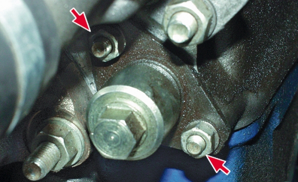

Подскажите , под какой ключ идёт гайка на шпильке натяжителя цепи....8 или 10 ?
И второй вопрос,как эта гайка называется....м6 ,м8 ?
Re: Все вопросы про капитальный ремонт и переборку двигателя
Непрочитанное сообщение Миша » Сб окт 04, 2014 11:22:43
10, м6
Добавлено спустя 27 секунд:
Re: Все вопросы про капитальный ремонт и переборку двигателя.
м8 левее и ниже, под ключ на "13"
