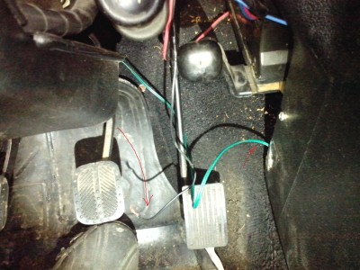

Проблема с радио.
1) Часто на больших кочках вырубается радио и почти сразу врубается, тоже самое когда передачи переключаю (реже но бывает).
Еще задеваю зеленый провод под педалью газа. Думаю дело в нем. Как то подергал его и радио врубилось. Где-то под ручкой кпп этот провод либо перетерт либо плохой контакт.
2) Сейчас еще выпал откуда-то черный провод. Фото ниже. Хочу понять куда он был воткнут, в оплетку проводов (на фото) или шел к вентилятору под крышкой обдува. Судя по длине-скорей всего в оплетку.

Непрочитанное сообщение Иван64 » Вс янв 04, 2015 17:35:05
Сними радио, посмотри откуда оно подключено( обычно от прикуривателя ), а черный провод... Масса откуда то отвалилась

Непрочитанное сообщение VVB » Вс янв 04, 2015 17:35:22
JaguarRUS
зеленый провод - скорее всего - идет от магнитолы на динамики
можно вытащить магнитолу и посмотреть, можно и по проводам пройти

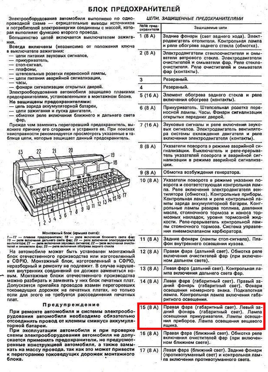

Непрочитанное сообщение 7887 » Вт янв 20, 2015 14:29:13
Здравствуйте, после разборки торпеды для починки вентилятора печки, перестали работать:
один задний габарит
один передний габарит
подсветка приборки, прикуривателя, бардачка
часы идут, прикуриватель работает...
мультиметра нет, судя по лампочке-тестеру не нет "плюса", проверил на заднем габарите и лампочке бардачка. Земля вроде как есть, т.к. магнитола работает...
На задние левый и правый задние габариты идут отдельные провода...
куда копать? ничего не могу понять...

Непрочитанное сообщение Йожык » Вт янв 20, 2015 14:33:37
7887 писал(а):один задний габарит один передний габарит подсветка приборки, прикуривателя, бардачка часы идут, прикуриватель работает...

Непрочитанное сообщение 7887 » Вт янв 20, 2015 16:30:40
1000 спасибо! Никогда бы не подумал что там разные предохранители на габариты...
