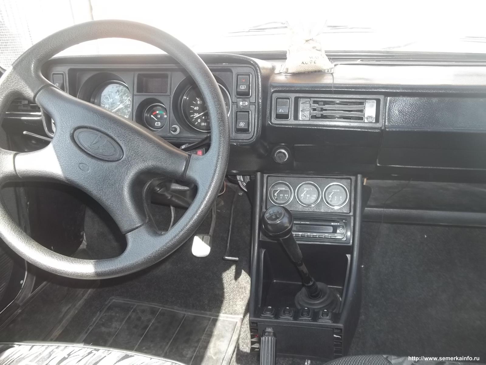

вопрос: как подключить тахометр в инжекторной 2105?
у меня и торпедо есть и приборка 2107, но хочу оставить 05 торпеду
а повторить как в карбовой было охота сильно

http://www.semerkainfo.ru/node/152
С правой стороны выход на тахометр...
