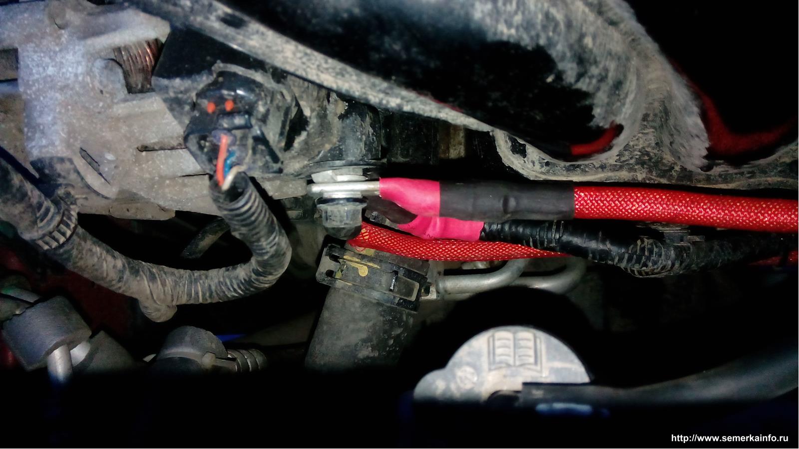

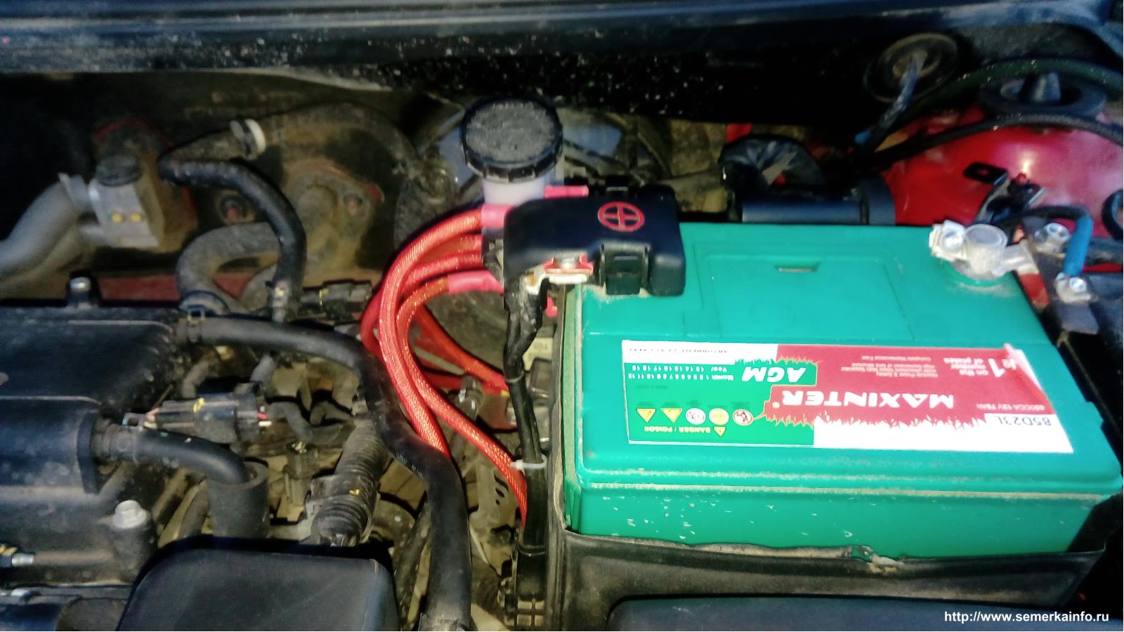

Под капотом наконец навел фен шуй в дубляжах и всей остальной проводке. Заменил медную шину на "+", кинул еще один дубль 35 квадратов с генератора, заныкал преды пониже и теперь сижу думаю как быть с "-" клеммой, т.к. на нее уже приходит 3 протяжки. Места там категорически мало чтобы сделать так же как и на плюсовой. Но я пока думаю.
Ну и как было:
Все наверху, в т.ч. и преды
Как стало:
На работе согнул шинку, все на шестигранниках как положено и в термоусадочке.
Преды внизу, доступ бесприпятственный.
Дубляжей много не бывает.

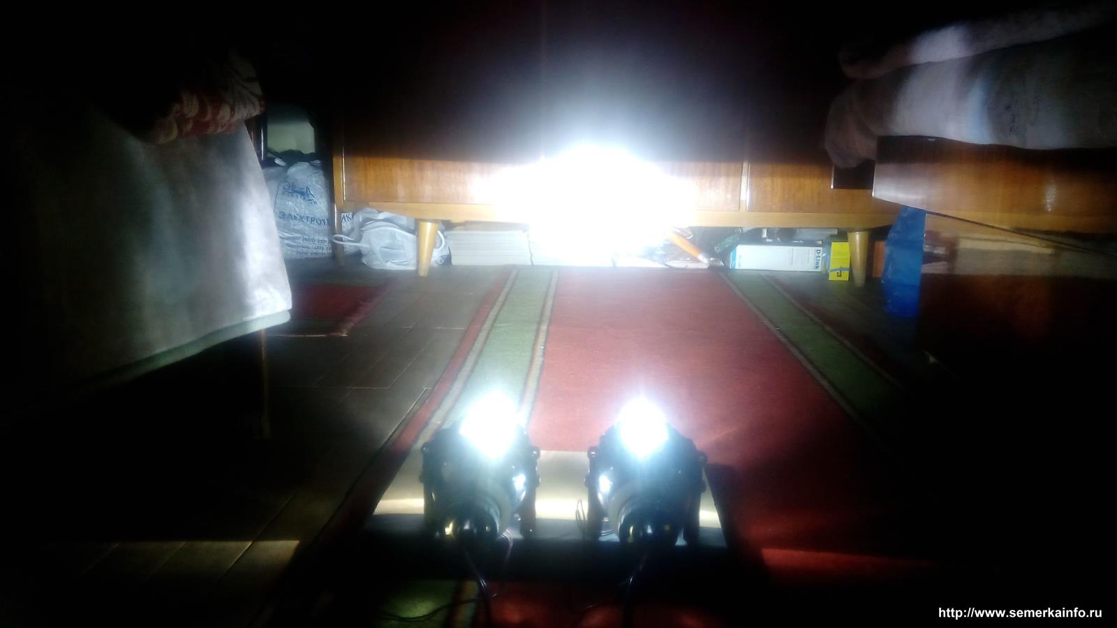

1. Долгожданные лампы DIXEL 4300K керамика, AC, мощность 35Вт, цоколь D2H.
2. Блоки DIXEL 35Вт, AC.
Линзы сами у меня в отличном состоянии. Опасался что с китайскими D2S отражатель скажет "пока", но нет, все в порядке, как будто муха ничего не делала. Проводку с реле я не так давно менял, но принял решение удлинить её в половину. Куплена была еще в декабре вторая проводка и на ее основе спаяна одна.
От реле до правой фары теперь около 2,7 метра, так что пряч не перепряч и проводи как хочешь.
Ну и как же новые лампы и блоки не затетсить в работе.
Берем БП 12в
БП от платежного терминала, именно один такой там и стоит. У меня их 2. На работе выцепил.
Подключаем.
Получаем картину.
на потолок одна линза
Красота да и только.
