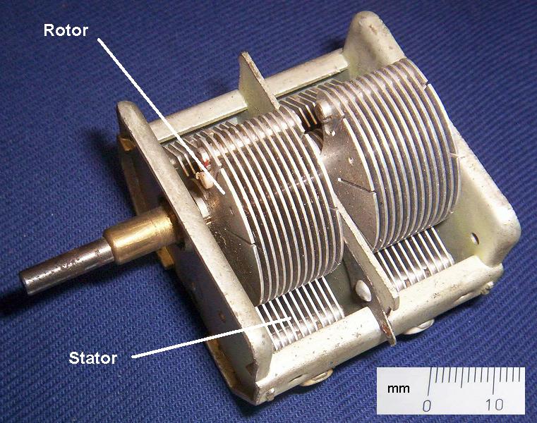

Всем привет !! На КПЕ, с воздушным диэлектриком , никто не богат? Пересыл оплачу. Нужно 2-3 штуки

Непрочитанное сообщение alexsuv781 » Пн апр 18, 2016 16:29:08
Антон80 писал(а):А чего параметры не указываешь?
да любые, к примеру 12/495 пФ..Там точности не нужны. Главное наличие КПЕ..Только из РФ)) Из Украины они золотыми буду)

Непрочитанное сообщение Антон80 » Пн апр 18, 2016 16:44:24
alexsuv781 писал(а):Из Украины они золотыми буду)
Да понятно...
Это типа таких, как в старых приемниках с настройкой через нитку?

Непрочитанное сообщение alexsuv781 » Пн апр 18, 2016 17:37:14
он самый

Непрочитанное сообщение Буйный » Пн апр 18, 2016 17:48:07
alexsuv781 писал(а):он самый
Вёдрами сдавал в цветмет :fear:

Непрочитанное сообщение олежек » Вт апр 19, 2016 7:38:22
Антон80 писал(а):с настройкой через нитку?
верньер.

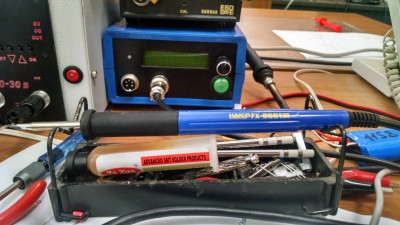

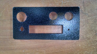

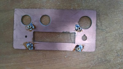

Непрочитанное сообщение олежек » Ср май 11, 2016 8:12:16
собрал на двух готовых платках, блок питания плюс модуль управления паяльником, которая может управлять и 936 паяльником и T12, и вроде даже как феном, вернее нагревательным элементом. корпус от старого неработающего зарядного, которое отдал мне товарищ, морда из куска текстолита, покрасил. второе отверстие будет под едущий разъем и паяльник T12. кусочек платы с кнопками отрезал. управляю энкодером, можно было и кнопками, можно и переменником. 936 станция "поедет" в гараж. разъем со старого комповыого БП, держатель для предохранителя с барахолки. блок питания "обернул", куском пластика вырезанного из старой папки.

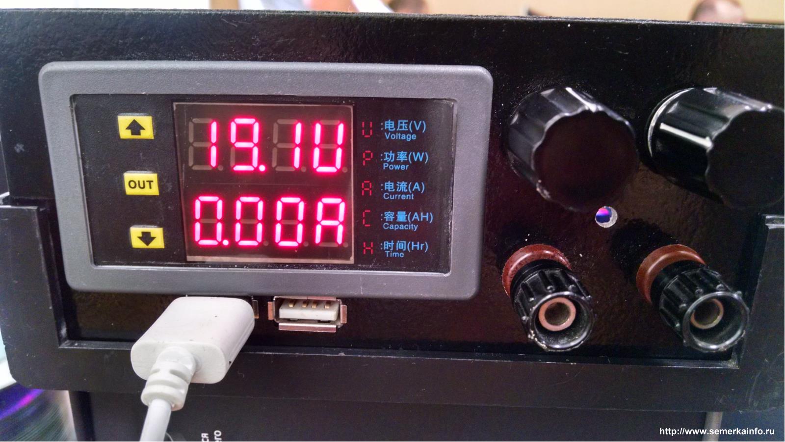

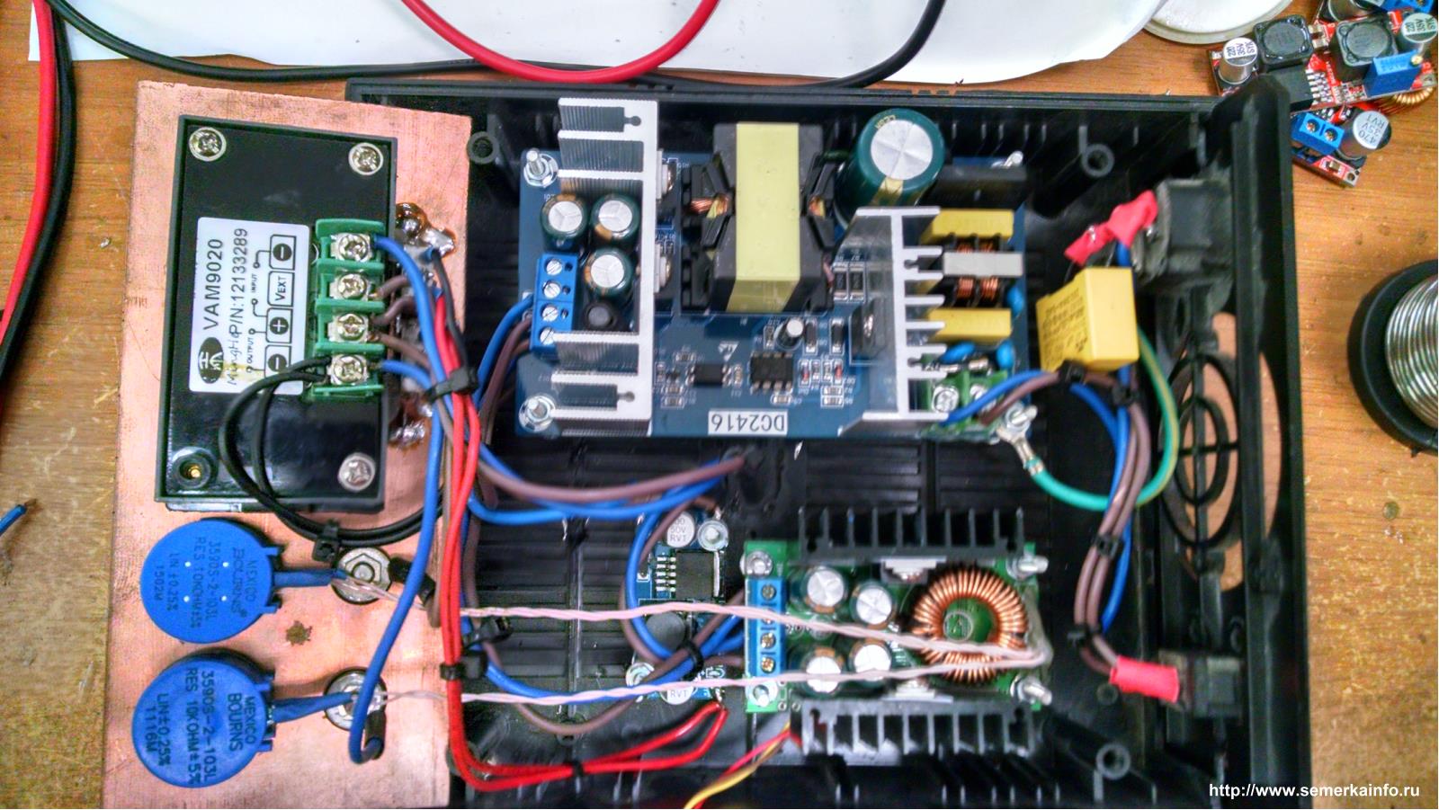

Непрочитанное сообщение олежек » Ср июн 01, 2016 15:41:28
"прорвало" меня на БП, сделал еще один на опять же готовых блоках.
регулируемый модуль, ток и напряжение.
http://ru.aliexpress.com/item/2015-1pcs ... a8980c8088
тут обзор, не мой.
http://mysku.ru/blog/china-stores/38587.html
блок питания на 24 вольта и 9 А.
http://ru.aliexpress.com/item/AC-100-24 ... 54439.html
обзор не нашел, но кажется был где то.
два 10 Ком сопротивления переменных, многооборотных для более точной настройки.
http://ru.aliexpress.com/item/1PCS-3590 ... 98059.html
назовем "дисплейный модуль", а если быть более точным то "стендовый" ампервольтметр, который умеет еще измерять "залитые" ампер/часы, время, достался бесплатно после открытого диспута, он не работал, после я его отремонтировал, пришел он явно после КЗ, сгоревшие дорожки и микросхемы, которые были криво/косо перепаяны.
маленький с регулировкой выходного напряжения, выставил чуть больше 5 вольт, завернул на амперметр, в итоге можно диагностировать, состояние аккумуляторов и кабелей смартфонов, телефонов и прочего.
http://ru.aliexpress.com/item/1pcs-Ultr ... 88135.html
два разъема USB выдернул из своего компа с задней планки. все равно не пользуюсь.
передние клемы с барахолки, крутилки на переменники из местного магазина, панель из текстолита вырезал, задняя родная, выключатель из старого компьютерного БП, разъем от туда же, МГТФ из старых запасов.

к стати, про диагностику кабелей для смартфонов, как бы не было смешно, но. на днях принесла главный бухгалтер самсунг галакси 3 что ли, с проблемой долго заряжается, может и всю ночь лежать и не зарядится, я его подключаю через KCX-017 выше беленький на фото, он показывает потребляемый ток, что то 0,017 ампер, подключаю через свой уже проверенный кабель, почти два ампера, отправляю штатный кабель от самсунга в мусорку, и отправляю владелицу за новым кабелем.

Непрочитанное сообщение Антон80 » Ср июн 01, 2016 15:55:00
олежек писал(а):отправляю владелицу за новым кабелем
Важность провода сложно переоценить! И можно запросто купить новый, который не даст нужный ток. У меня тоже есть такая коробочка, множество кабелей протестировал.

Непрочитанное сообщение олежек » Чт июн 02, 2016 12:14:07
получил на днях с али, ручку T12, подключил к своей ранее сделанной станции, работает, очень понравилось, как будто ручкой пишешь, легкий очень приятный в руке. пришлось правда ампутировать штатный разъем для станций hakko, и припаять свой типа "авиационный" закажу еще кабель, сделаю в ручке датчик вибрации.
в комплекте, ручка и три жала, на выбор.
