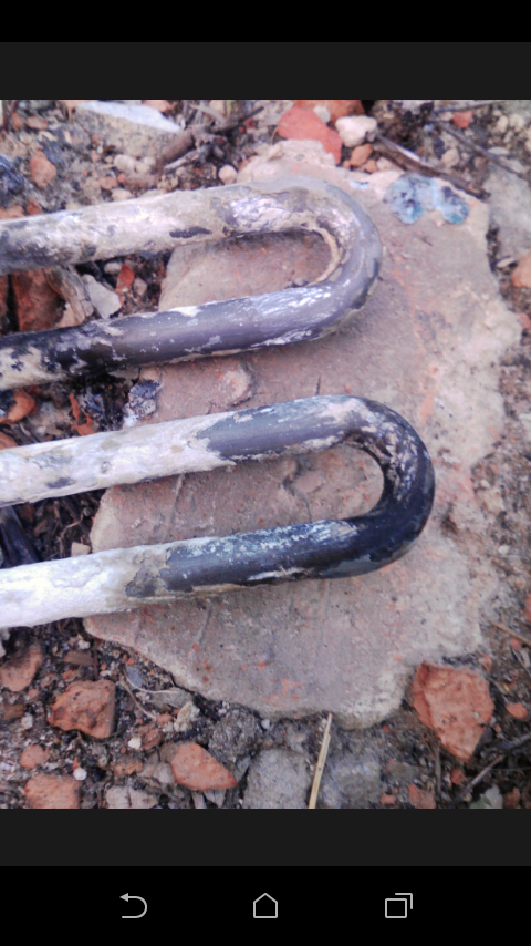

Заквасил всё же 70% уксусом, утром посмотрим что будет.

четвёрковод писал(а):70% уксусом

Антон80 писал(а): Ну, то есть обычный, короче?
С чем то путаешь :psih:
Этим лучше даже пальцы не мочить.
Добавлено спустя 58 секунд:
Это вроде 1 к 20 разводить надо для приёма внутрь.
Не помню.

я вот подумываю в средстве от накипи поварить тэн.

Варить тэн можно и в лимонке, тем более что он может сам себя и состав вокруг нагреть сам.

Непрочитанное сообщение четвёрковод » Чт июн 23, 2016 21:58:22
С опозданием маленький отчёт.
Замочено было на сутки, замачивал как есть не теребя ни чем, не нагревал.
Отъело до чистого металла, на метал судя по всему внешнему виду не повлияло ни как.
В некоторых местах само не отвалилось но при легчайшем воздействии сходит вся шелуха.
