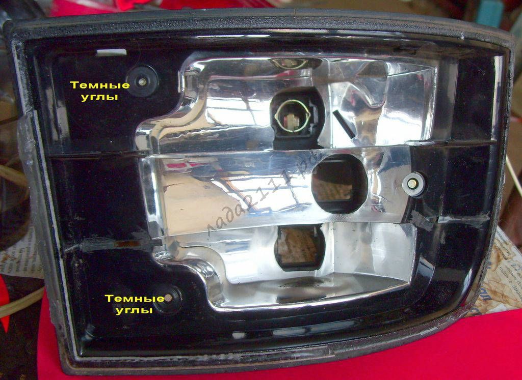

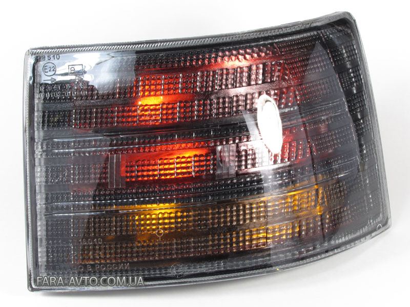

они сток такие, с маленьким отражателем и как бы затемнённые
сток
даже у 2110 отражатель во весь фонарь и не затемнённые
2110
причюды автоваза

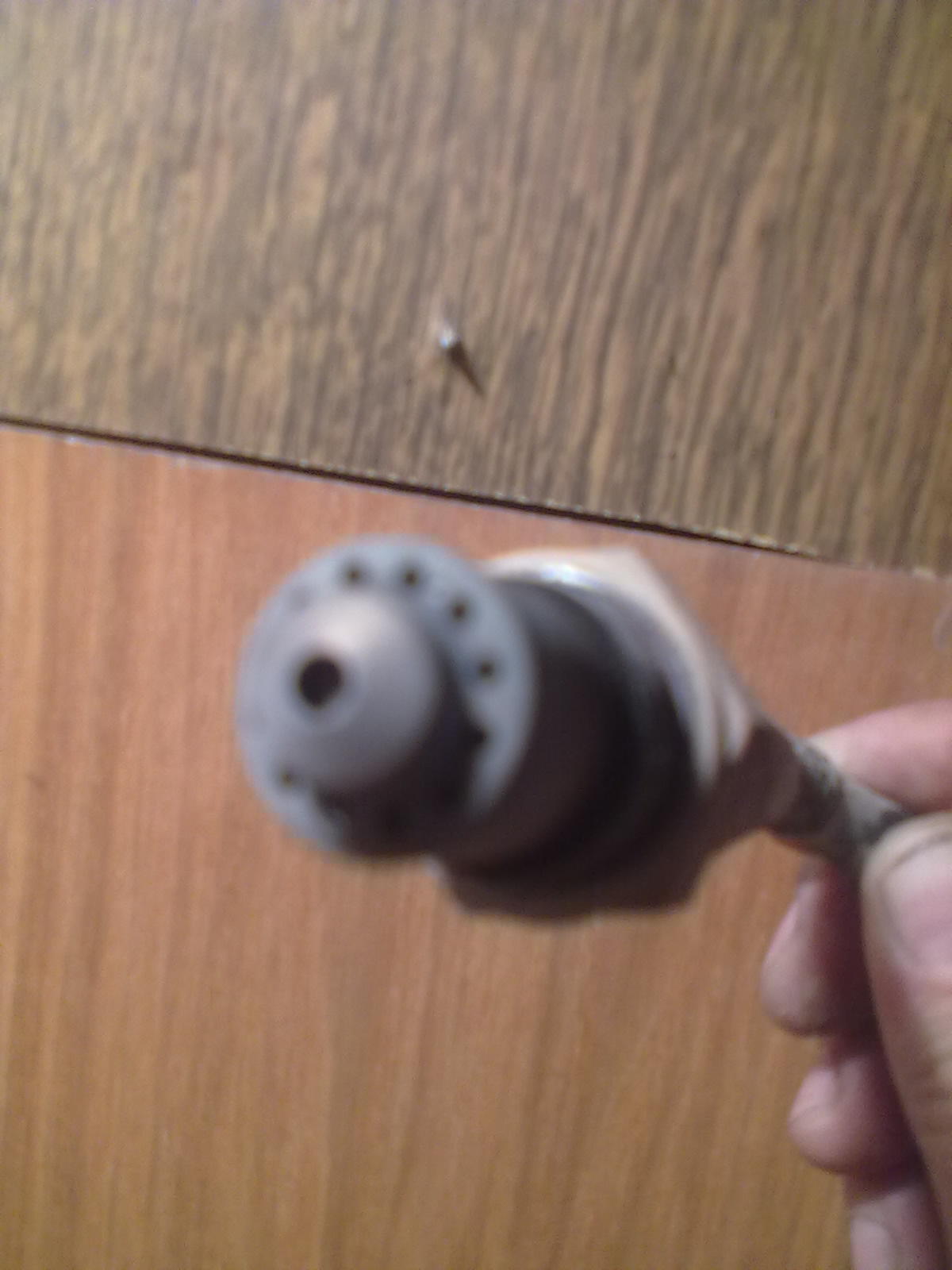

Лямбд зонд , низнаю каково его состояние , но трогать не стал, просто перекрутил в новые штаны

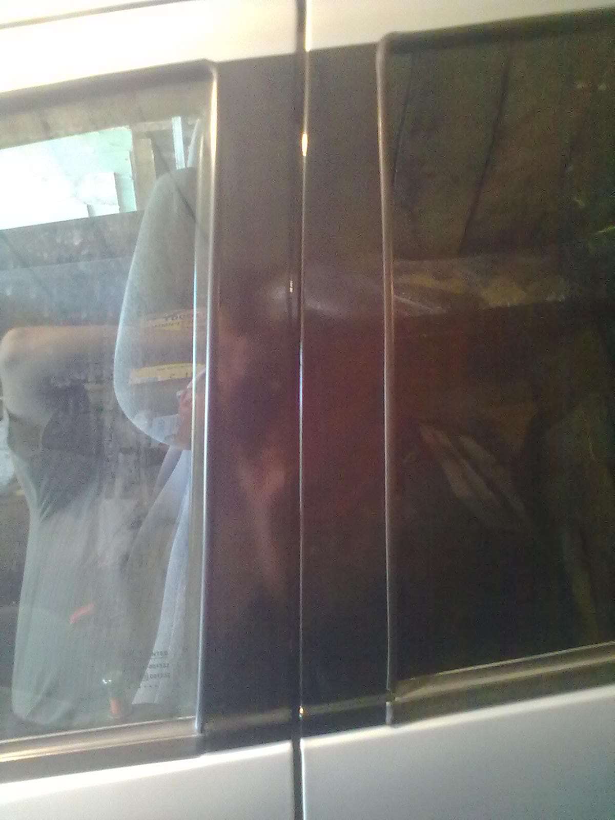

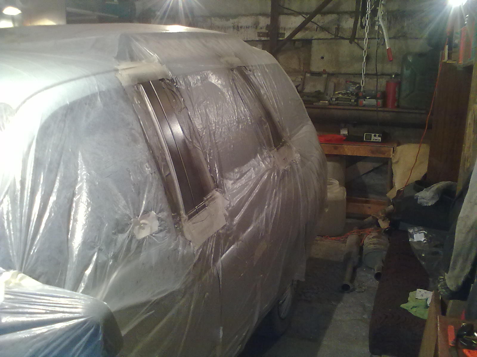

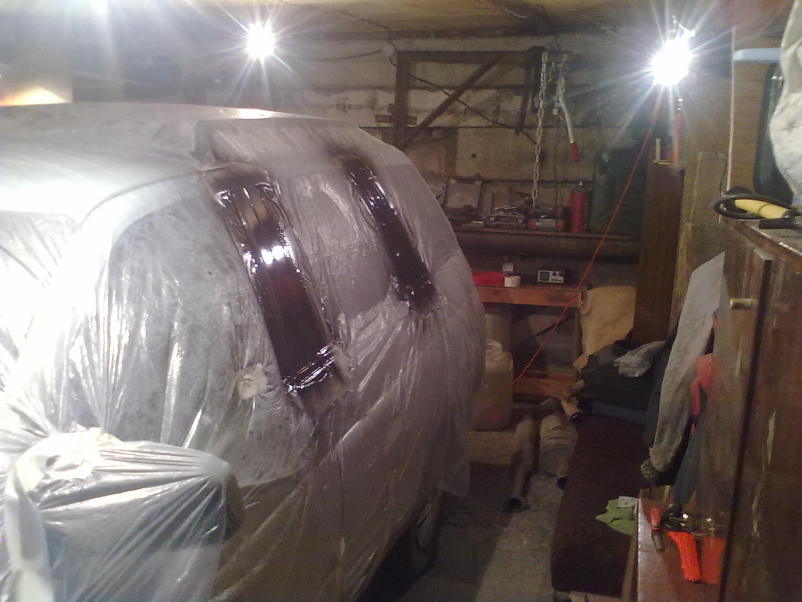

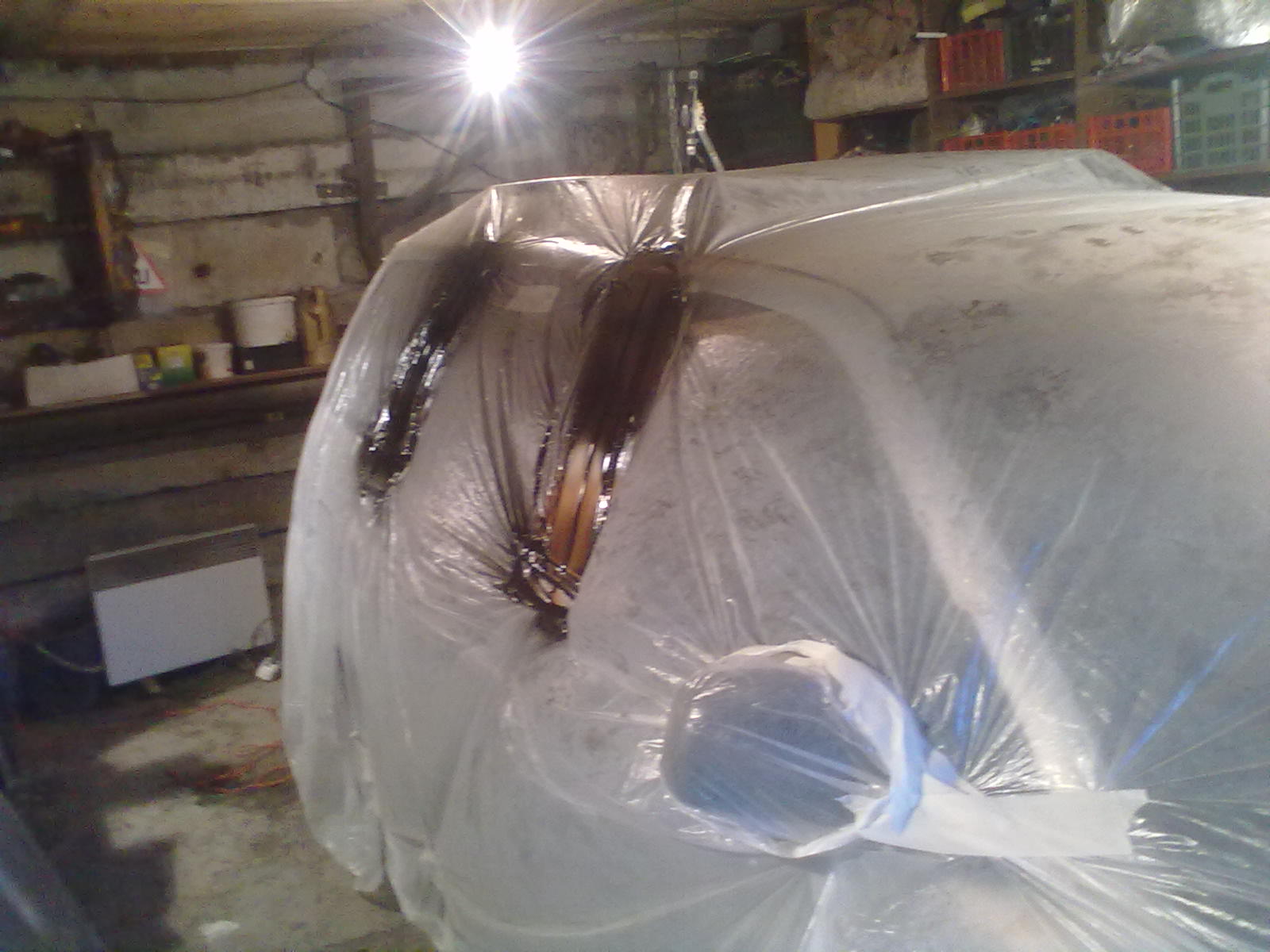

Ну и решил всё-таки покрасить.Замотал всё плёнкой . Слегка за матовал наждачной бумагой Р360 ( с водой) . И покрасил. Красил в пять подходов, с промежуточной сушкой в 15 минут(ходил отгонял комаров от краски,они так и наровились в неё влипнуть) . После не снимая скотча и плёнки оставил на ночь сохнуть. На следующий день снял плёнку. Ну и ветровики заодно прилепил ( дешёвые за 250 рэ., только такие у нас нашёл).
Фотки не по порядку, ну думаю понятно будет.
Добавлено спустя 1 минуту 40 секунд:
итог

Непрочитанное сообщение Препод48рус » Вс авг 06, 2017 13:04:44
Отлично! Заднюю стойку правильно не стал красить, так лучше все таки.
