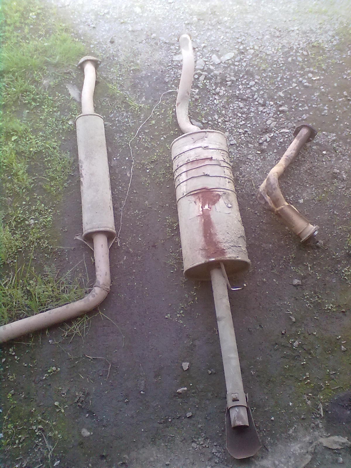

Вообщем решил пока повременить с покраской , и занялся более важным делом, поменять глушак
Вот они виновники торжества
Это кат, на вид изнутри как новый
Лямбд зонд , низнаю каково его состояние , но трогать не стал, просто перекрутил в новые штаны
Брал всё автовазовское ,встало как родное
Ну и насадочку подмахнул

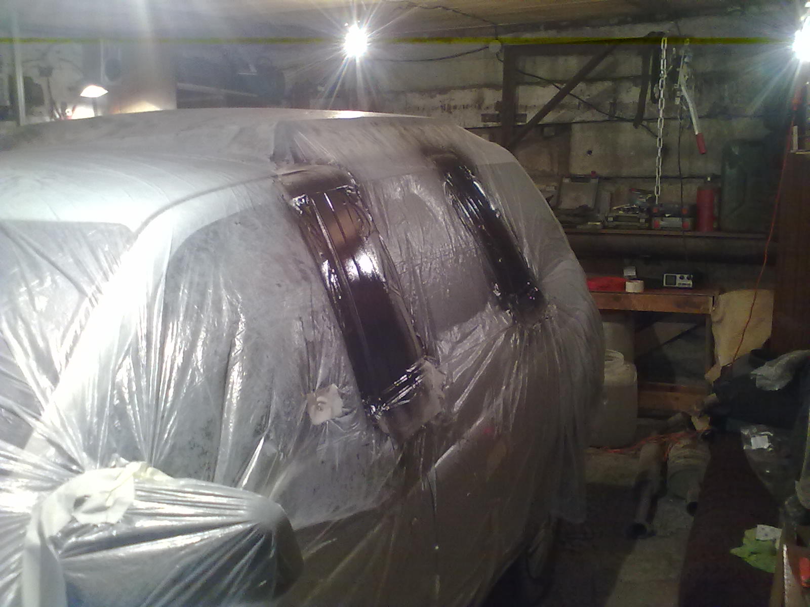

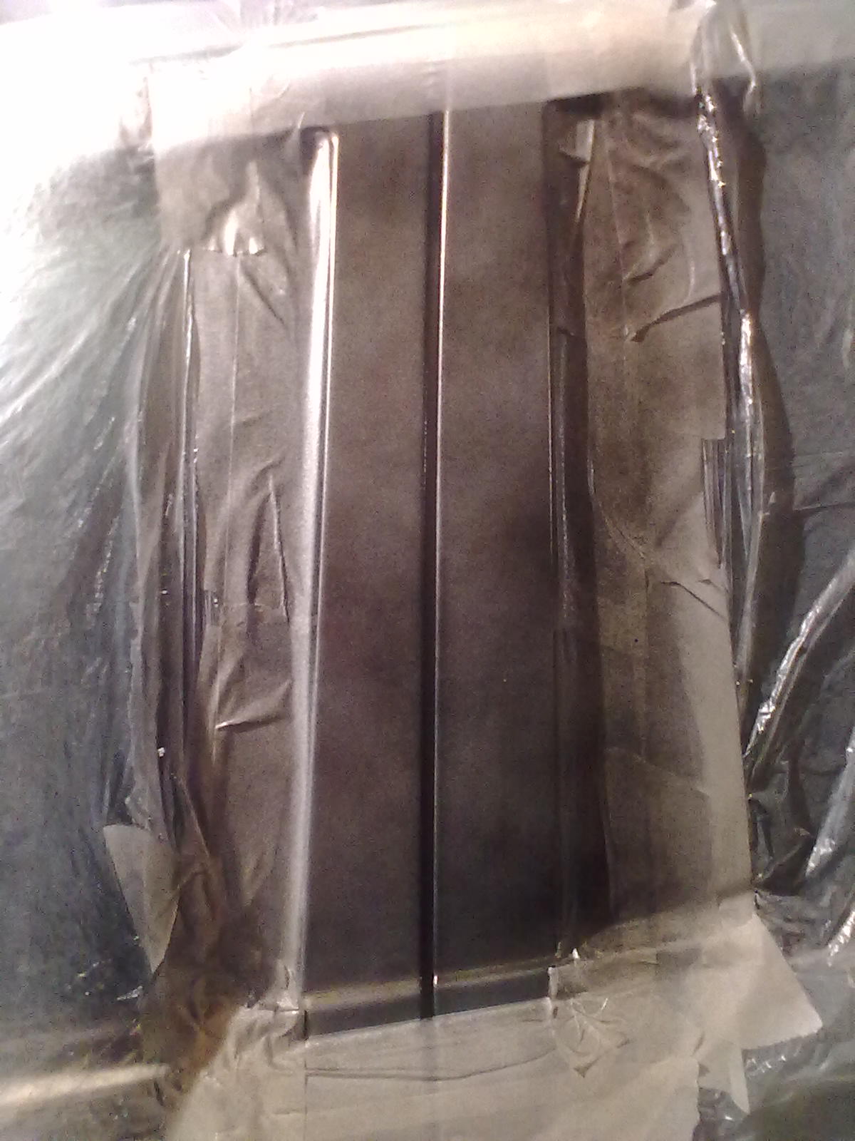

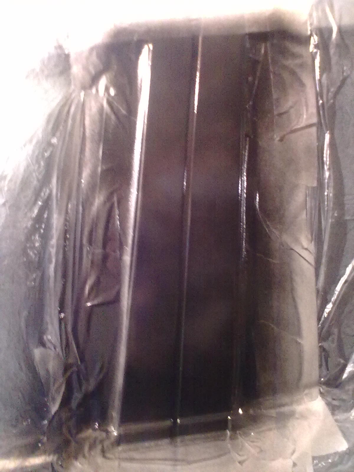

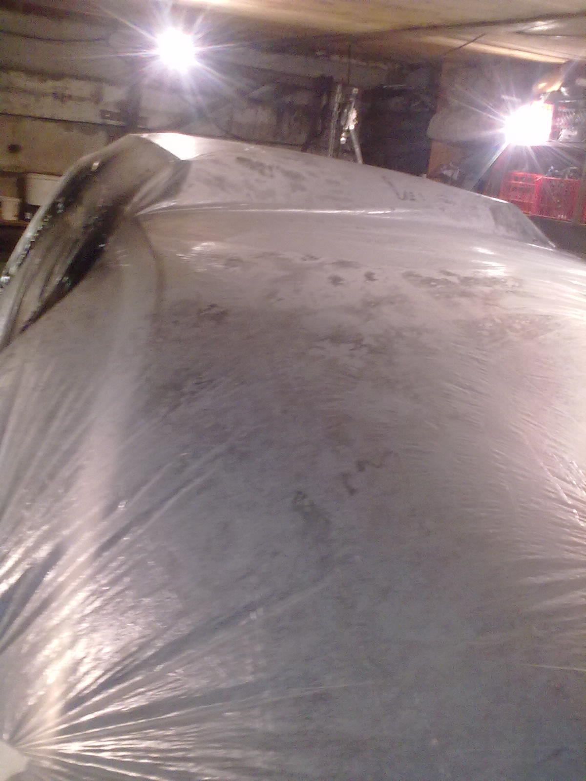

Ну и решил всё-таки покрасить.Замотал всё плёнкой . Слегка за матовал наждачной бумагой Р360 ( с водой) . И покрасил. Красил в пять подходов, с промежуточной сушкой в 15 минут(ходил отгонял комаров от краски,они так и наровились в неё влипнуть) . После не снимая скотча и плёнки оставил на ночь сохнуть. На следующий день снял плёнку. Ну и ветровики заодно прилепил ( дешёвые за 250 рэ., только такие у нас нашёл).
Фотки не по порядку, ну думаю понятно будет.

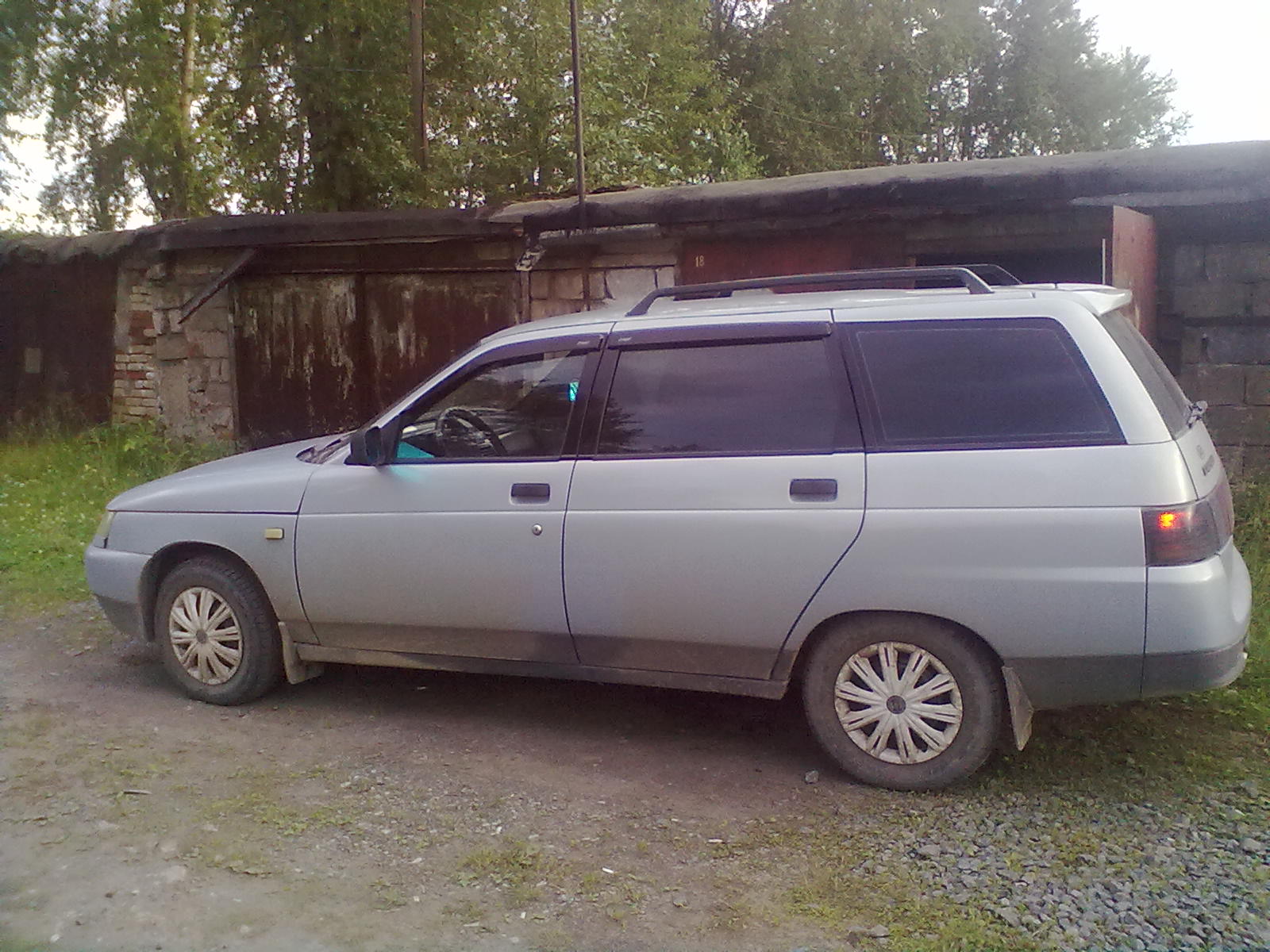

итог

Непрочитанное сообщение Препод48рус » Вс авг 06, 2017 13:04:44
Отлично! Заднюю стойку правильно не стал красить, так лучше все таки.
