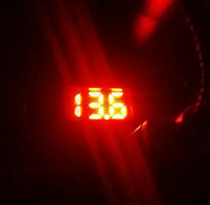

vaduha75 писал(а):
Препод48рус писал(а):Нужно выяснить какое напряжение держит ларгус
Большинство владельцев утверждает, что 13,5в - 14.3в.
Ерундень в прикуривателе выдала такие цифры.
Утром
Через 20 минут езды

13,6 - не особо и много.

13,6В в прикурке, знач на клеммах АКБ точно не менее 13,9..14,0В.
