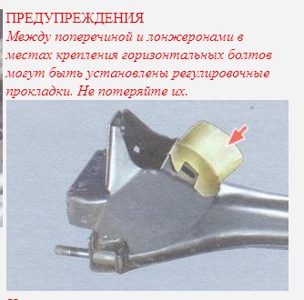

Что за? :crazy:
Откуда тут шайба?
И в каталоге 2101-2102 бородатых годов
И в каталоге 2106 1982г
И в каталоге из интернета
Непрочитанное сообщение Tolik2402 » Ср май 16, 2018 6:25:33
шайба убирает зазоры возникшие из за неточностей при изготовлении балки и сварке кузова.
Благодарил (а): 1105 раз
Re: Лада 2106 Любимая
Непрочитанное сообщение Rickrose » Ср май 16, 2018 6:26:25
Всегда были, у меня причем их штук 10 стояло с разных сторон, еще бывают круглые не съемные. Этими с твоего рисунка по идее на сход развале регулируют что-то
Непрочитанное сообщение Tolik2402 » Ср май 16, 2018 6:32:21
у меня на 6ке и под нижними рычагами были сплошные, а потом развальщики добавили разрезные.

Непрочитанное сообщение Fox » Ср май 16, 2018 7:06:29
Tolik2402 писал(а):шайба убирает зазоры возникшие из за неточностей при изготовлении балки и сварке кузова.
Вот ниразу не видел такого на заводских машинах, а по сути там лонжероны как хотят гуляют и установка без шайб более предпочтительна, ибо тогда балка будет всей плоскостью держать лонжероны, вернее они друг-друга держать будут, а не через шайбу.
Rickrose писал(а):Всегда были, у меня причем их штук 10 стояло с разных сторон, еще бывают круглые не съемные. Этими с твоего рисунка по идее на сход развале регулируют что-то
Регулируется развал и кастор на нижних рычагах, подкладыванием шайб между балкой и осью рычага, но вот чтобы стояли они сверху балки :eek:
Tolik2402 писал(а):у меня на 6ке и под нижними рычагами были сплошные, а потом развальщики добавили разрезные.
Там с завода ставятся обычные, круглые, а потом уже добавляются развальные. Я не буду круглых ставить, сразу поставлю развальные ввиду большей площади опоры и удобства регулировки...

И да, за шайбы узнал - просьба ознакомиться всем, кому интересно.
Добавлено спустя 13 минут 26 секунд:
Также приготовил развальные шайбочки. Пришлось их по краям чуть обработать напильником, но это чисто для удобства работы с ними, поскольку они штампованные и имеют не хилые заусенцы, что создают лишние неудобства при регулировке.
Непрочитанное сообщение Tolik2402 » Ср май 16, 2018 12:36:51
получается шайбами центруют положение балки между лонжеронов.

Непрочитанное сообщение Fox » Ср май 16, 2018 12:48:33
Типа того

Непрочитанное сообщение Буйный » Ср май 16, 2018 17:26:02
Tolik2402 писал(а):получается шайбами центруют положение балки между лонжеронов.
Поддержу это мнение.
