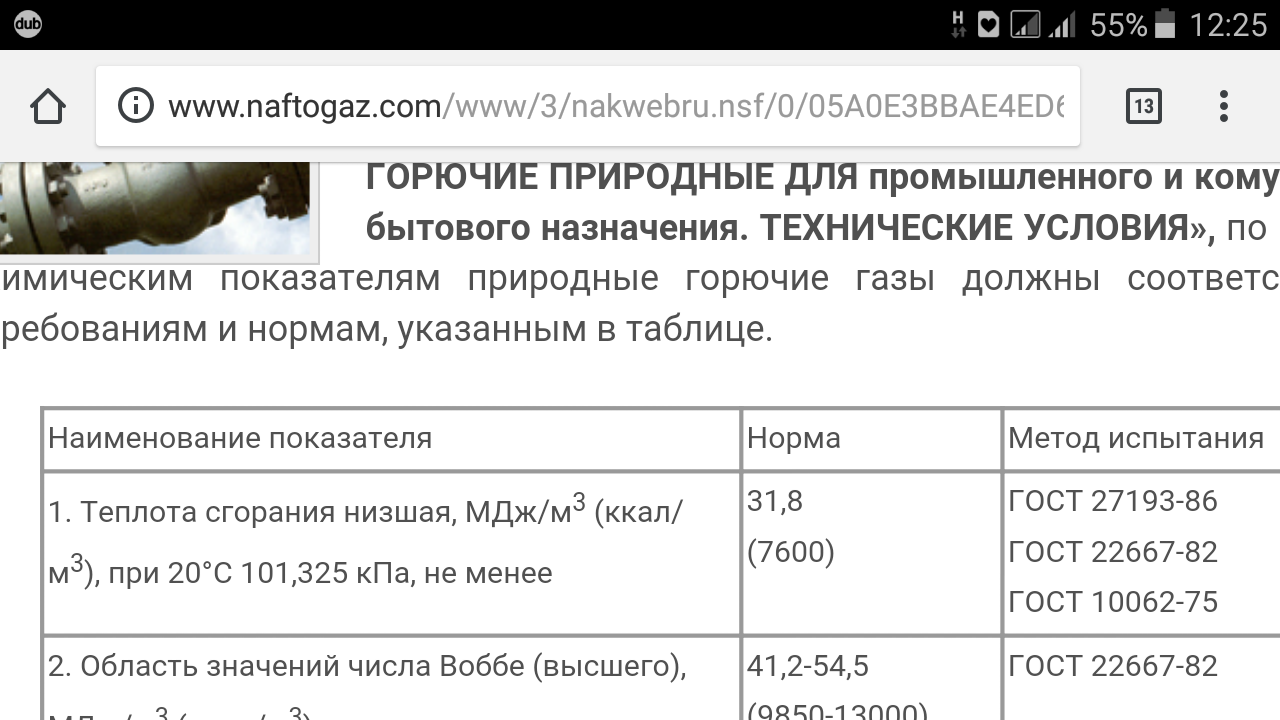

Вопрос по газу. Но не по автомобильному, а по природному. Хотя и с автомобильным может наблюлаться такая вещ!
Дело в коэффициенте температурном. Который начали впаривать потребителям газовщики. Я уже давно встречаю приборы, которые на предприятиях вешают и подсоединяют к газовому счётчику. Они меряют температуру газа и вводят поправочный коэффициент при расчёте потребляемого газа. Так вот щас начали внедрятх этот коэффициент всем пользователям газовых приборов! Причём говорят шо ранее не учитывали его, а теперь вы должны с 2015 года столько-то денег, учитывая этот коэфициент, который раньше не считался!!!!
Так вот суть в чём - счётчик зимой считает холодный газ. Хоть счётчик стоит на улице, хоть в помещении. считают шо холодный газ прошёл по счётчику в размере например 1 куб, а прийдя в котёл, газ плиту он вдруг увеличился от нагрева и сожгли мы больше газу. Пускай даже 1,1куба. Вот и ввели коэфыициент.
А мне интересно. Зачем и как и почему. Ведь теплота сгорания газа расчитана при норм условиях, то естх при 20 град сельсия. А зайдя холодным к котлу газ имеет ещё меньшую теплоту сгорания. Или не имеет??? Ведь холодный газ горит хуже, чем тёплый. значит отлаёт меньше тепла. Так это знач нам газовщики должны денег за меньшее кол-во тепла!!! Или всётаки тут имеется ввижу всякие расширения газов при попадании на сопла горелок!? Изучал я это, но забыл вобще уже. Так как понимать этот коэффициент и кто кому должен!?

Чисто теоретически платить нужно за объём газа до счётчика. Т.е. конечного потребителя не должна волновать температура на улице. Потребителю выгоднее использовать газ в мороз, поскольку он сжимается, а значит, конечное кол-во газа больше (по объёму). С бензином та же история, выгоднее заправляться в морозы.

:clap2: ага. Так всётаки газ сжимается в мороз и при горении расширяется и его становится больше! Но почему!? Если счётчик стоит на улице, холодный, считает холодный газ, далее идёт 2 метра трубы после счётчика по улице, заходит в дом и сразу в доме стоит кран и 0,3 метра трубки резмновой до котла! Какбы газ не успевает нагреться, расшириться и в котёл попадает таким же холодным как и пройденный по счётчику! Тут другое - происходит ли это увеличение объёма, Нагревание и расширение на соплах горелки в котле!?-?? :cigar:

Речь идет о покупке/продаже газа как товара. И ни о чем другом. Как ты его там потом сжигаешь или выпускаешь в атмосферу - никого не волнует.
А то что требуют с 15-го года - пусть еще с времен коллективизации затребуют ...
Ну и надо Закон смотреть, есть там эти коэффициенты отдельно или нет. Моё мнение: счетчик разрешен к применению - и какой он - нас не должно беспокоить. Разрешен - значит пользуемся его показаниями.
Так еще теплотворную способность можно учитывать и прочее, прочее, прочее ...

Вот о чём я - при 20 * цельсия! Знач зависит теплота сгорания от температуры!!!! И если мы жжём газ с темп -5 , то нам не долают! :thumbsup:

Кстати. Норм условия - это не 20*, а 0. :fear:
