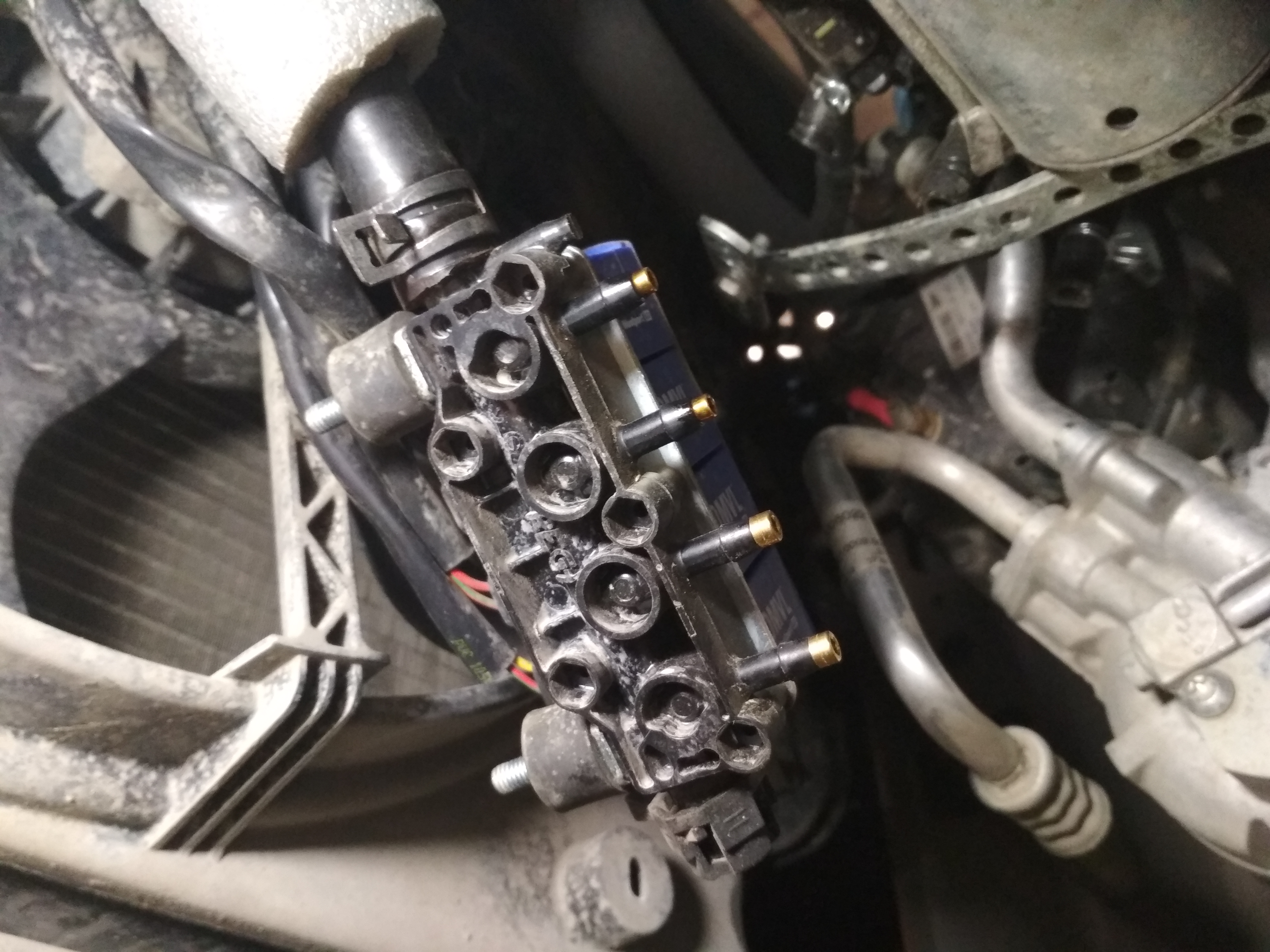

Перебдел. Найдя в городе дюзы 1,75мм, я не стал их рассверливать. Ввиду высокого минимального давления на выходе из редуктора (1,35-1,4кгс/см^²), решил откатать на них, но зря - на ХХ время открытия бензиновых форсунок 2,6-3мс, а на газе получилось 6-7мс. Много. Едет мягко, уже без лишних подергов, но с нагрузки мотор всё так же проваливает ХХ. Завтра рассверливаю дюзы на 2мм и откатываются по новой. Давление в редукторе считаю поднимать неправильным.

Вчера рассверлил дюзы 2мм; перенастроился. Сохранялся после каждого этапа. Задрал карту в диапазоне 0-3мс и только так можно было избежать провала на холостых после нагрузки. Разница без нагрузки вышла +1мс на холостых.

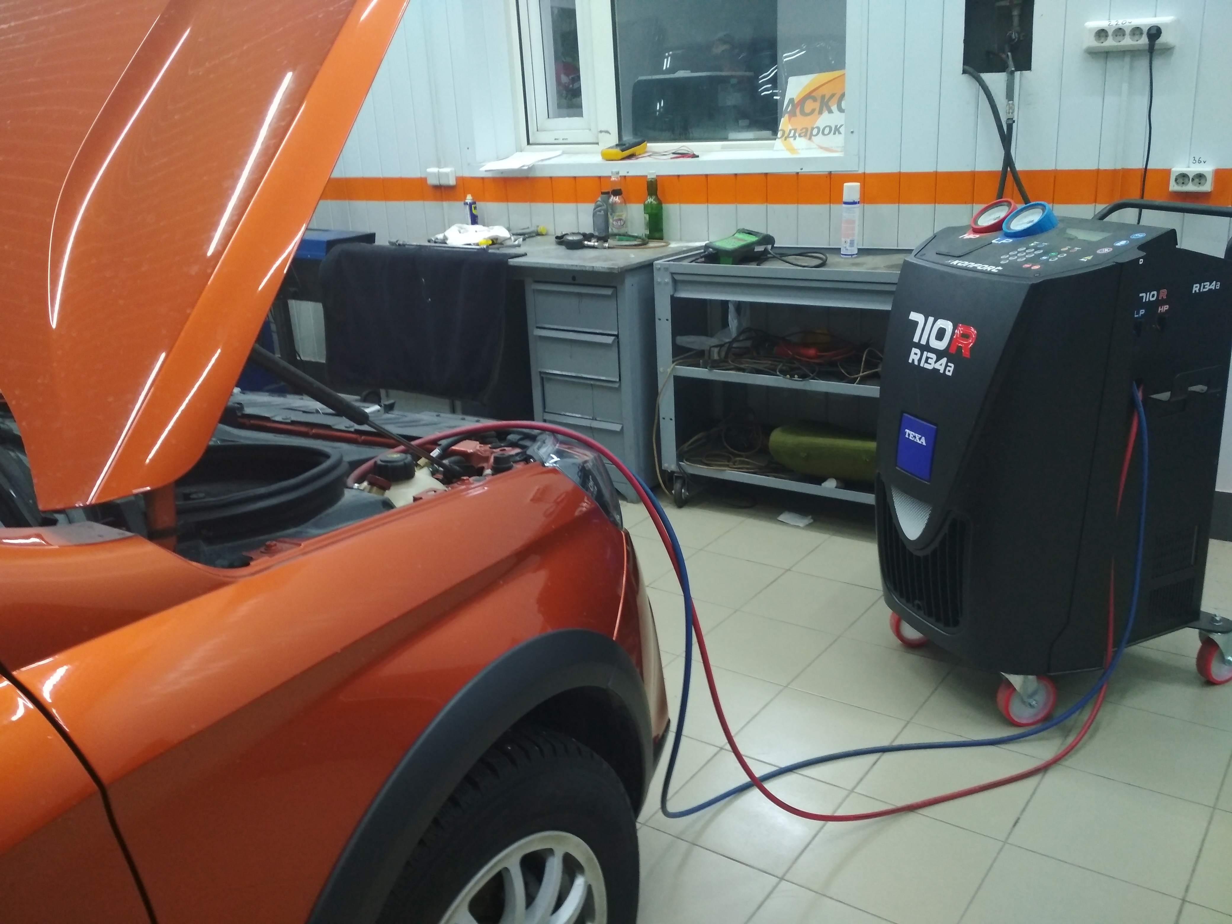

Сгонял вчера на ТО в тюмень, перезаправили кондиционер (было 310гр, стало 500гр). Масло татнефть люкс 5в40 с молибденом и фильтр ман поставили с отметкой 'всё своё'.

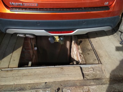

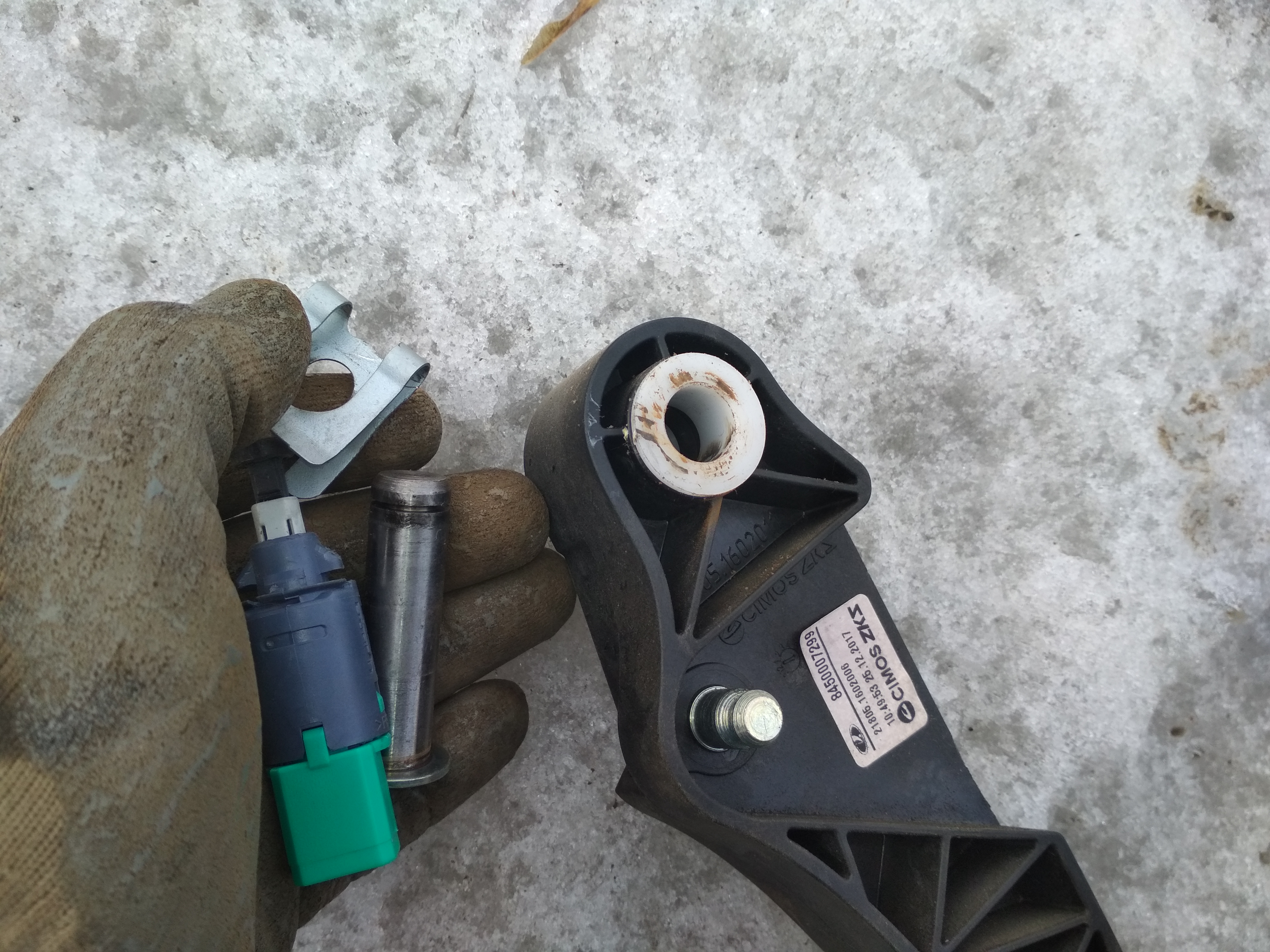

Всем привет. Сегодня я закончил подключение проводки фаркопа на реле; только что товарищу установили холодный впуск от весты спорт; смазал недавно поскрипывающую педаль сцепления.

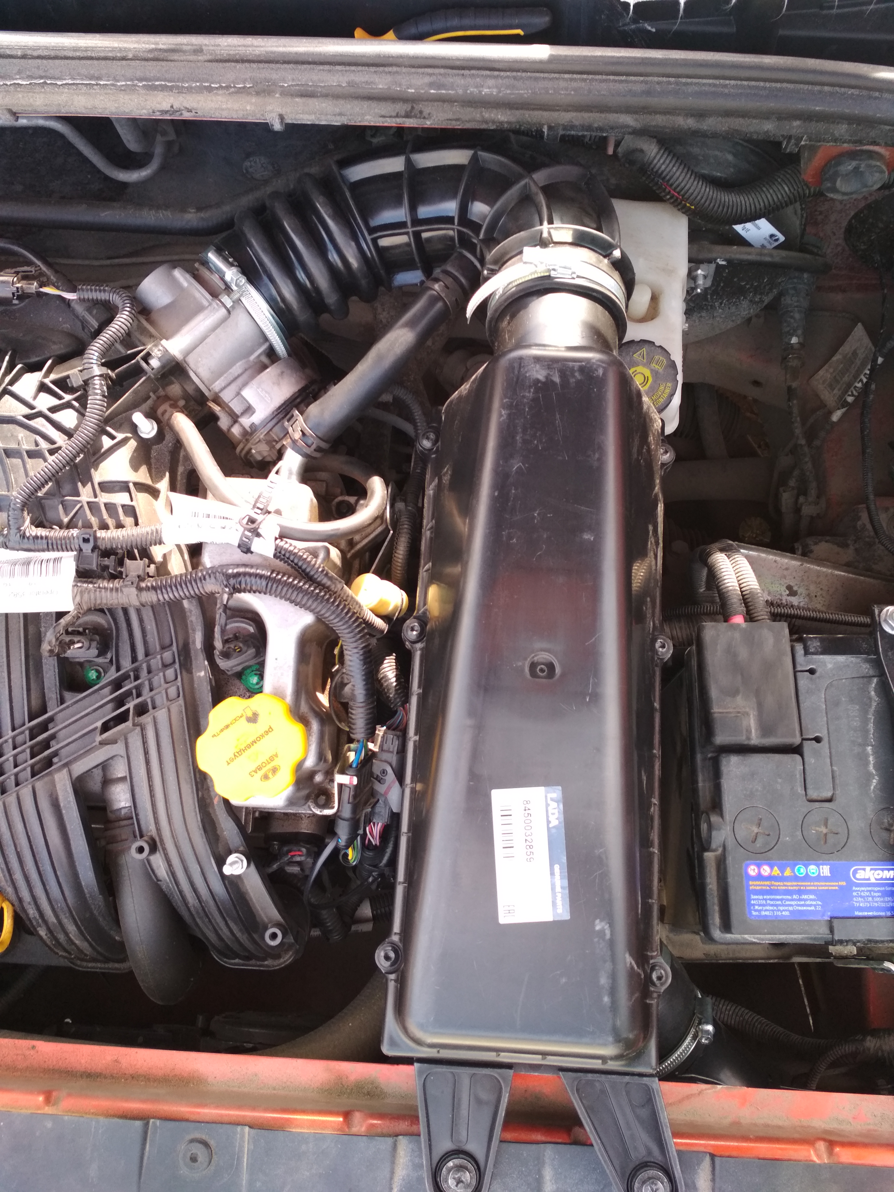

Кстати, от летнего детона я таки поставил на пробу выносной ДТВ. Сам соорудил. Вышло около 150-200р.
Ну не тянет температура коллектора возле впуска на 75°С, явно там меньше.

Миш, напиши подробно про перенос ДТВ. Видел на drive2, но интересно именно твой вариант.

Миша, ну как там с ДТВ? Экраном ограничился? Я недавно товарищу замутил. Показания на непрогретом моторе один в один, но на ходу попрохладнее. У него к тому же от спорта впуск; но в пробке так же нагревается за 45-50гр. Едет повеселее в жару; трогается тоже.
В отпуске достались форсунки газовые уровнем повыше - omvl gemini. Низкоомные, с дюзами 2,5мм. Вот из то я и поставил, прописал и откатал карту. Теперь сброс газа отрегулировал без танцев с бубном и на малых импульсах они успевают отрабатывать. Но небольшая раскачка с кондеем всё-таки осталась; прошивку сказали можно обновить, может этот косяк исправлен.
