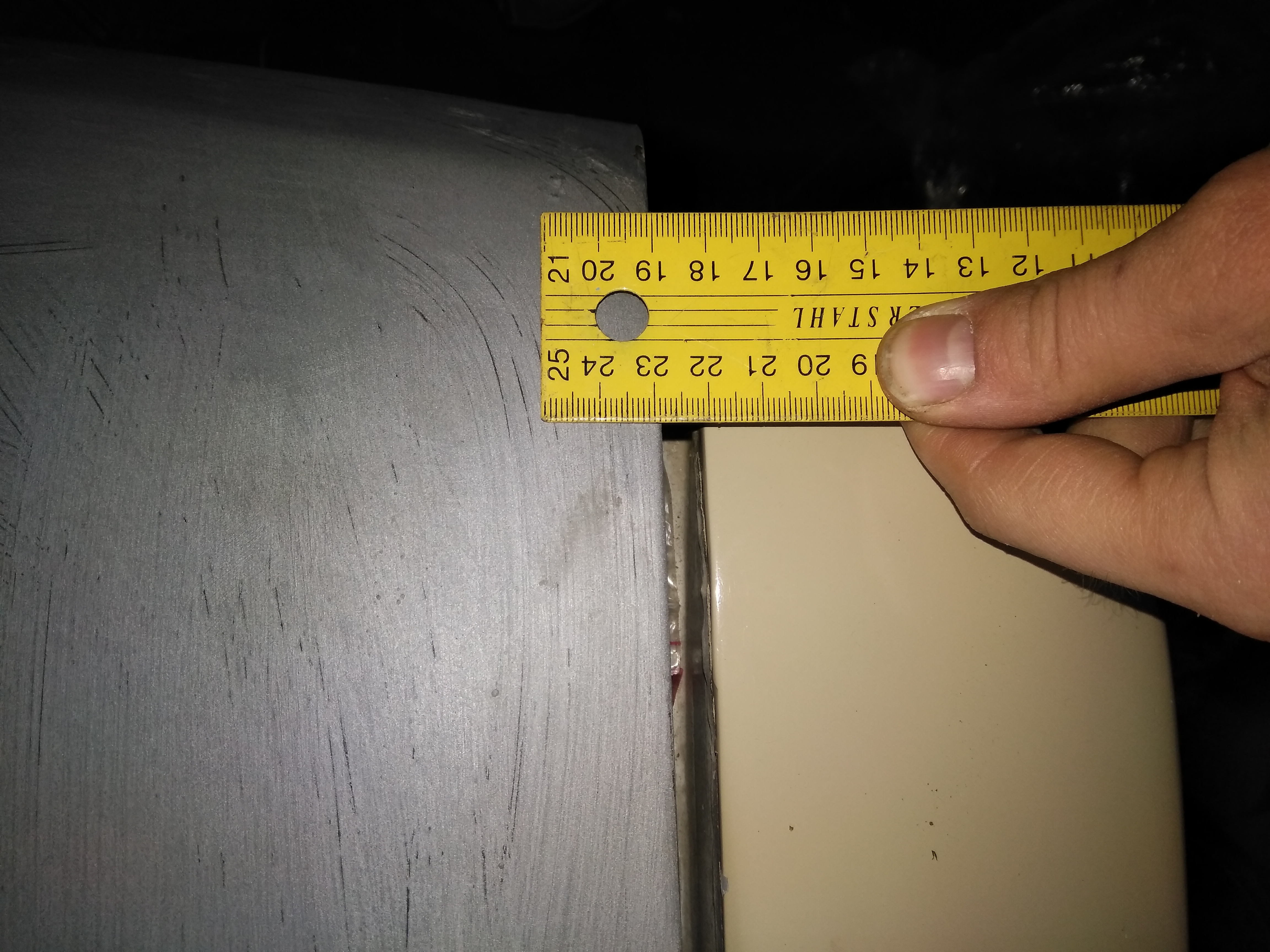

Непрочитанное сообщение Fox » Пн мар 18, 2019 9:34:29
Какой то безпонтовый капот, геометрия так вообще не та :eptel: его двигать надо назад, а дальше только петли сдвигать на 15мм
Если с одной стороны зазор выставить, то с другой 5мм не хватает
А фирменного "клюва" и вовсе нет
Родной капот строго в 5мм укладывается по зазорами...
Отложил его пока в "долгий ящик", как минимум до тёплой весны...
