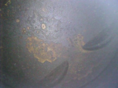

Заглянул эндоскопом вчера в первый цилиндр. Поршневая стоит 126-я. На поршне нагар. :hmmm:
С чем это может быть связано? Бензин лью 95-й,РН. Масло от замены до замены. Если и есть расход, то он мизерный. Может ли это быть из-за постоянных коротких перебежек? Двигатель в основном на "низах" работает.
Lada Kalina 2 Универсальная
Непрочитанное сообщение bilbo » Вс июл 21, 2019 9:38:41
идеальное состояние. :D
Непрочитанное сообщение гость » Вс июл 21, 2019 9:55:28
Ага.
Сообщения: 18014
Поблагодарили: 2223 раза
Непрочитанное сообщение Препод48рус » Вс июл 21, 2019 20:25:07
в свою что ли поршевую глянуть :hmmm:
Честно, даже не знаю как она должна выглядеть на бензине, но моя на "Сарыче" за 198 000 км пробега была намного чище на газе.
