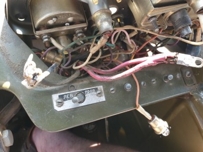

Оптику поменял на галоген, поменял фонарики на автопоезд, поменял амперметр... провода на амперметр кстати до жути красивые были

fragment писал(а):
Вт июл 02, 2019 14:21:47
Да, такая «сила» от геныча в салоне.. :hmmm: . Но так было всегда с завода.

Буйный, такая сила кривых рук тех кто ремонтировал этот автомобиль... меняли ГЦС - там палец на выходе из ГЦС и входе в тягу от педали, он с резьбой, где-то 10х1.25. Ну там ребята легких путей не ищут, и тупо накрутили туда гайку 10х2.5. И так во всех местах где лазили своими кривыми руками.

Непрочитанное сообщение Буйный » Ср июл 03, 2019 5:40:39
fragment, Паш, я имел в виду, что весь ток зарядки от гены на АКБ, а там десятки ампер(«сила») идёт через амперметр в салона(щитке). Вольтметр безопаснее в этом плане.

Непрочитанное сообщение fragment » Ср июл 03, 2019 6:02:14
Буйный, при этом амперметр точнее и полезнее таки в разы) а вообще странно, могли бы и через шунт сделать
