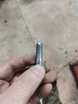

поменял сегодня резину на летнюю, заодно заменил все тормозные колодки, тиир, пока откручивал защитный экран, чтобы подлезть к регулировке ручника, отломил одну шпильку крепления, поставил болт насквозь.
левая - новый болт
