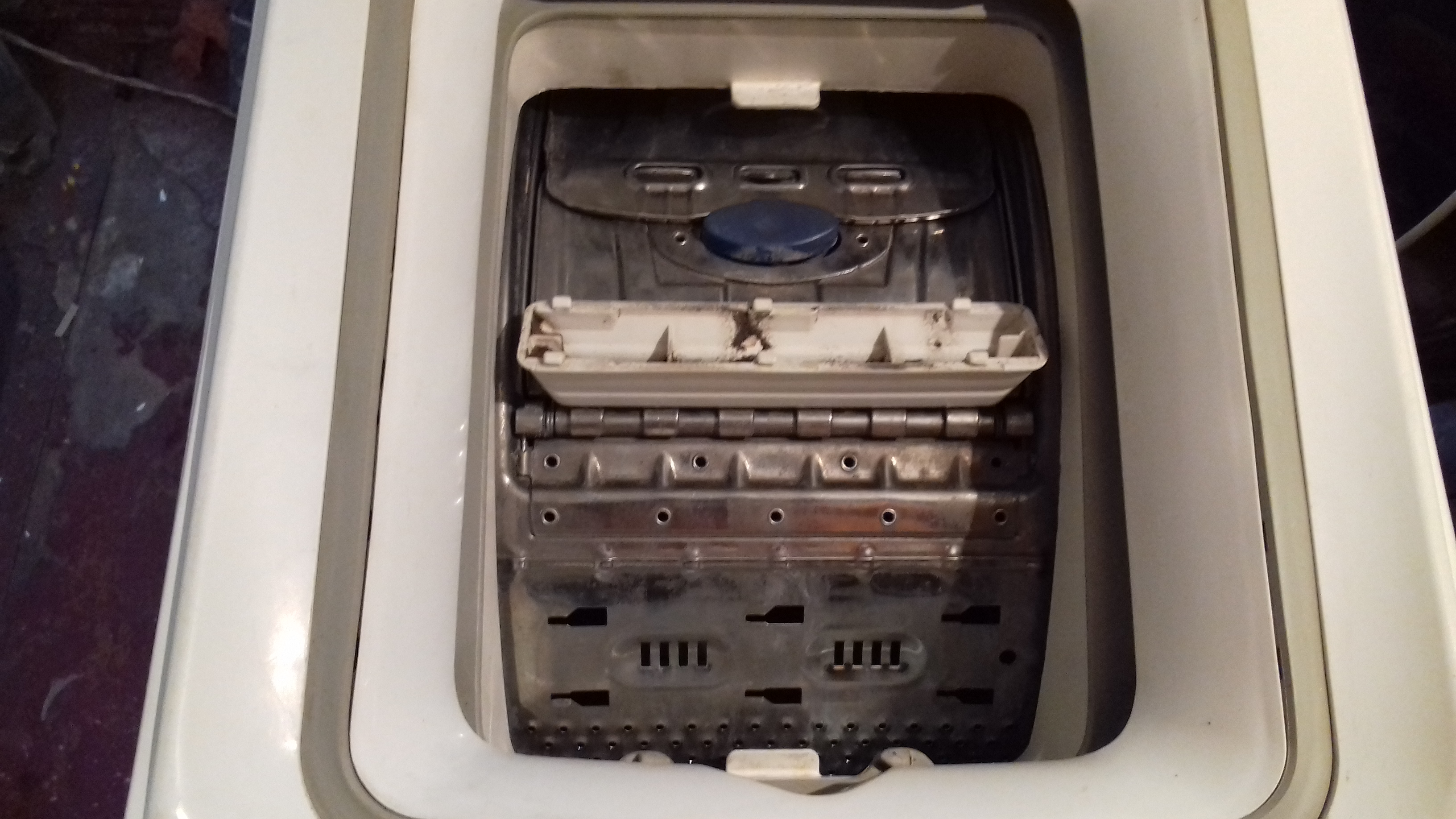

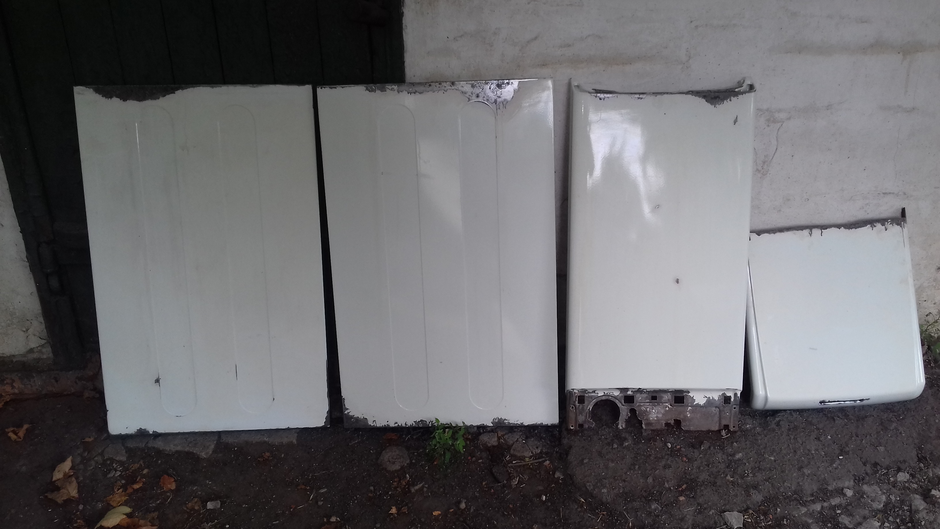

Кто бы мне дверь холодильника покрасил... Отвез бы её в малярку, но нет возможности оставаться без холодильника несколько дней. Баллончиком не хочу. Так и стоит ободранная.
а я уже подкрашивал! С баллончика! Днепр-2 . Держится!
Отправлено спустя 3 минуты 56 секунд:
:pinch: разфигачил тут даже переднюю крышку.
Тут на резине трещинка! На верхней. Но оттуда не текло! Бо оно на изгибе прижималось короче. Герметиком залью.
На смену петля двери с торсионами. Есть в продаже. Аморртизаторы. И наверное помпа. Бо старая внутри грязнючая ьыла и тилипается вал. Остальное подкрасить и гуд!
А и пружину, которая держит резину люка я растянул и натянул. Бо там 25 см не было пружины. Отгнила! :eek:
Отправлено спустя 3 минуты 49 секунд:
А на первой стиралке два режима сёдня простирал. Отлично. И вибрации при отжиме нету почти. На деревянном полу! ! :thum1:
Отправлено спустя 1 минуту 13 секунд:
Кстати- амморты для стиралок - они не с газом и не с маслом внутри!!! Там просто трётся внутр шток о корпус наружный!!!! И фсё!!!

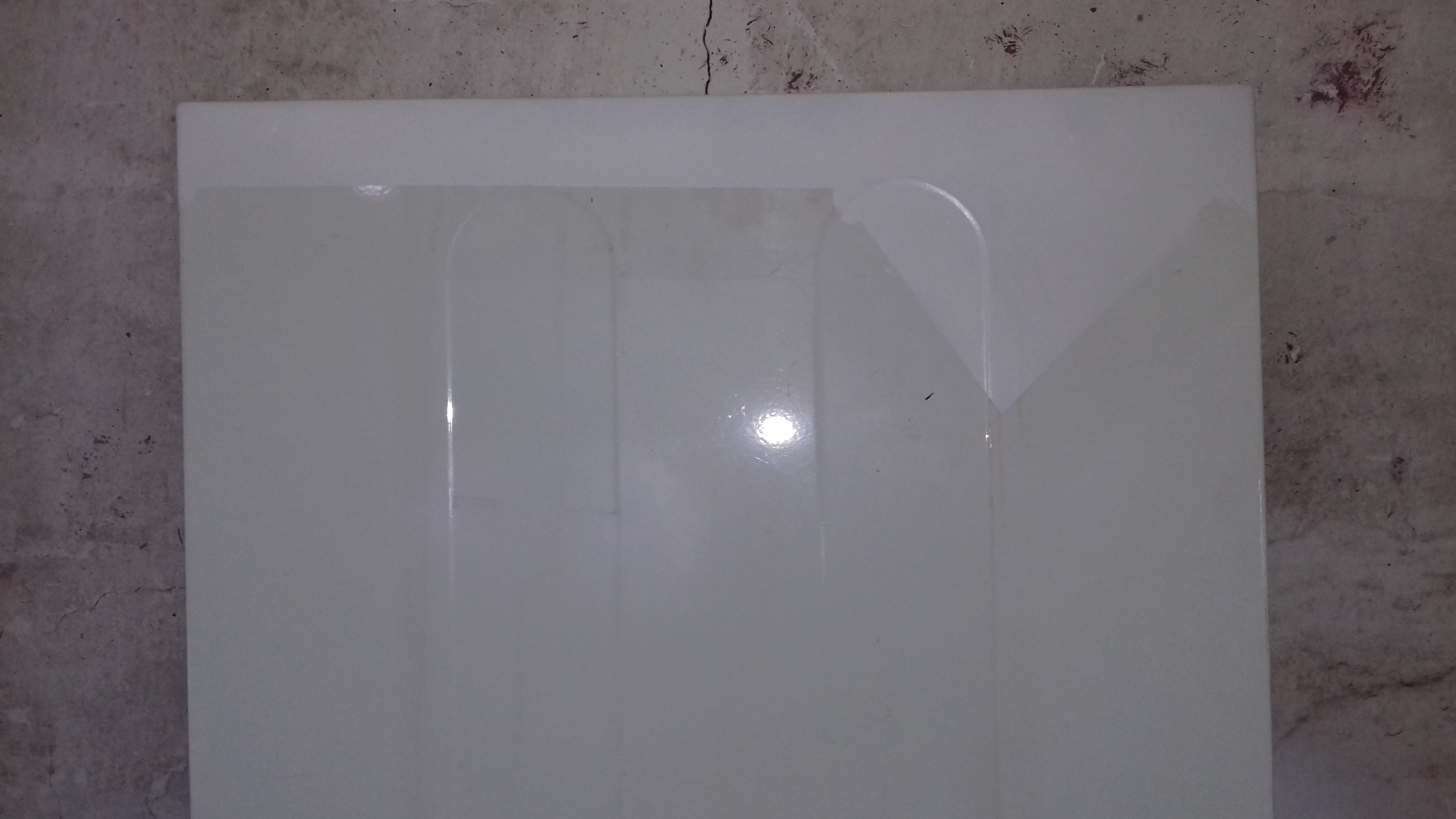

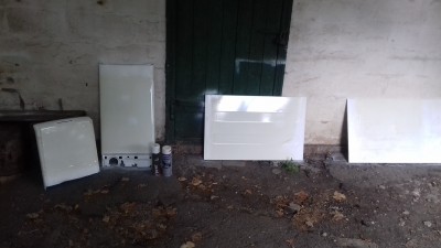

Купыв краску автомобильну белую и грунтовку в баллончиках. Бляха 220 грн. Капец. Надеюсю эхвект будет лучче от такой покраски!!

Ну мож балончиком ложится и лучше, но блин краска почти кончилась, а скоко я там красил. Края токо. Грунта ще побалона. и в чём прикол- грунт перевернул и попшикал очислил проход. Можна ще будет красить. а краска сучка вверх ногами всёравно пшикает. Блин прродавщица предложила эту краску. Сказала эта за 120 лучше, чем была за 75. От коза. А я ще пластмнку не нарастмл на крышке. Нада будет докрасить, а неизвесно чи будет красить. От коза.
Отправлено спустя 1 минуту 44 секунды:
:psih: думал полиролькой пройти потом. Мож помоет старую краску и цвет пододинаковицца. :fear:
Но на первой я полиролькой пробовал - воше толку мало ьыло на краске, которую кисточкой ложил.

Блин. Не послухав я шо нада не скотч клеить, а малярну ленту. От скотча липкое остаётся! И краску старую местами подняло! Там.де наждачкой ходил и не сдирало, а скотч поднял. Сцуко. Ггг. Ща докрасю пока не засох балон можэ .

:-x параша. Там де был скотч блестит. А брызги заматовили основну поверхность. Попшмкал и на место скоича. Улучшилось! Гг.
Нада полиролькоц пошорхать всё. Оно почистит трохы наверно.

:crazy: а вот сусед купил баллончик акриоовой краски в Авроре за 50 грн. Ёмкость та же шо и у пеея 500 мл. И покрасил диск. С двух сторон. И он блестит! А у меня не блестит. Тоже написано глянцевая. Но моя стоит 120 грн в специализир.магазине. :thumbsdow ну есть момент - мож я мало краски наложил. Сосед весь балон на диск убил. А у меня ещё и осталось! замечаю лучше блеск там де я пшикнул лишнего и аж подтекало. Там вроде блеск есть. Мож я мало наливаю краски. . . :pinch:

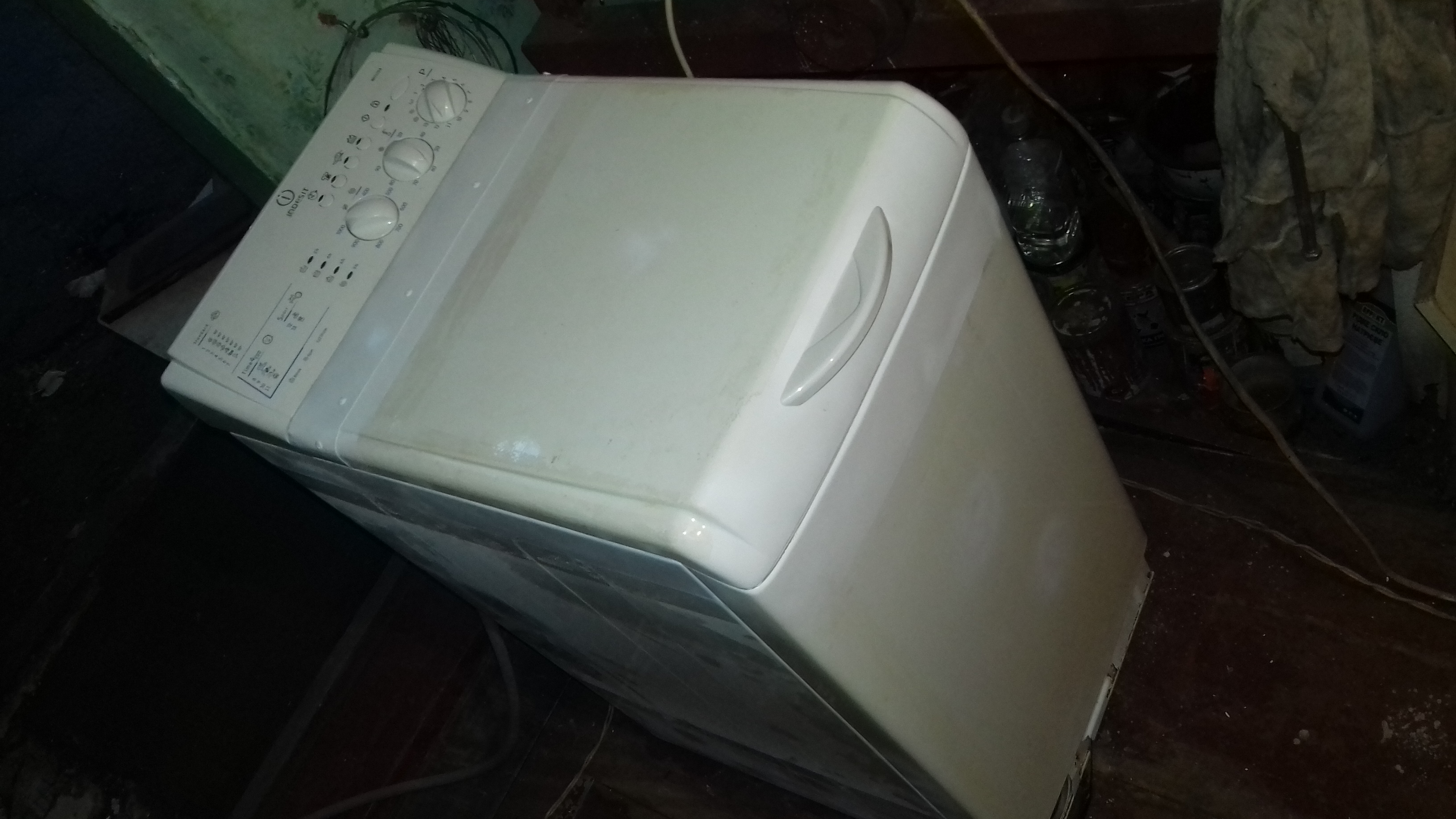

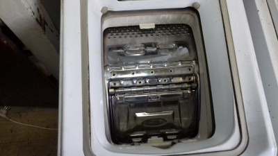

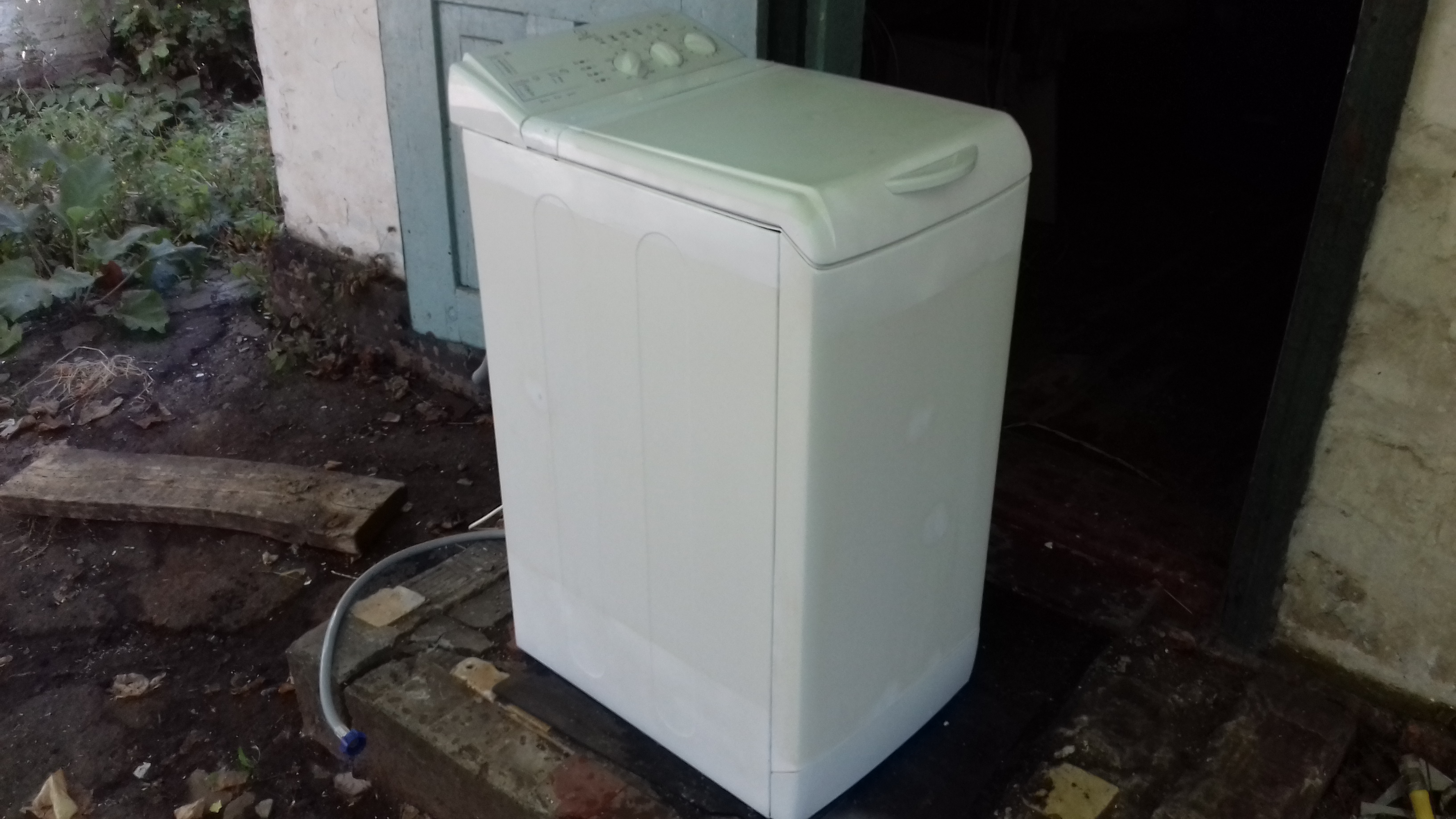

:fear: блин. По сравнению с предыдущей стиралкой эта вибрирует сильно даже с новыми аммортами. На том же месте на деревянном полу. Даже без белья! Странненько. . .единственное амморты штатеые бвли на-120 ньюион, а я взял на 100. Но такая разница незначительна. Могу хомутиком поджать. Блин или ножки плохо стоят или. . . Ну подшипники не стучат не торохтят. Врядли от них может быть вибрация. Нада на кирпич вытянуть на твёрдый пол и попробовать. :|
Отправлено спустя 44 секунды:
Поставил новую петлю с торсионами. Чудово!!!
Отправлено спустя 1 минуту 55 секунд:
А ещё сёдня бвл у тётки, у которой такая ж на вид стиралка идеально чистая. С 2007 года! Токо млдель 86, а не 106 и не 109. Пока разницы не вижу.
Заметил ещё шо эта моя 106 стиралка в отличие от 109 сильно тормозит. Долго думает плата перед тем как включить шото!!! :thumbsdow
Отправлено спустя 1 минуту 18 секунд:
Кстати осмотрел у матеои сёдня аристон . Тоже 10 лет дето ей. Блин. Конструкция така як у инлезит. Токо морда другая чуть и железо крышки чуть формы другой

Грузик на барабане не потерялся?
Бытовые электроприборы - Советы - Секреты - РЕМОНТ
Непрочитанное сообщение X-TAZ » Ср июл 29, 2020 19:49:03
Неа.
Отправлено спустя 1 минуту 51 секунду:
На барабане или на баке!???? Я кстати вижу шо люк барабана тяделее - прокручиваеца вниз если люк сверху оставить!!! Думал мож пластиковые лопасти внутри бараьана отпали. А-нет - есть они. А шо за грузмк? Мож там ешоэбалансиры якись есть-?

Оно же ребро, напротив люка
Непрочитанное сообщение X-TAZ » Чт июл 30, 2020 5:54:37
Ну ребро пластиковое напротив люка внутри барабана есть. И кстати два таких ребра какраз по краям люка! Неужели люк легче, чем другие части. :cigar:

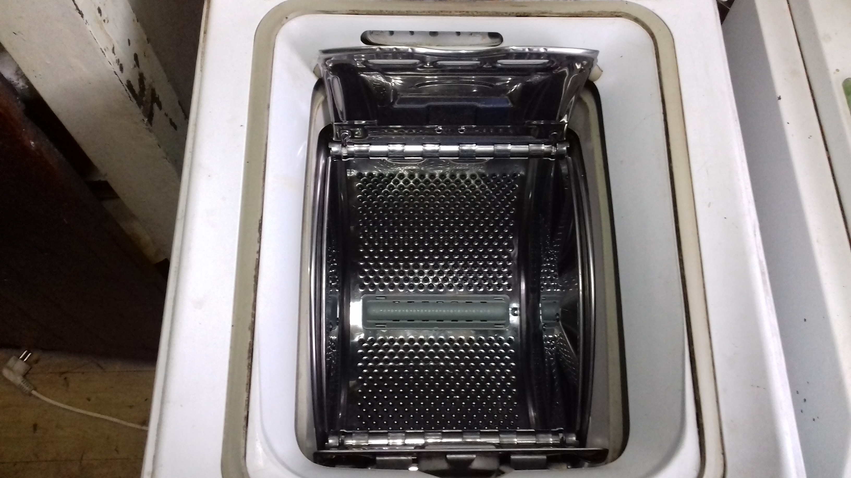

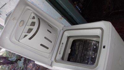

:psih: вот. Нашёл я отличие 106 индезита от 109. Первый шо меньше вибрировал, шо я уже отдал, имеет внутри барабана токо одно ребро - лопасть пластиковую. Напротив лючка! И барабан если поставить лючок вверх, то он не прокручуется под весом лючка вниз! А вот эта вибрирующая имеет три лорасти! Кроме центральной есть ещё две по бокам лючка!!!! И барабан если лючком вверх, то начинает сам тянуцца и крутица люком вниз!!!
Шо я зробыв. Сняв лопасти две. Всёравно барабан под весом лючка воротицца! Те лопасти имеют мизирный вес. Вот запустил без лопастей на отжим и с лопастями. При незагруженном барабане вроде без лопастей вибрирует меньше!
Но вот думаю емли там внутри барахло, то эти лопасти почти не играют роль. Мож там в центральной лопасти напротив лючка должон якыйсь грузик быть для уравновешивания. . . :pirate:
Отправлено спустя 36 минут 59 секунд:
Ну короче с бельём и без лопастей всёравно скачет!

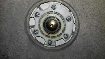

Есть вот ещё трещинки на ступице подшипника. Но я чёто не думаю шо от этого может быть вибрация. . .но. а вдруг. . . :wacko: менять шоле ступицк с подш.
Отправлено спустя 1 час 28 минут 33 секунды:
Хотел полезть в подшипники. Не смог открутить этот центральный болт блин. Знакомый недавно крутил и сорвал резьбу. Точнее шляпку. Болт остался в валу. Терь шкив ему на фиксатор резьбы посадили в надежде шо будет сидеть. А тут подшипн не шумят ещё. Просто трещинки на пластиковой обойме. Но они не страшны так.

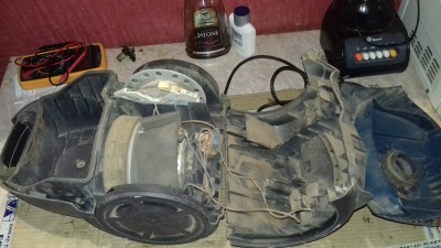

Непрочитанное сообщение X-TAZ » Пт сен 04, 2020 22:09:57

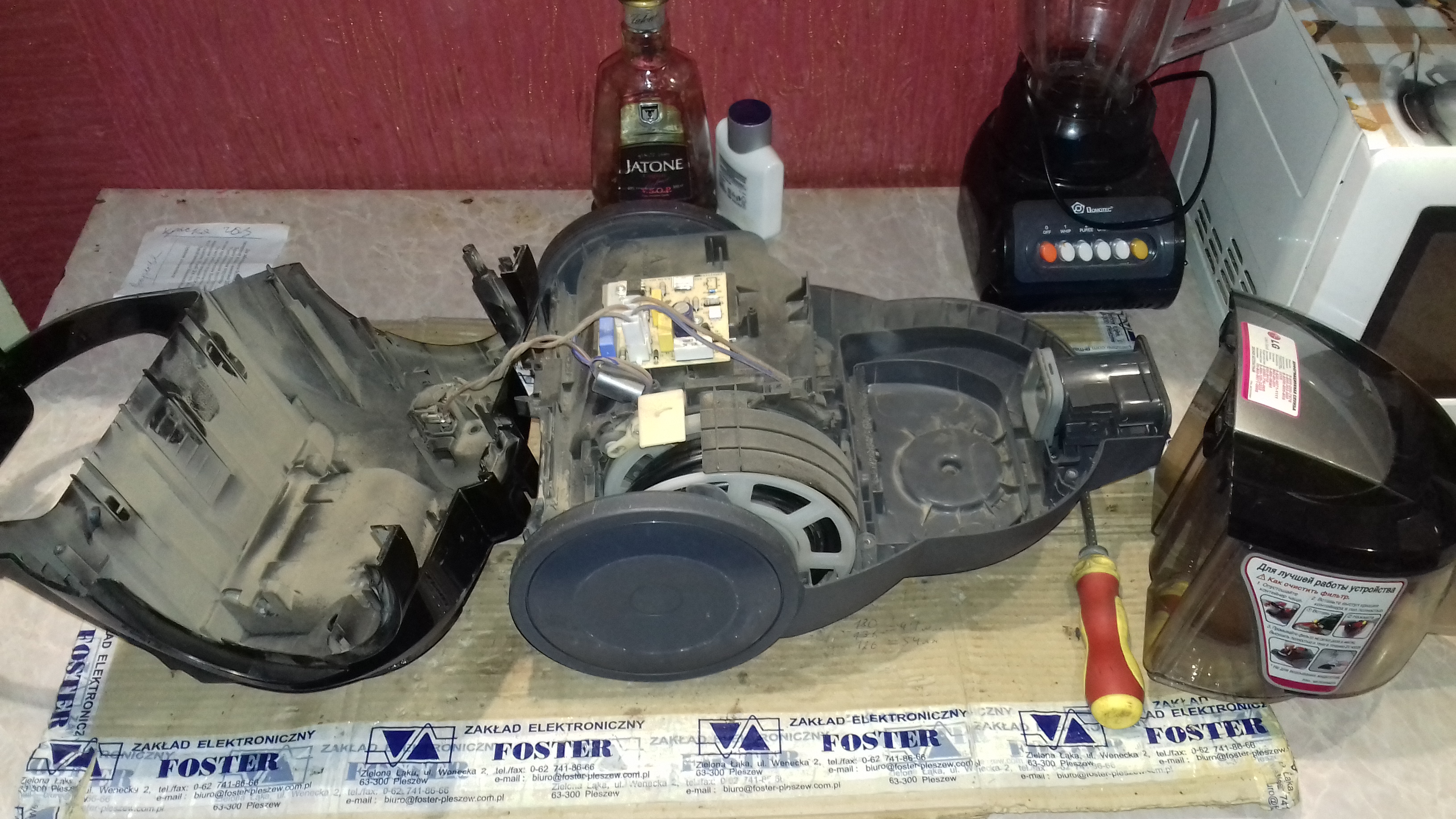

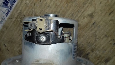

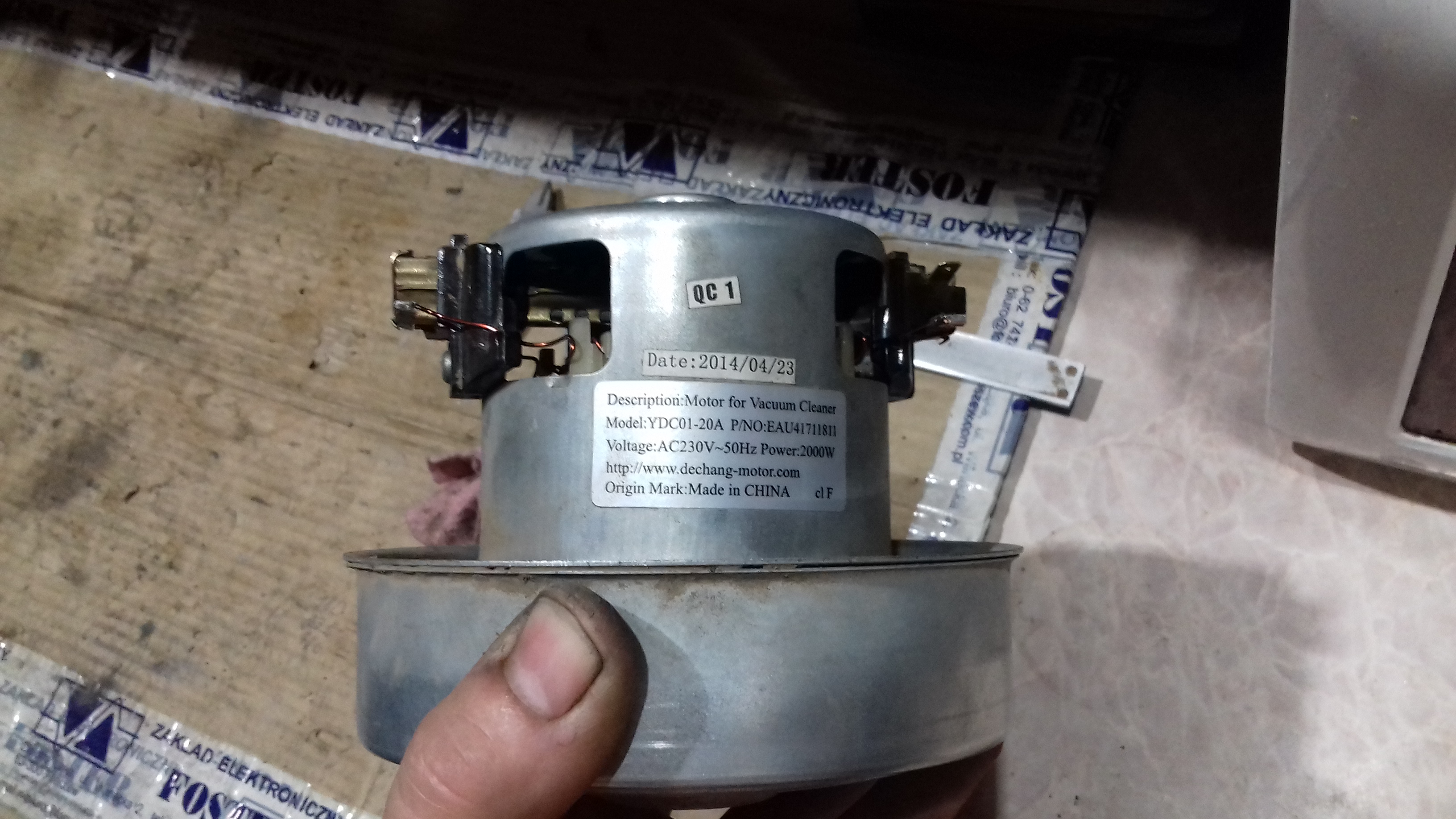

Ещё два пилисоса на ремонт. Один безмешковыц. Ему годик. Сдох. Щётки. Заменил. Шквпрчит мотор. Мотору кирлык. За год. Лж.
Второй лж мешковый. Подшипники мотора заменил. Фиксатор мешка сварганил. Намотку шнура исправил. Всё работает как новый. И скоко денег оцэ брать за реанимацию. . . . Эти пилисосы одной хозяйки. Грит уже третий купила. А эти два стоят сломаны.
