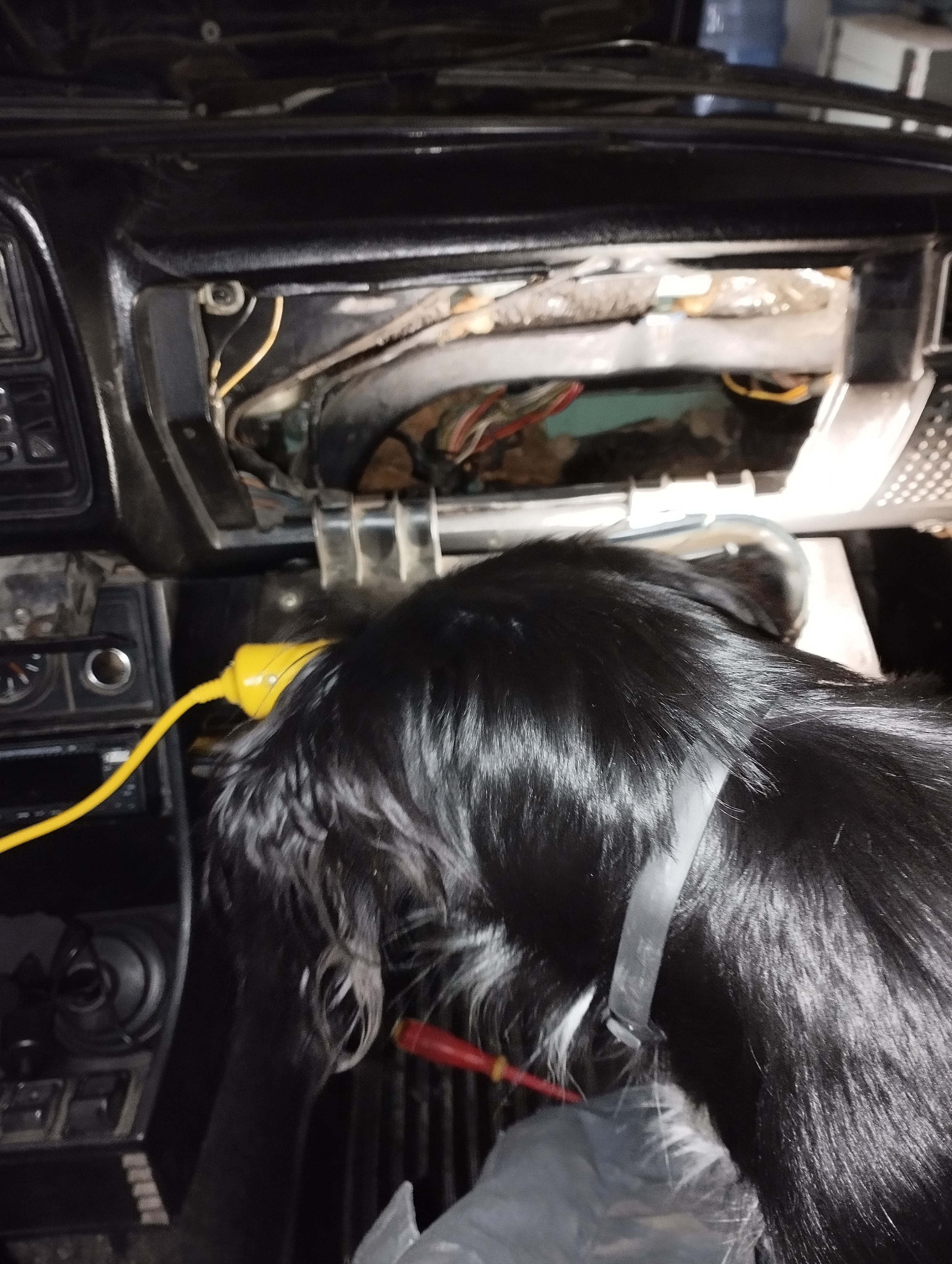

А ведь только краник печки хотел поменять... Но, шпилька внесла свои коррективы. Пришлось краник менять вместе с радиатором печки. Ох и геморный это процесс, особенно, когда ни разу этого не делал. Ну ничего, 36 лет отпахала печечка
Отправлено спустя 11 часов 40 минут 40 секунд:
С этой кучей проводов чуть не запутался... Но, при подключении АКБ ничего не коротнуло, и слава Богу. Единственное что, попробовал включить моторчик печки - никакой реакции. Я когда разбирал, то под кожухом болтался вот этот провод. Я его не рассоединял и куда он должен идти - хз. Так и оставил когда собрал. В итоге, ожидаемо, вентилятор не включается, хотя раньше работал. Думал, может с самого выключателя выпал, но нет, там все на месте. Пойду опять снимать бороду и кожух, искать, куда его воткнуть...
Отправлено спустя 9 часов 44 минуты 49 секунд:
Итак вчера был заменен радиатор печки, сегодня - ее вентилятор. Эти детали ранее не менялись и не ремонтировались за все время эксплуатации, с 1987 года.
Я их даже в глаза не видел (w00t)
Пробег 550500 км.
Отправлено спустя 12 минут 10 секунд:
Ах да, еще ж и краник печки заменен (с чего все и началось). Но то такое, расходник, не он первый и не он последний :psih:

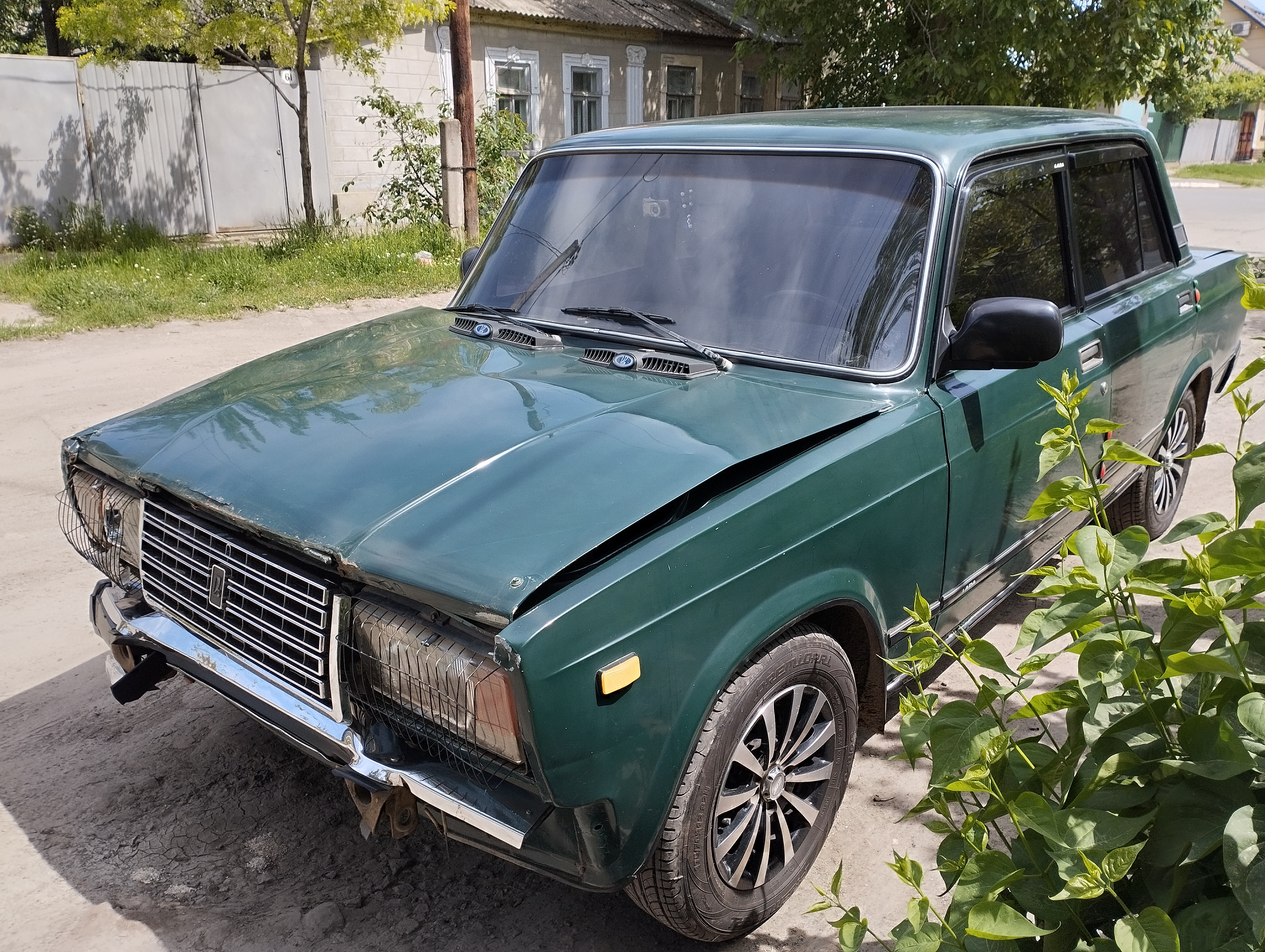

Ну, вообщем, таво... Подвел ручник, на ровном месте, вернее - на уклоне.
Тех денег, что хотят за ремонт, я бы и за ее целую, наверное не выручил бы...
Сообщения: 7493
Благодарил (а): 2588 раз
Поблагодарили: 1407 раз
ВАЗ-21074 Боевая подруга
Непрочитанное сообщение PECHKIN » Ср май 01, 2024 21:09:35
Но, едет :rlc:

PECHKIN, ну как так-то ... самое главное, что ни в кого еще не укатилась.
Сообщения: 47847
Благодарил (а): 1516 раз
Поблагодарили: 3790 раз
Непрочитанное сообщение Антон80 » Чт май 02, 2024 15:07:44
Однако... Сочувствую.
Сообщения: 7898
Благодарил (а): 543 раза
Непрочитанное сообщение Classic » Чт май 02, 2024 17:19:21
Серёжа, ну как так??? :rlc: Ну ведь на передачу ставить надо!.. Ну ё моё!!!
Ну ладно- ущерба другим не нанёс- уже ура! А железо восстановится. Да, дорого сейчас, но ты что собрался боевую подругу в беде оставить? Ты энто брось! Накопишь и сделаешь! А пока пусть постоит отдохнёт. Не бросай её.
Сообщения: 7493
Непрочитанное сообщение PECHKIN » Пт май 03, 2024 11:32:44
Да, задним умом понятно, что надо было хотя колеса выкрутить, потому как остановился на минутку и даже двигатель не глушил, поэтому с передачей не вариант, хотя всегда на стоянке, когда глушил и затягивал ручник, то всегда еще втыкал передачу, потому как знаю, что одно колесо держало слабовато.
