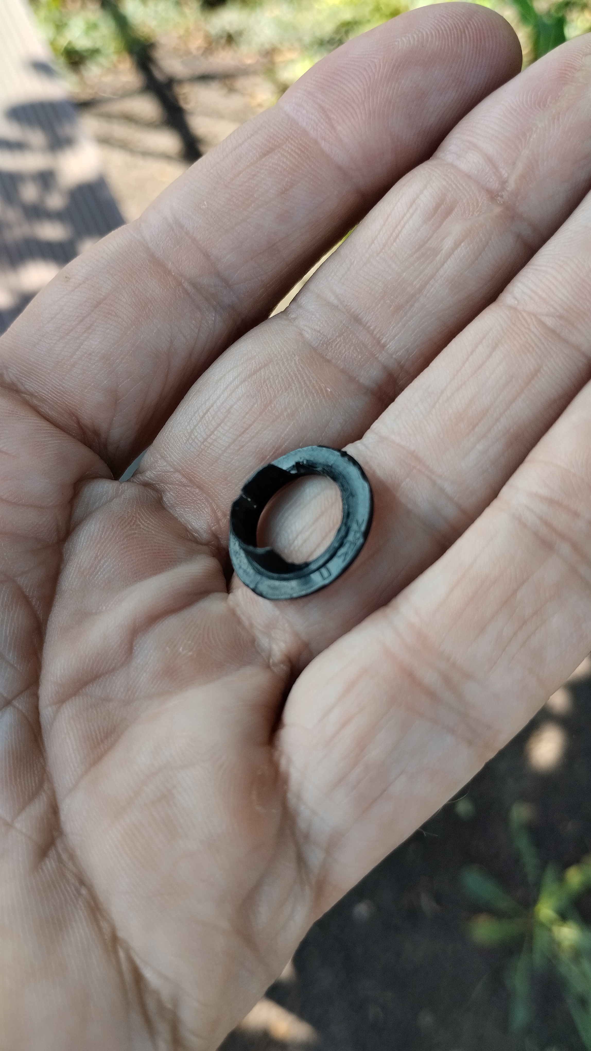

Непрочитанное сообщение Препод48рус » Вс июл 21, 2024 10:05:44
4 года и 104 000 км, сгорела заводская правая лампа ДХО, меняется за минуту, и сломалась втулка кнопки замка двери, 20 р на авторынке). Готовлю машину к пробегу до Алушты.

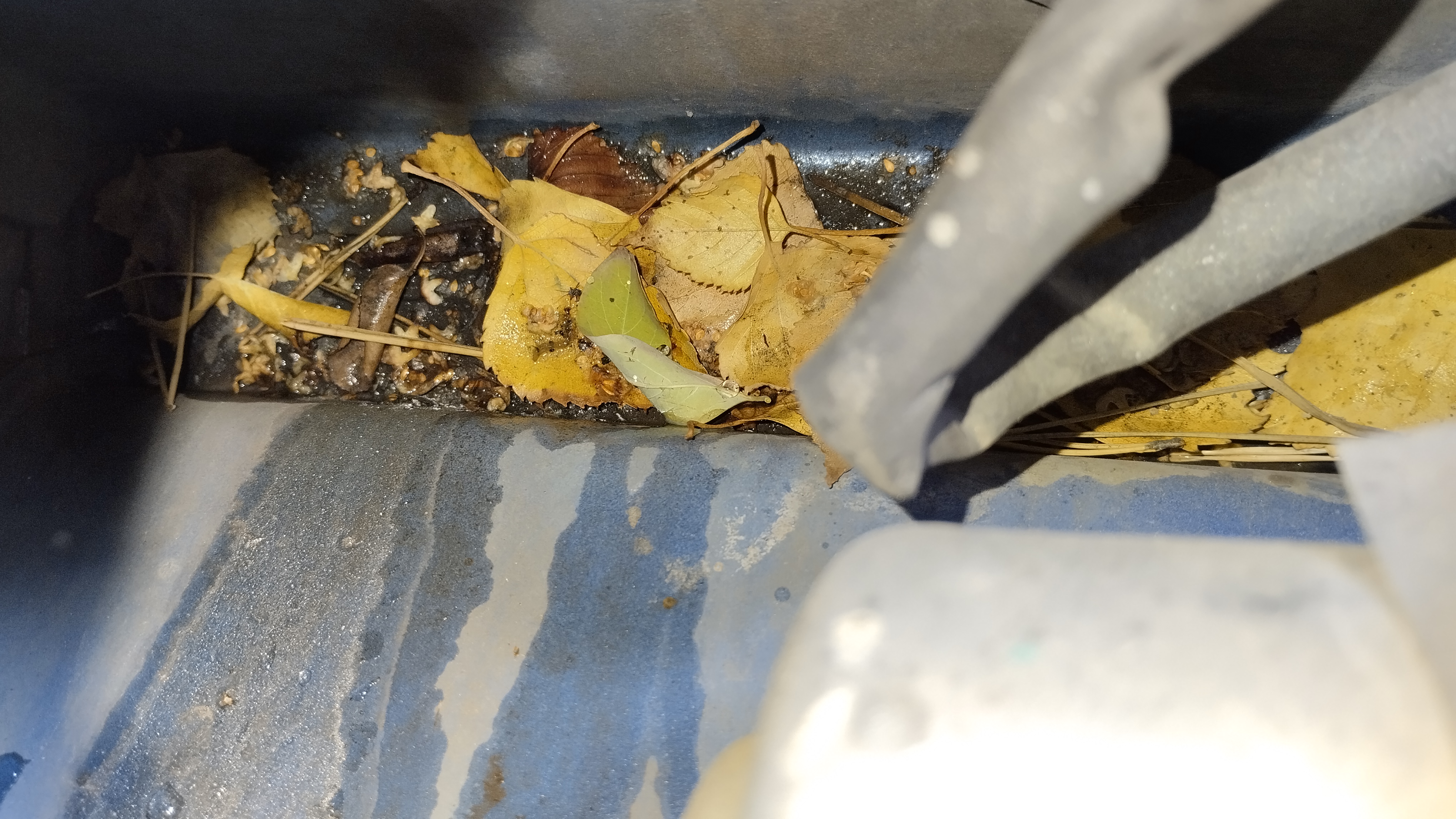

Непрочитанное сообщение Препод48рус » Вт дек 03, 2024 19:06:10
Пробег 115 000 км. Второй раз катушка в 4 цилиндре отказала, заменил на новую, 3 года в багажнике откатала.
Почистил за подкрылками передними, грязи за 2 года набралось "на два пальца".
Почистил дренажку в жабо от листьев.
Подтянул ручник.
Заменил масло и фильтры, масло на зиму Синтек 0-40.
