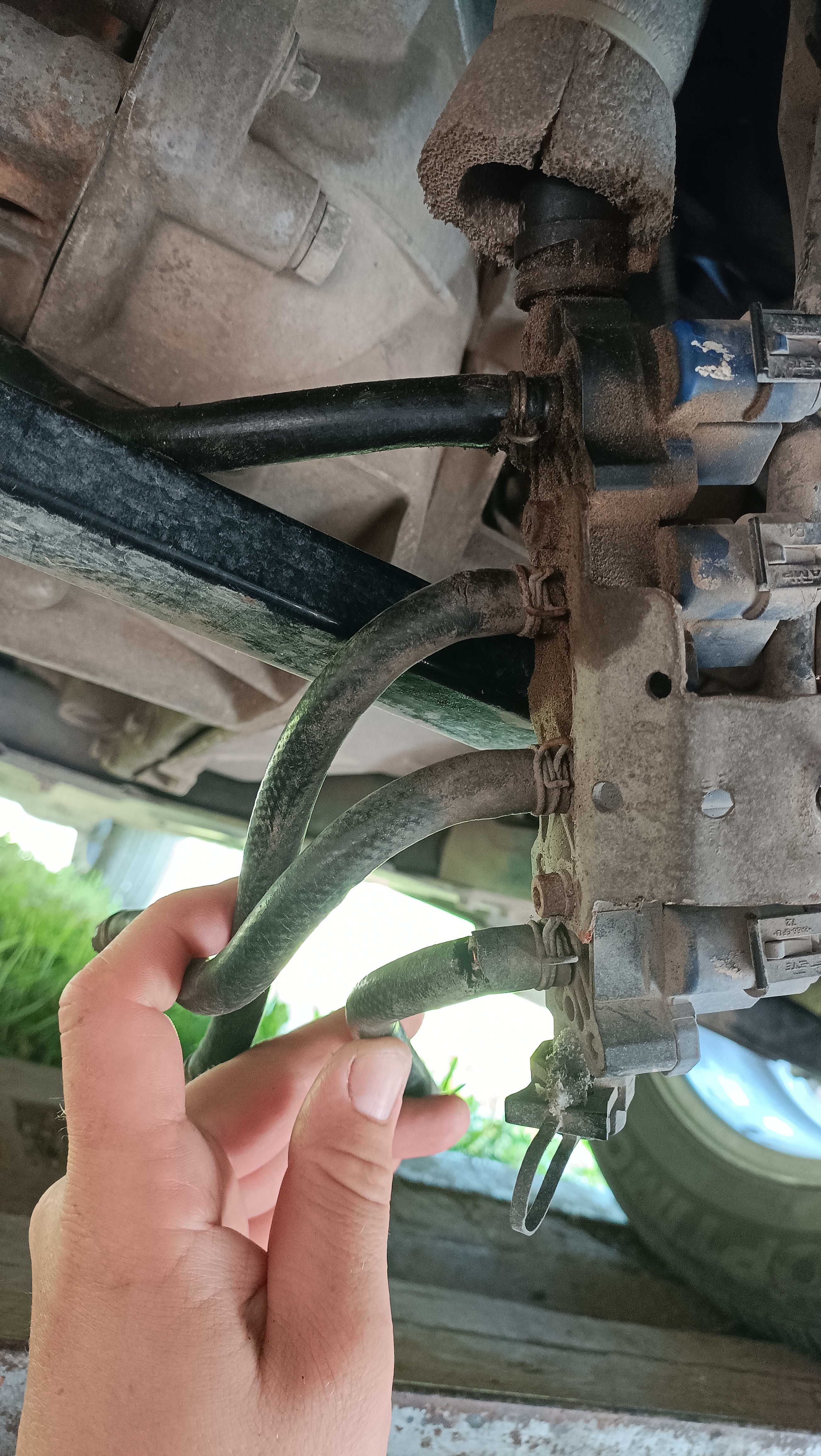

Очередная мелкая поломка. В течении двух суток наблюдал при переходе на газ пропуски воспламенения и отключение топливоподачи в первом горшке. Думал форсунки своё отходила, ан нет - шланги под замену. Заменил, откатал топливные карты.
Но форсунки поменять всё-таки стоит.

Почему фото под машиной?

Непрочитанное сообщение Medved@790 » Вт июн 17, 2025 9:47:24
Потому что оно там было сделано. В чём вопрос?

Вт июн 17, 2025 5:02:24
по другому к рампе не подлезть, ее крепят на впускной коллектор, а он близко к радиатору, снизу доступ удобнее

Непрочитанное сообщение Medved@790 » Вт июн 17, 2025 10:25:36
Вт июн 17, 2025 10:03:50
ну почему же? Можно было, как большинство газовиков, разместить форсунки сверху, засверлившись там же либо опустив штуцера вниз через метровые шланги.
В чём вопрос?
В том, что странно видеть снятую рампу под двигателем, а не над ним.

Непрочитанное сообщение Препод48рус » Ср июн 18, 2025 13:10:04
я исходил из нормальных газовиков :D

Вт июн 17, 2025 19:26:32
В чём вопрос?
Видно же что на шланге болтается. "Огрызки" ж менял.

121т.км. замена рампы форсунок omvl gemini с коллекторными штуцерами направленного действия (ориентируются боковым выходным отверстием в сторону ГБЦ).
В последнее время на пропане то детон слышу, что с показаниями совпадает, то хлопки в момент переключения при разгоне. Поменял всё, откатал карту - без нареканий.
Старой рампой возможно позже займусь, как время появится.
