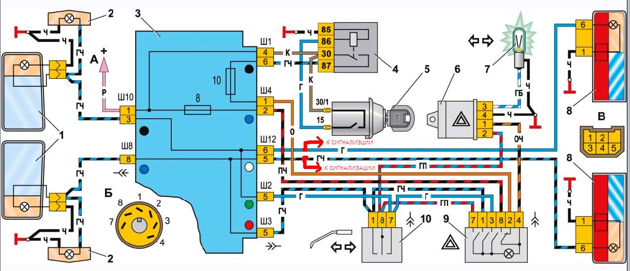

Веталь писал(а):на рисунке отметил предполагемые места подлючения проводов от сиги.
Чё-то не заметил я.
А чего инструкция по установке глаголет насчёт этого?

Как не заметил? О_о. красные стрелочки и подписи. Инструкция гласит: "Белые провода Н2/1 и Н2/3 - выходы на световые сигналы автомобиля. Провода передают питание, поступающее по цепи красно-белого провода на световые сигналы через контакты встроенного реле. Подключите эти провода к световым сигналам с левой и правой стороны. Максимальная нагрузка на канал до 5 А"

Веталь писал(а):Нужны ли диоды? Или они встроены в блоке?
Не нужны. И не встроены, там реле особое стоит. :yes:

Ну так правильно нарисовал или нет? :hmmm:

Веталь
Правильно, правильно. Сигу- за щиток приборов максимально вправо к центральным соплам, провода поворотов увидишь в жгуте подрулевых. :yes:

Веталь писал(а):Как подключить габариты?
На схеме выше, красными стрелками дорисованы точки подключения к ПОВОРОТНИКАМ, (но тоже можно!)

Понял. Хотел подключить поворотники.

BORODA писал(а):Сигу- за щиток приборов максимально вправо к центральным соплам
BORODA писал(а):провода поворотов увидишь в жгуте подрулевых.
Провода поворотов ПРЯМО возле ЧЯ в колодке. Я цеплял к колодке, идущей на задние блоки.
BORODA писал(а):Не нужны. И не встроены, там реле особое стоит.
Диоды нужны ЛИШЬ В СЛУЧАЕ, когда из сиги идет ОДИН провод на повороты. Вот тогда ставятся 2 диода для разводки на левый и правый повороты.
