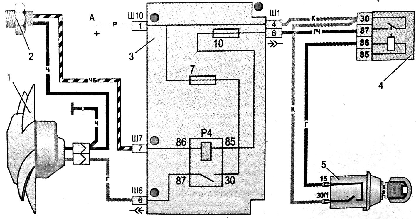

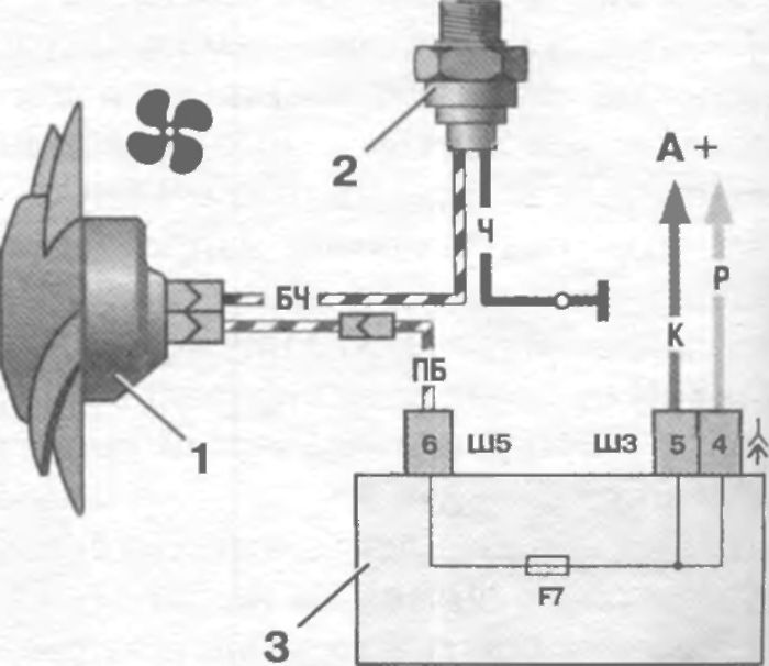

Читал, что датчик включения вентилятора радиатора 3710 работает через перемычку, а для ТМ-108 нужно реле. У меня был 3710 с перемычкой, поставил ТМ-108 и вместо перемычки воткнул реле - не работает, воткнул перемычку - работает.
Чой та? :i
Сусанин
Сообщения: 5506
Зарегистрирован: Пт фев 26, 2010 17:05:45
Модель авто: 21093 01г
Откуда: Владимир, Россия 33 регион
Благодарил (а): 35 раз
Поблагодарили: 240 раз
Re: Вопросы знатокам.
Непрочитанное сообщение Сусанин » Сб мар 10, 2012 20:08:50
это иканомия
небыло релюх - ставили перемычку, а для реле нужна доп проводка
ведь получается, провод до перемычки - сигнал или сила, т е все висит на датчике, а вот с реле - этот провод будет управлять замыканием управляущей цепи реле на силовую цепь включения вентирятора
вобщем надо добавить провода согласно схеме с реле

Вованн
сравни

Непрочитанное сообщение четвёрковод » Сб мар 10, 2012 20:33:29
Сусанин
А откуда картинки?
Непрочитанное сообщение гость » Сб мар 10, 2012 21:29:19
четвёрковод писал(а):Сусанин
А откуда картинки?
Что-то верхняя картинка из нижней не получается.
Непрочитанное сообщение Zayec » Сб мар 10, 2012 21:33:33
Чё-то вы опять про одно и тоже. :hmmm: Обсудили уж это фсё в теме про датчики.
Непрочитанное сообщение четвёрковод » Сб мар 10, 2012 21:34:40
По этому и спрашиваю, уж слишком по разному.
Хотелось самому увидеть то чего никогда не видел но целиком...
Непрочитанное сообщение D.I.M.A.R. » Сб мар 10, 2012 22:08:20
гость писал(а):Что-то верхняя картинка из нижней не получается.
