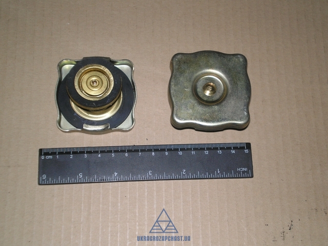

И так расскажу свою историю,
однажды утром уезжая на работу выяснилось что с печки дует холодный воздух,уровень ОЖ сильно упал(запаса ОЖ не было...что делать,доехал так, потихоньку,стрелка температуры поползла к середине(оно и понятно..)хорошо до работы каких то 3км ..на подогрев включать не стал..утром потихоньку добрался домой(перегревов не было стрелка доходила до середины зеленки)температура за бортом -18С.
выяснилось ..помпа имеет люфт 1.5-2мм(т.е разбиты подшипники,были видны подтеки тосола но не с сальника помпы, а с места соединения помпы и корпуса помпы,заменил на новую Пекаровскую,..все вроде наладилось,и еще заменил крышку радиатора,при осмотре выяснилось что уплотнительные резинки порепаны,..
С неделю ездил все Ок! после на утро и опять выяснилось что печка дует холодным воздухом..ОЖ снова убежала :crazy: ,при осмотре выяснилось..что мокрая нижняя часть радиатора и вся защита.
по возвращению домой долил ОЖ и доехал до радиаторщика, слил,разобрал снял,проверили...НИГДЕ НЕ сифонит :psih: собрал залил ОЖ, приехал домой ..опять все мокрое(нижняя часть радиатора и защита) :crazy: :crazy: :crazy:КАК такое может быть!!
поехал снова к радиаторщику,слил,разобрал проверили Я присутствовал как и первый раз,он накачал радиатор так что пробки стали вылетать... норм! нигде даже не булькнуло :psih:
собрал все залил ОЖ доехал до дома,все та же картина :wacko:
И еще шланги системы охлаждения на горячую подозрительно сильно подраздулись...пальцами тяжело продавливаются ..раньше такого не было ,т.е давление в системе довольно высокое может клапан на крышке радиатора не открывается и начинает давить тосол? Хотя крышка новая!проверял отлично ходит не заедает..но у бати на тойоте пробовал крышку радиатора усилие сравнить на моей туже пружина ..,но если с радиатора давит тосол,значит там где то дырка..но у радиаторщика был 2 раза проверка ничего не показала ..как быть??? радиатор медь.
и еще сегодня весь день наблюдал за состоянием системы охлаждения везде все насухо вытер протянул хомуты и поставил на подогрев,все было в порядке стоило мне проехать и температура Ож поднялась до нормы остановился,посмотрел именно с радиатора упало несколько капель ,с нижнего бака радиатора,остальное все сухо..
ХЕЛП что делать???

пробка какая? форма, марка?

Werzila писал(а):ХЕЛП что делать???
Выкинуть пробку радиатора! Срочно! И поставить старую, порепаную!

Medved@790 писал(а):пробка какая? форма, марка?
щас фото выложу..мин ,упаковки не осталось.но на крышке написано VAZ2101...Щас сфотаю..

вот тут подложил проволочку,проехал около 10-15 км все сухо,темп в норме,печь греет.мож так и оставить??

Werzila писал(а):вот тут подложил проволочку
... и тем самым исключил из работы основной (паровОй) клапан пробки. Можно, но нежелательно. Совет дал постом выше.

Непрочитанное сообщение Werzila » Сб фев 16, 2013 16:52:54
дело в том что старую пробку выкинул :sad: ,там реально резинки на паровом клапане были потресканы и даже кусочки резины кое где отвалились,не полностью, но по краям.
Интересно какое давление примерно должно быть в системе для открытия парового клапана?,усилие пружины какое ...
покупал крышку не из дешевых,было две крышки 1 без упаковки -70р а вторая в пластиковой упаковки 120р вот её и купил.

погуглил..похоже на так на называемую евро крышку,блин неужели из за неё?..но блин..течь же с радиатора была,значит там дырка,есть?! :eptel: опять же,при проверке у радиаторщика не показывает пропуска..замкнутый круг! :pinch: никак ничего не пойму ,возможно там тепловое расширение метала и прочее..но хочется разобраться!
ПС хорошо, какую крышку брать?

Werzila писал(а):...хорошо, какую крышку брать?...
б/у, с разборки или с утиля, если сможешь найти
сейчас - купить новую запчасть - как лотерея - повезет-неповезет
лучше знать производителя (если не подделка,) и брать только - под гарантию продавца

Непрочитанное сообщение мишаня » Сб фев 16, 2013 17:46:58
у меня вот такая крышка.никаких надписей на ней нет вообще.и вид у нее непрезентабельный.однако работает без проблем.

Werzila писал(а):но блин..течь же с радиатора была
:no: Скорее из под шлангов была течь.
Werzila писал(а):блин неужели из за неё?
Без вариантов - основной клапан пробки из-за слишком жёсткой пружины не перепускает ОЖ из радиатора в р/бачок, вот и "дуются" шланги и течёт охлаждайка в слабых местах под свежими хомутами.

Werzila писал(а):... на так на называемую евро крышку ...
Нет никаких евро- педро- и хандо-крышек. Есть только одна, оригинал.
Берешь оригинальную крышку и ищешь такую же, с примерно таким же усилием сжатия пружины.
И не ведешься ни на какие мульки продавцов.
Да, оригинал продается без упаковки.
