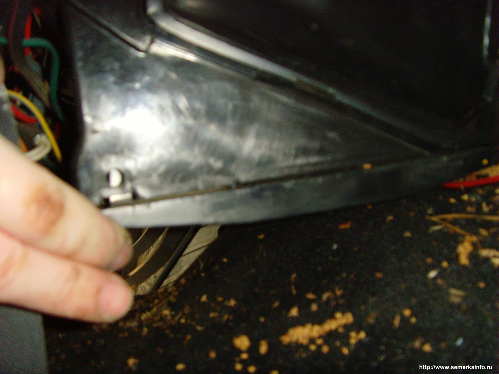

Непрочитанное сообщение JaguarRUS » Вс апр 28, 2013 22:34:29
Кто нибуть занимался рычагом заслонки воздухопровода обогрева ветрового сткла?
Полез туда а там трос болтается. Не пристегнут. Купил посвежей такой же длинны в комплекте к 2м другим. Поставил. При повороте ручки управления влево трос слетает. Дело в том, что его длина его хода больше чем длина хода самого рычага. яза который трос дергает.
Вот теперь думаю. Если новый трос -штатный как и старый. То что за дела? Его по размерам делают.
Очень маленький невнятный ход рычага. Какой то кусок пластика. Сломать его -раз плюнуть. Ход примерно от 5-8мм.
Дальше только если с хрустом ломать. У всех так?
Фото. Ручка троса в самое левое положение. Рычаг в самом нижнем положении.
Re: Кран отопителя. Выбор, замена.
Непрочитанное сообщение рустем » Пн апр 29, 2013 4:52:36

Непрочитанное сообщение JaguarRUS » Пн апр 29, 2013 17:43:19
рустем я изогнул трос на конце так, чтобы по возможности не слетел. Если что, я смогу рукой подлезть и нащупать рычаг и трос, не снимая приборной панели.
Мишана да на рычаг ничего особо не навесишь. Он же пластиковой. Был бы металл я бы резьбу нарезал. Что-то подсказало что он не работает (рычаг). Какой-то не внятный ход хз(
Все одел, кое как обратно все вернул. Приборка работает, машина завелась. Походу я зря лазил, так как этот рычаг ни на что не влияет. Я разницы ни по шуму ни по вентиляции не услышал.
