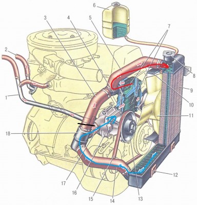

Добавлено спустя 11 минут 16 секунд:
При нормальной работе термостата, при прогреве машины до 94 градусов (на память) малый круг (Г-образный) патрубок перекрывается. Весь поток ОЖ идет только через радиатор и охладившись поступает в двигатель.
Если удалить внутренности термостата малый круг не перекрывается, к холодной ОЖ, пришедшей с радиатора подмешивается ОЖ поступающая с малого круга, в итоге на входе в двигатель температура ОЖ выше, чем при нормальной схеме с исправным термостатом, а значит охлаждение двигателя происходит хуже.
Ну совершенно же детские вещи.

это патрубок который идет из термоса в гбц. если не понял о чем я, могу фотку кинуть его.
фишка в том, что заткнув его ты перекроешь циркуляцию ОЖ по малому кругу, т.е. она всегда будет проходить через радиатор. прогревается долго, но остужается достаточно быстро :thum1:

а я вроде вкурил какой---это тот что у Sindromа перечоркнут черной палкой на картинке,да????
