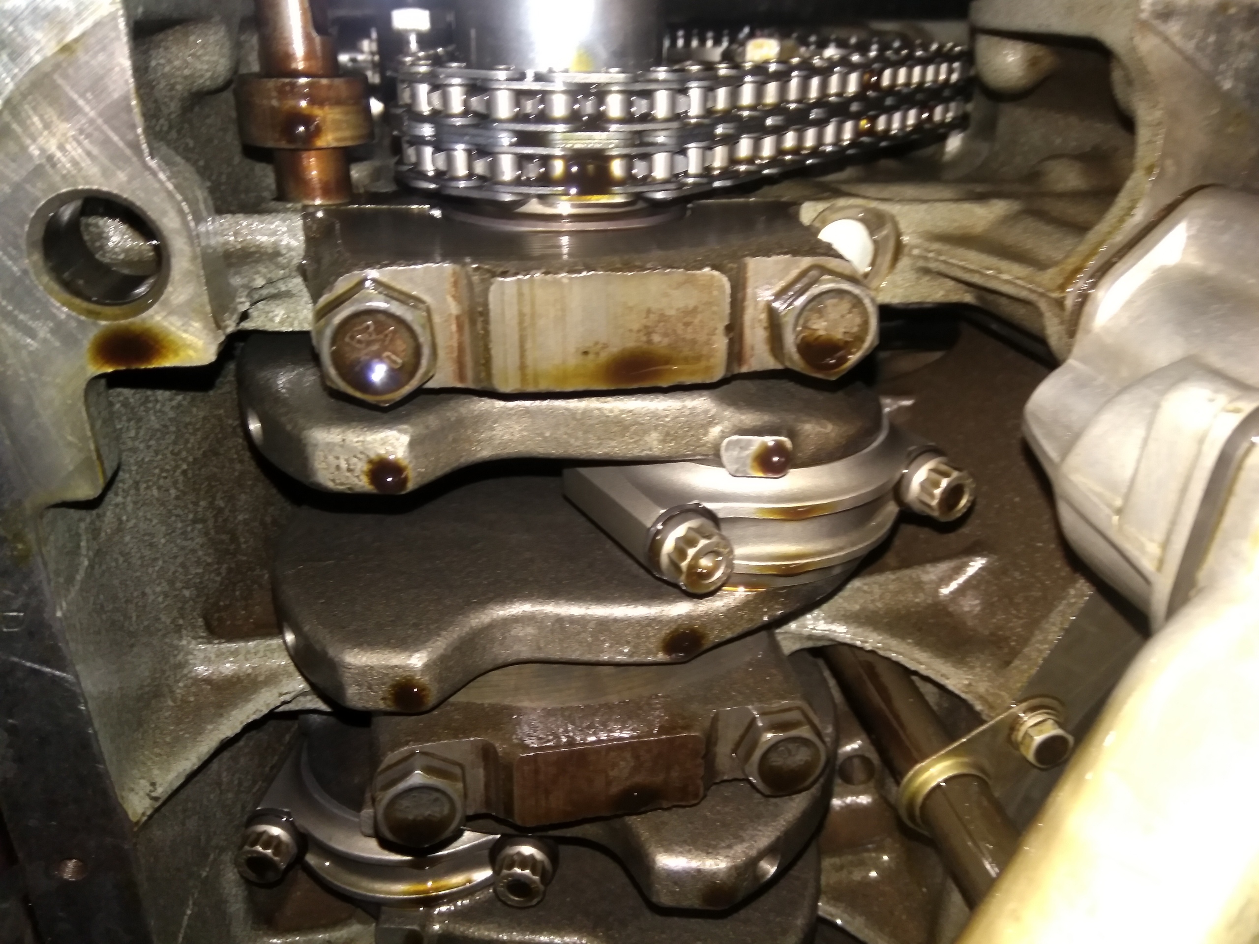

Снял поддон, решил посмотреть как оно всё там без меня. Вообще думал снимать тяжелее будет, но нет, как то легко вышло, даже с учётом того, что он от клубтурбо и уши не дают прямого доступа аж к шести болтам и там приходится изворачиваться, хотя помню как я снимал ещё штатный, давно-давно, и что-то мне насос очень мешал, но в этот раз всё проскочило вообще легко.
Насосик до сих пор блестящий :xa:
Заодно и масло поменяю, оно давно куплено, лежит, ждёт.

Непрочитанное сообщение Буйный » Сб апр 06, 2019 17:54:07
Ну чё, всё красиво и даж оч! :thum1:

Непрочитанное сообщение Антон80 » Сб апр 06, 2019 19:45:51
красиво
Тоже хотел написать это слово, пока страничку не докрутил вниз. Будто и не работал мотор.

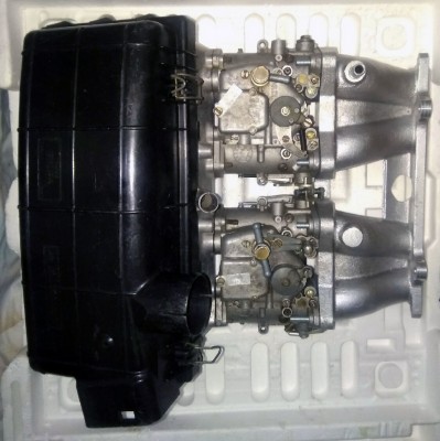

вынул немного подсос
Я почему то был уверен, что у тебя инж уже :hmmm:
Так же не интересно! Если бы я и ставил инжектор, то только дросселя, тут же, по сути, весьма схожая система будет с горизонталками и аналогичным управлением зажиганием, за исключением того, что горизонталки снизу едут несколько хуже, пока поток не разгонит смесь, а дальше уже... От настройки зависит и по сути после тех же трёх тысяч что дросселя, что горизонталки - примерно одинаково, но один карбюратор я однозначно не оставлю, лежит же коллектор, карбы ждут, или я не показывал? Та пожалуйста

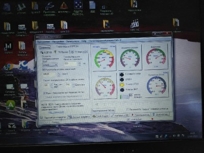

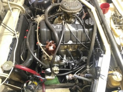

Непрочитанное сообщение Fox » Ср апр 17, 2019 18:16:22
Теперь усё норм с дпкв! УОЗ на хх надо будет опустить до 10, дабы нагрузка генератора не так воспринималась. Вообще весь уоз пришлось сместить на два зуба, иначе более-менее ровный это 40 градусов. С чем связано-я пока не разбирался, но возможно и сам реперный диск стоит немного со смещением, ибо это позволяет и я мог поставить немного не ровно.
Немного окультурил подкапотное, чуть позже поставлю пыльник двигателя и кпп(21043-5002200-01).

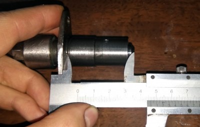

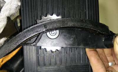

Решил не ставить никаких автоматических натяжителей, перебрал свой. Закоксован он был от души... :psih: И не пойму, как я мог его промыть не разбирая, а следом поставить в новый мотор?
Разобрал, прочистил
Ввиду того, что ставил сразу другой башмак, понадобилось переделать толкатель.
Толкатель упирался и натяжитель просто не вставал на место. Я переписывался с тем кто сделал такой башмак и у меня одного оказалась такая проблема(ну это же Я), однако факт был и даже Исаи, с меньшими размерами в сжатом состоянии входил в блок лишь заподлицо со шпильками. Моё имхо способно это объяснить лишь тем, что ни блок, ни гбц я даже не шлифовал, ибо всё новое.
Также увеличил ход демпфера на 1мм.
В итоге вышло как то так(46мм против 51).
Уже в натянутом состоянии-выскочил он на несколько миллиметров, что явно меньше минимального размера стокового натяжителя. Вчера понадобилось ещё на миллиметр подтянуть после первого прогрева.

Здорово, но не слишком ли капризная эта система secu?
У меня, к сожалению, нет пока ноутбука для тонкой настройки. Вообще люди ездят, хвалят.
