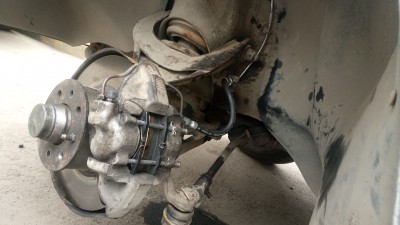

Поменял тормозные шланги спереди, взял вроде как оригинальные. Заодно пришлось поменять переднюю левую тормозную трубку, так как прошлый копатель машины пустил трубку и шланг мимо кронштейна в кузове!!! И она естественно сломалась, так как нет опоры для нее при откручивании. Заодно поставил новые штуцера, а то старые ржавые, один вообще только газовым ключом открутился. Прокачал любимым своими методом через специальную крышку с вентилем и компрессором.

При замене колодок заметил неприятный момент, что все пыльники на рулевой трапеции драные, надавив на них, из них течет вода. Приговор - полная замена рулевой трапеции. Поехал делать это вечером. Начали в 21 час, закончили в 5 утра. Рулевая тяга с сошки редуктора никак не выбивалась, пришлось снимать рулевой редуктор. Заодно собрали хороший редуктор из парочки купленных б/у мной. Полная разборка, промывка, снятие боковой крышки, тщательная регулировка зазора с помощью прокладок разной толщины, графитка внутрь и масло nissan 75w140, финишная регулировка, вуаля никаких люфтов и редуктор не перетянут. Супер! Не думал, что такое бывает. Забыл про подруливания после этого.

Рулевая тяга боковая длинная от Нивы что ли? Прямая слишком :hmmm:
Нет, всё от классики, новые идентичные старым
