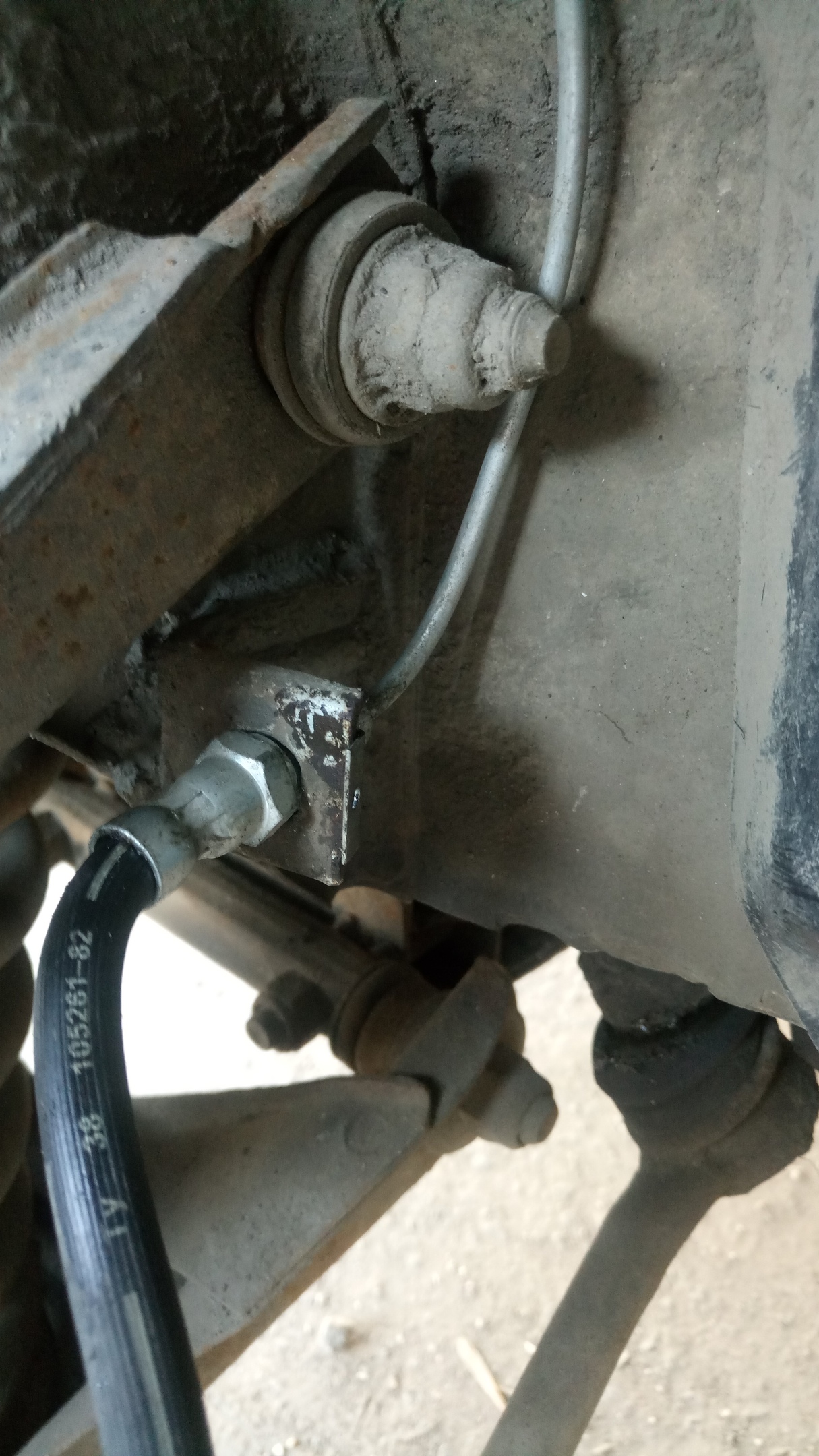

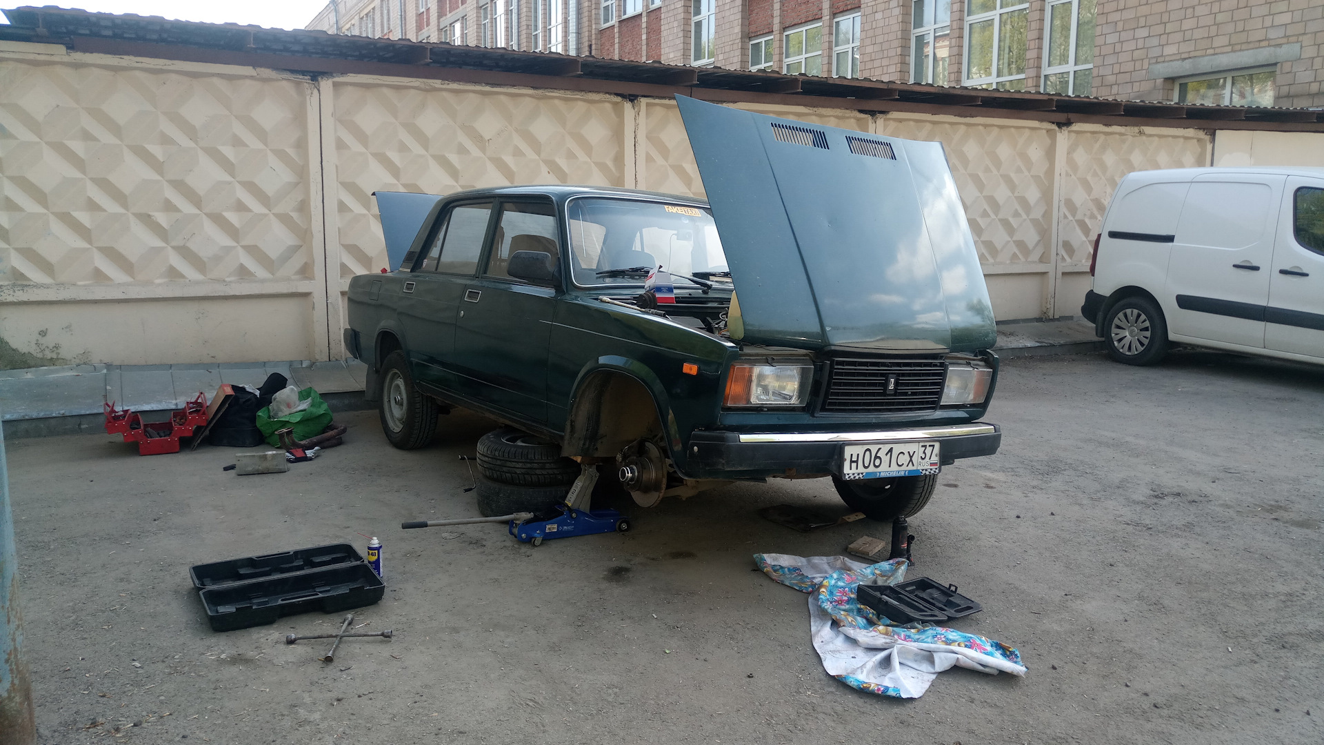

Поменял тормозные шланги спереди, взял вроде как оригинальные. Заодно пришлось поменять переднюю левую тормозную трубку, так как прошлый копатель машины пустил трубку и шланг мимо кронштейна в кузове!!! И она естественно сломалась, так как нет опоры для нее при откручивании. Заодно поставил новые штуцера, а то старые ржавые, один вообще только газовым ключом открутился. Прокачал любимым своими методом через специальную крышку с вентилем и компрессором.
Купил масло УАЗ 10w40 sl/cf полусинтетику и фильтр манн. Брал не в магазине запчастей, а в экзисте, потому что в магазине запчастей фильтр манн паль. А в экзисте с голограммой и проверочным кодом. Заменил воздушный фильтр, взял бигфильтр. Выглядит качественно.

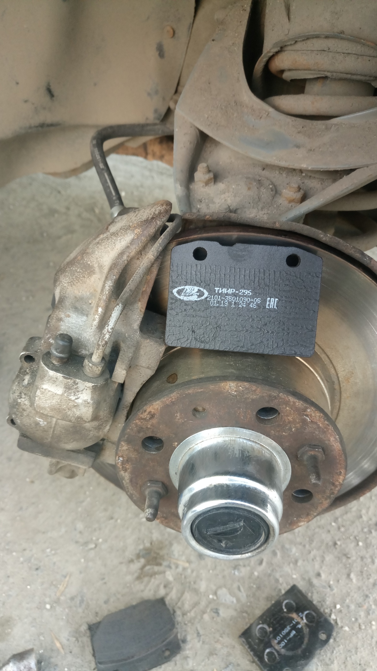

Так как я жлобяра скупой, то у меня с самыми дешевыми дисками и колодками начались проблемы. Очень сильные биения. Диски кривые. Ну я подумал поменяю колодки. Купил лада-спорт, там лежат тиир-295. Прикатал их, лучше не стало. Видимо буду второй раз менять диски!

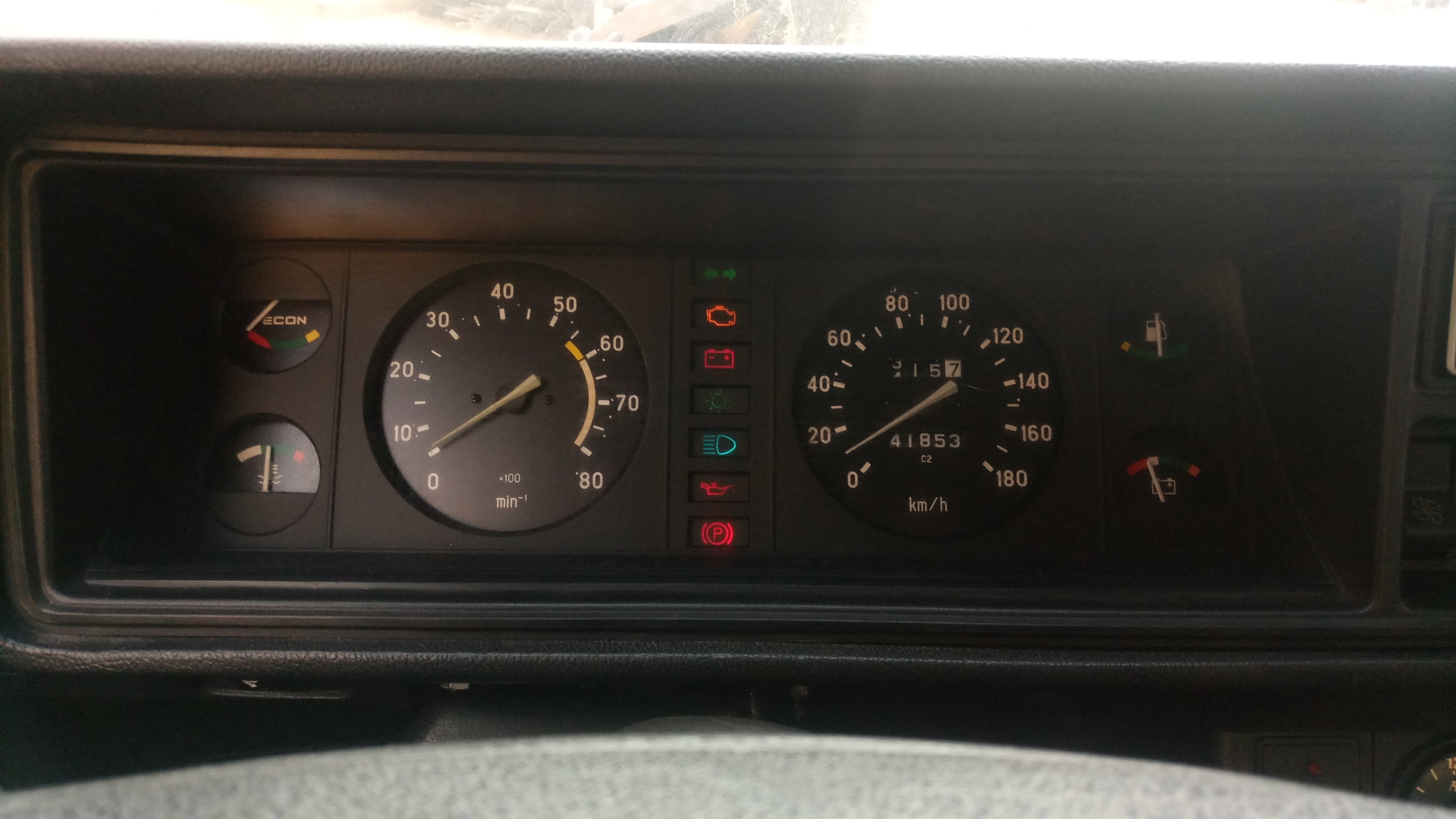

Поменял все лампочки в приборке, теперь всё горит и светится как надо! Заодно поставил центральный воздуховод, теперь при движении приятный поток воздуха дует из них.

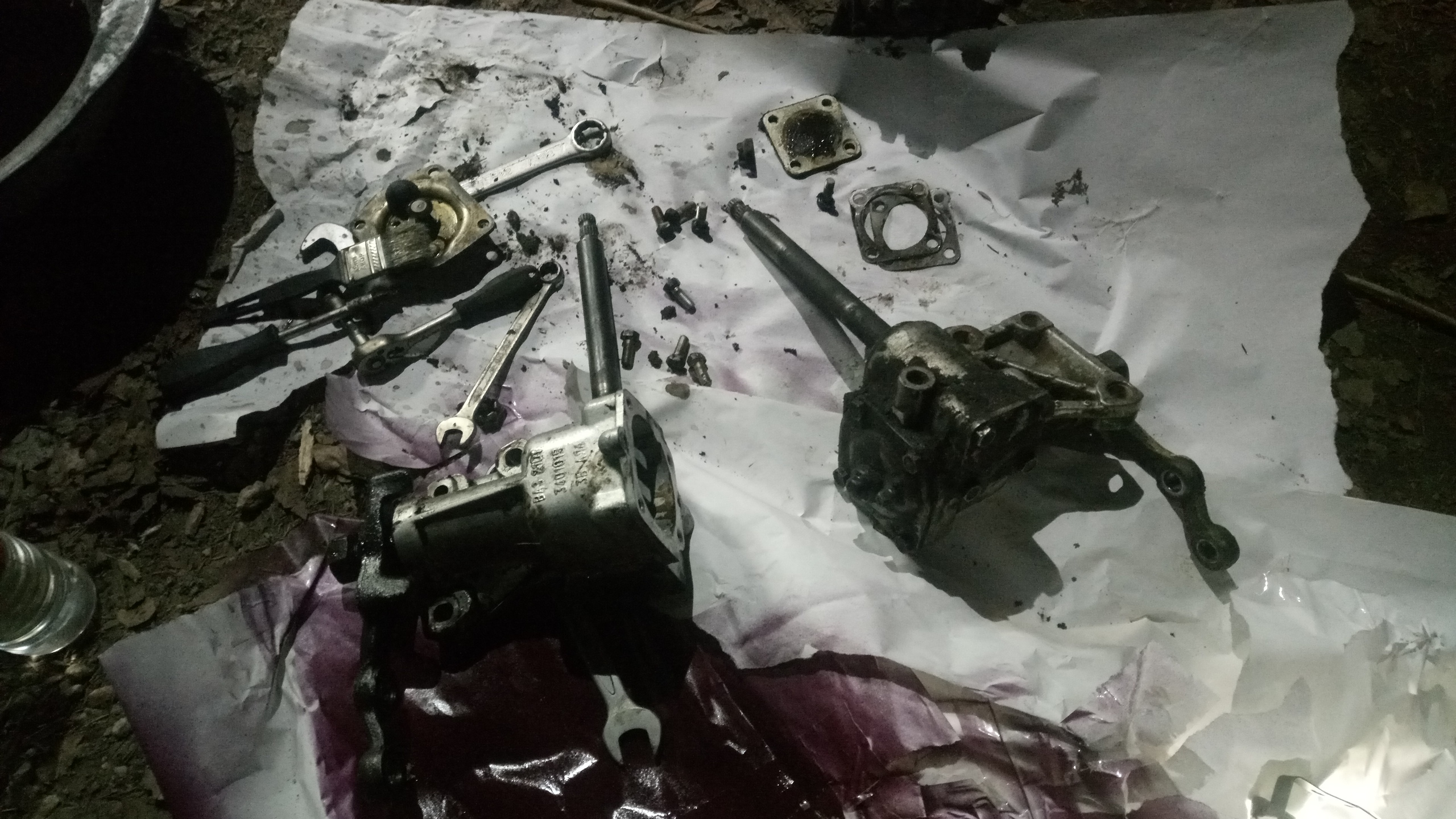

При замене колодок заметил неприятный момент, что все пыльники на рулевой трапеции драные, надавив на них, из них течет вода. Приговор - полная замена рулевой трапеции. Поехал делать это вечером. Начали в 21 час, закончили в 5 утра. Рулевая тяга с сошки редуктора никак не выбивалась, пришлось снимать рулевой редуктор. Заодно собрали хороший редуктор из парочки купленных б/у мной. Полная разборка, промывка, снятие боковой крышки, тщательная регулировка зазора с помощью прокладок разной толщины, графитка внутрь и масло nissan 75w140, финишная регулировка, вуаля никаких люфтов и редуктор не перетянут. Супер! Не думал, что такое бывает. Забыл про подруливания после этого.
