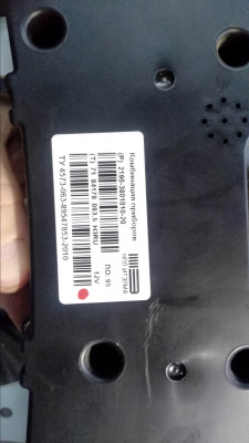

Пока ездили и время прошло. Дай, думаю, посмотрю провода выходов, чтобы вытащить концы, для проверки.
Привык, что блок сиги за приборкой прячут. Неспеша разобрал, снял, посмотрел и осмотрел приборку. Уже лазили, пломба контроля прорезана.
Что за выходы?
Снял... А блока нет. Пусто. Пока искал уже и темно стало.
Держится на стяжках. Пока не стал снимать. Потом. Хоть буду знать куда лезть.
