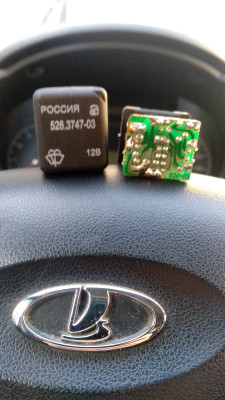

Непрочитанное сообщение andy » Пн янв 02, 2023 13:03:07
Полез смотреть реле дворников... :hmmm:
Вечно мне приколюхи попадаются.
Всё равно хотел новую брать для экспериментов.

Непрочитанное сообщение Препод48рус » Пн янв 02, 2023 15:12:28
Ремонтированная? Вообще заводское реле идет с регулировкой паузы.

Непрочитанное сообщение andy » Вт янв 03, 2023 12:36:05
Нет. Скорее всего такая сборка.

Непрочитанное сообщение andy » Пт янв 06, 2023 8:56:36
Купил новую реле.
