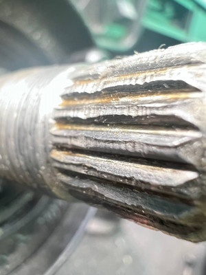

Непрочитанное сообщение goodwin » Сб июн 28, 2025 18:16:52
Вопрос, почему руль пришлось выравнивать (переставлять) все не дает покоя.
А, может, быть причиной того, что руль "провернулся" плохие шлицы? (фото)
обратил внимание на замятия.
Это такая вальцовка или на СТО постарались?
Сообщения: 42442
Благодарил (а): 2749 раз
Поблагодарили: 5070 раз
Проблемы с рулевым управлением, руль, редуктор, люфт, тяги

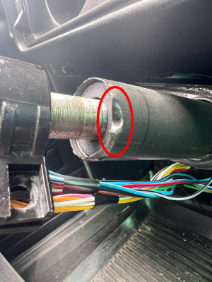

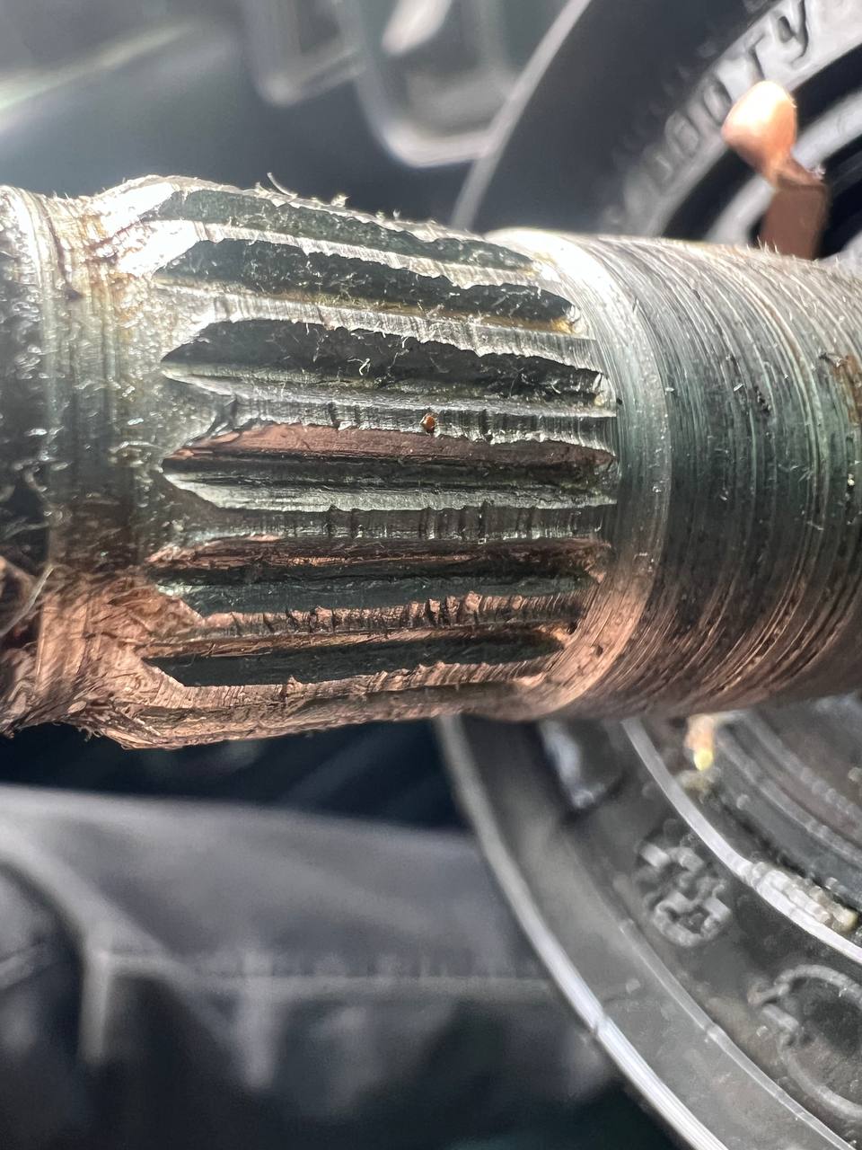

Непрочитанное сообщение Буйный » Вс июн 29, 2025 5:36:04
goodwin писал(а): ↑
Сомнительно. На самом рулевом колесе каково состояние шлицев?
