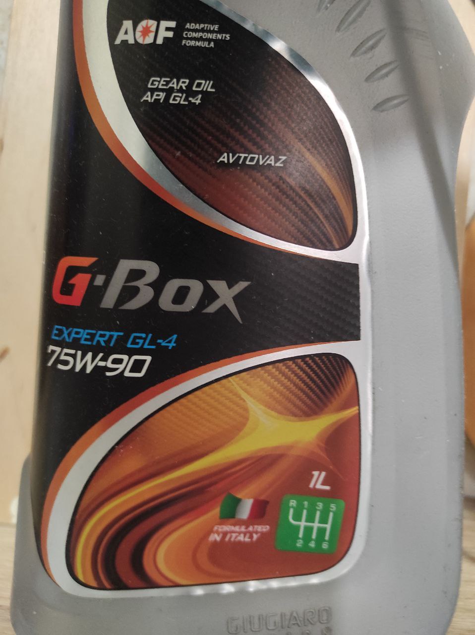

Заглянул в редуктор.
Масло не под горловину.
Я правильно понимаю, что надо долить трансмиссионное масло?
Примерно, 1 см до горловины. Пробка редуктора чуть касается масла.
Какое ранее заливали масло, не знаю. Знаю, что залили из бочки на СТОА, когда меняли редуктор.
По инструкции ТАд-17и.
Можно ли долить в редуктор G-Box GL 75W-90 (дома есть начатая банка)? Кажется, такое заливал в коробку передач или в мост.

Я бы смешивал без сомнений, если бы понадобилось. Высоких температур в редукторе нету, больших скоростей тоже. А надо ли лить под пробку? Вот в чем вопрос.
Вроде по инструкции уровень - до нижнего края заливной горловины. Поскольку редуктор стоит под углом к земле, места для расширения масла остаётся достаточно.
Нормально.
