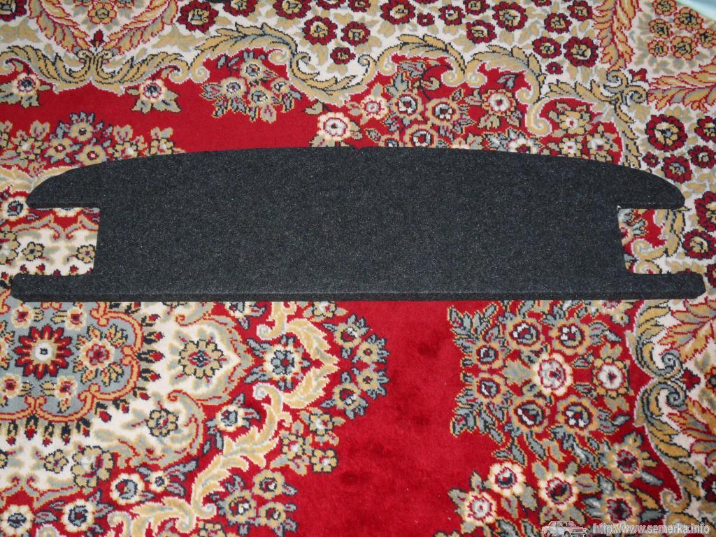

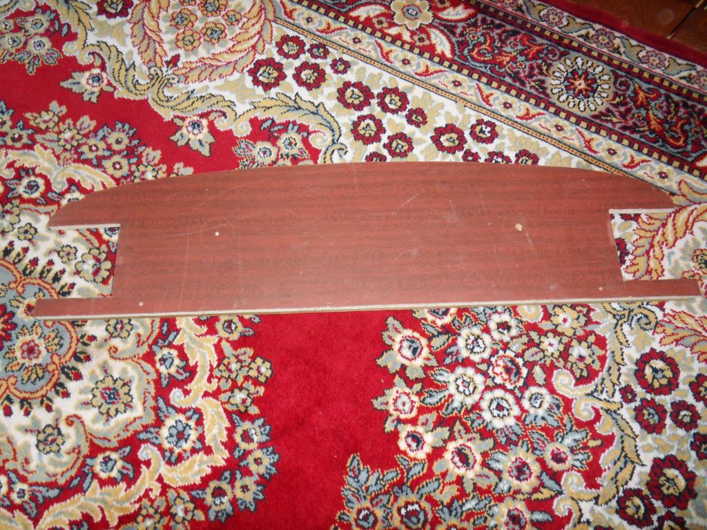

Берем стандартную пластиковую полку, накладываем на лист ДСП, обводим и вырезаем с учетом вырезов под ремни безопасности:

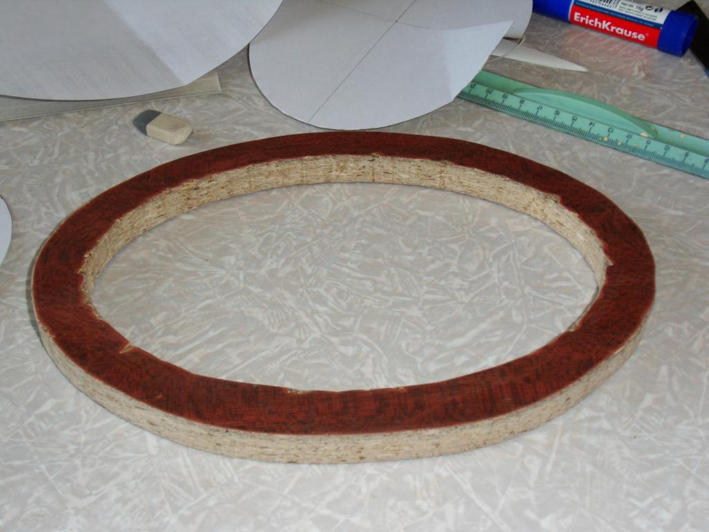

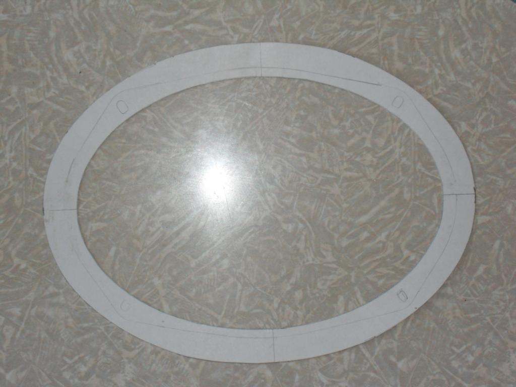

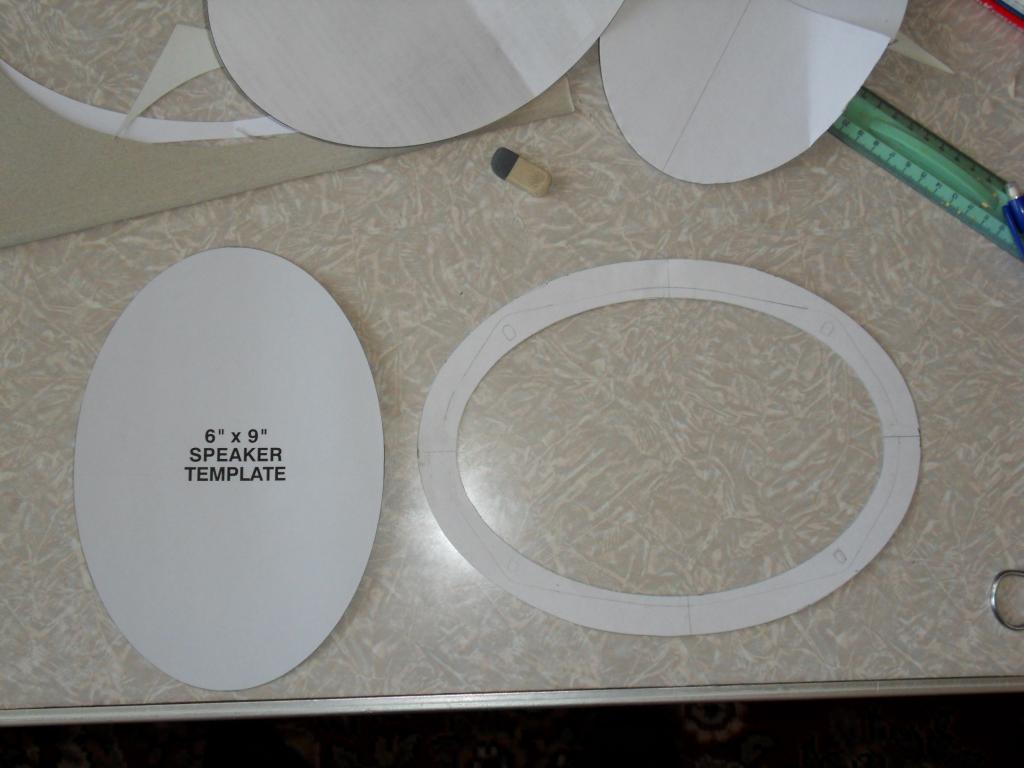

Размечаем и изготавливаем шаблоны под овалы. Один идет в комплекте – это внутренний диаметр, для внешнего - изготавливаем сами (MS Word, Фотошоп или какой нибудь другой редактор вам помогут в этом)

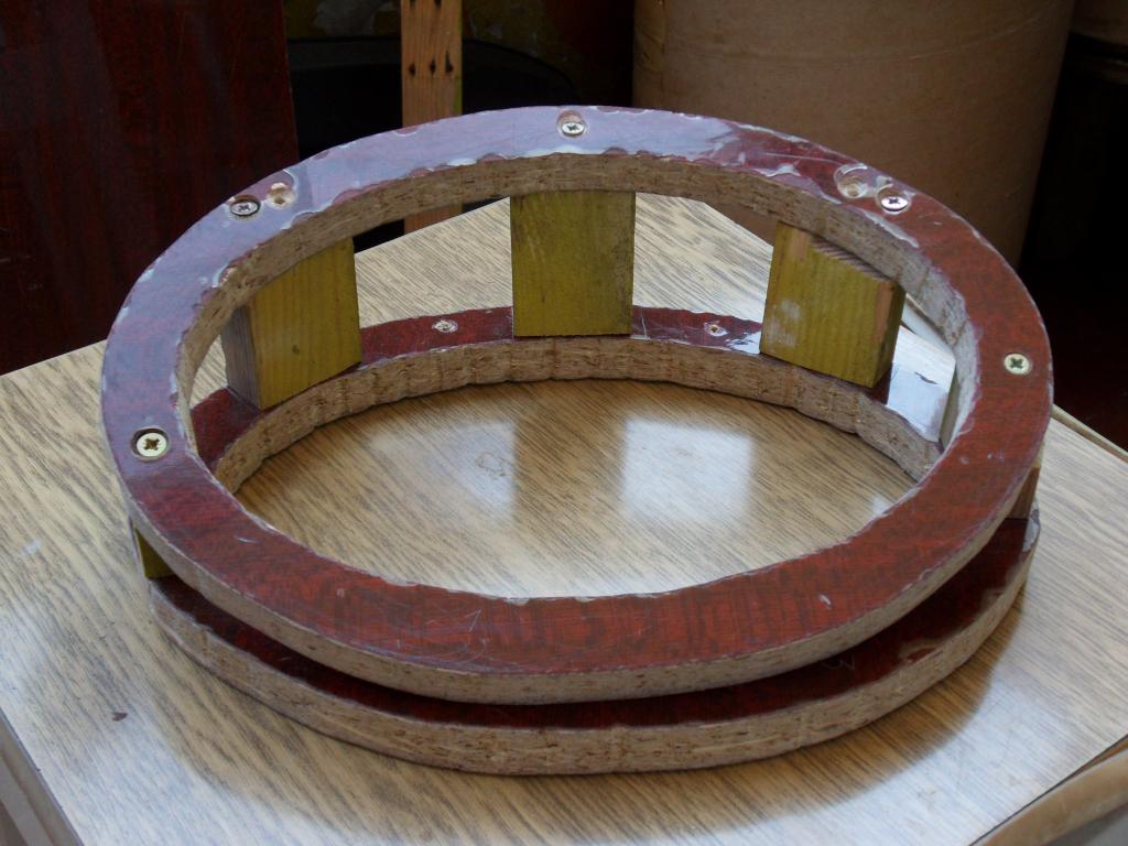

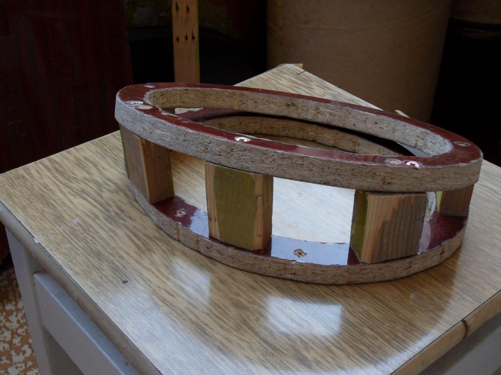

Изготавливаем основу будущих подиумов из ДСП (нужен электролобзик):
Делаем проставки из бруса (20*40 мм) для жесткости конструкции и крепим их на саморезы:

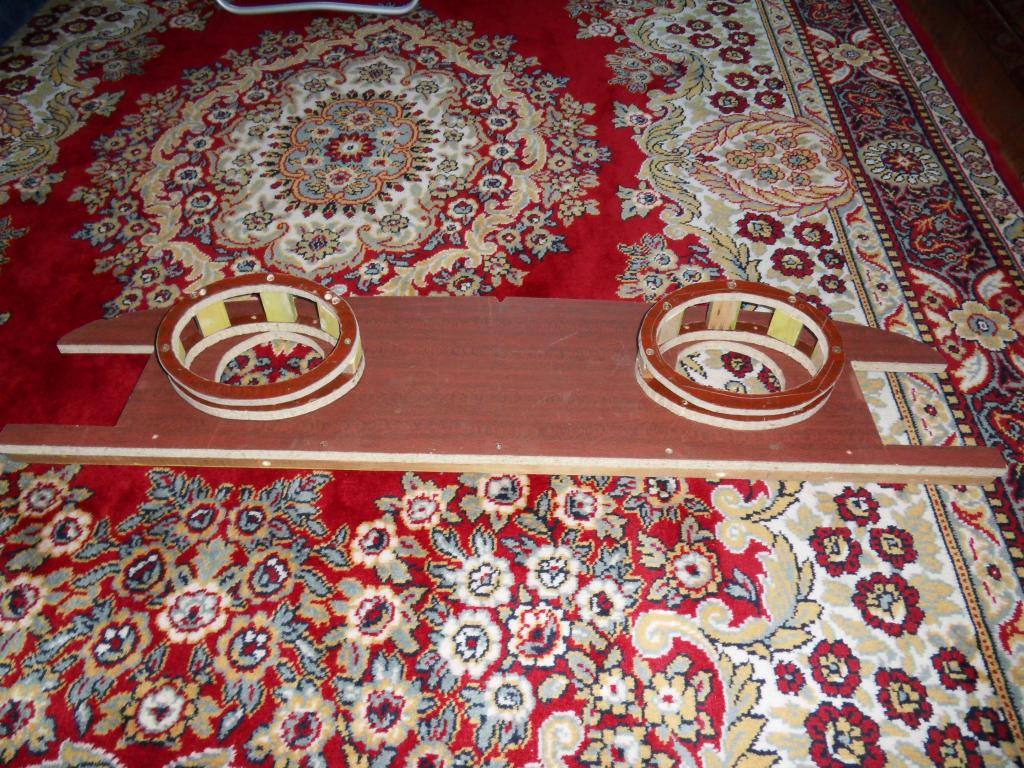

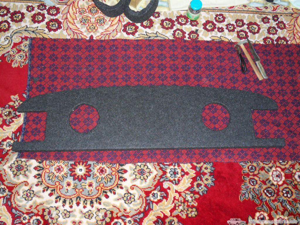

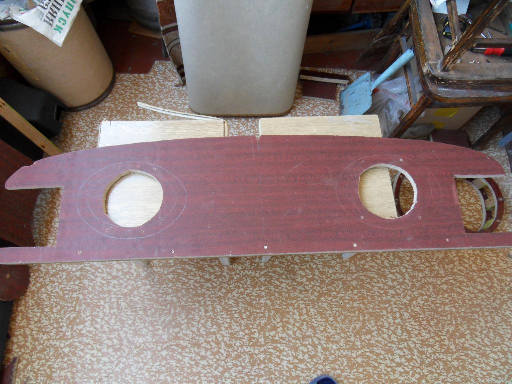

Прикладываем подиумы к заготовке полки, обводим их. Намечаем круглые отверстия для хода воздуха в багажник и вырезаем их:

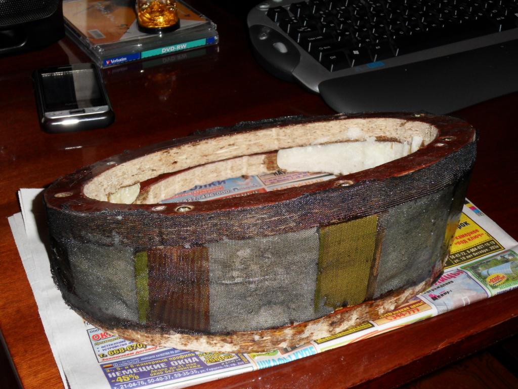

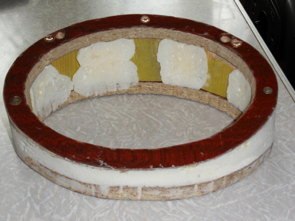

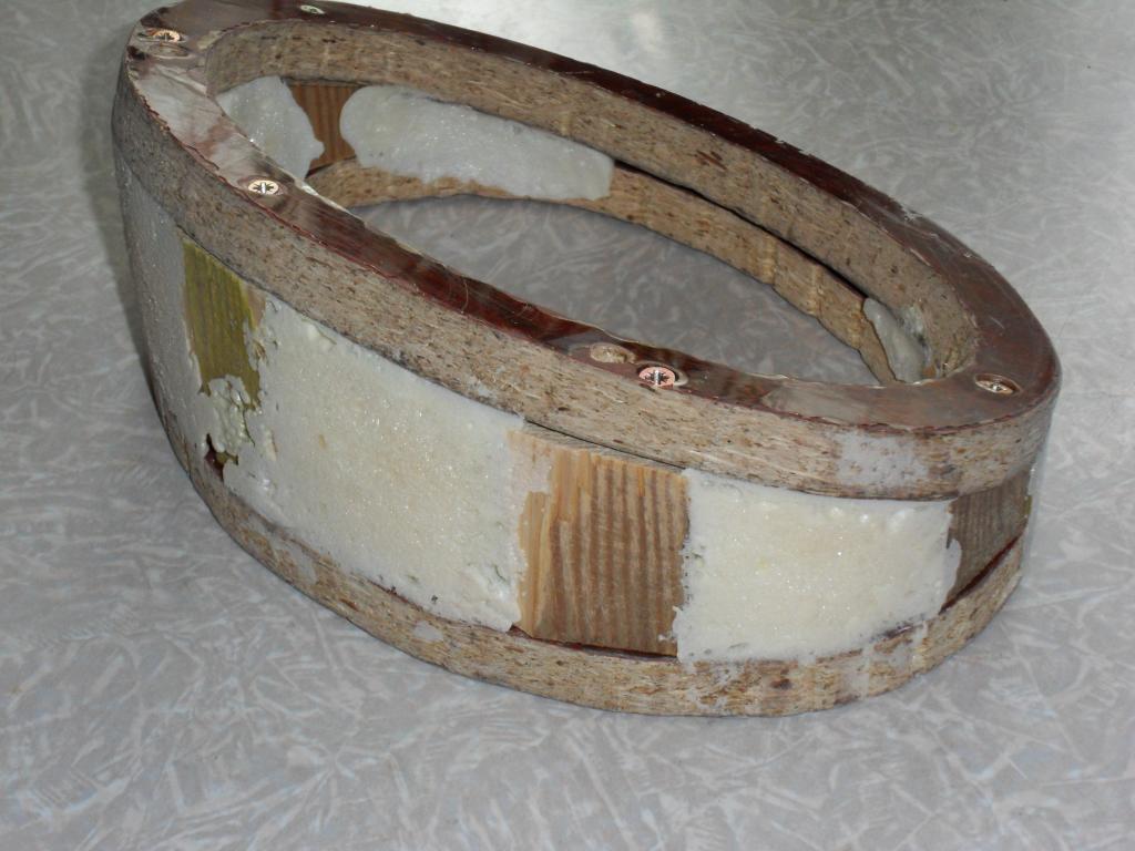

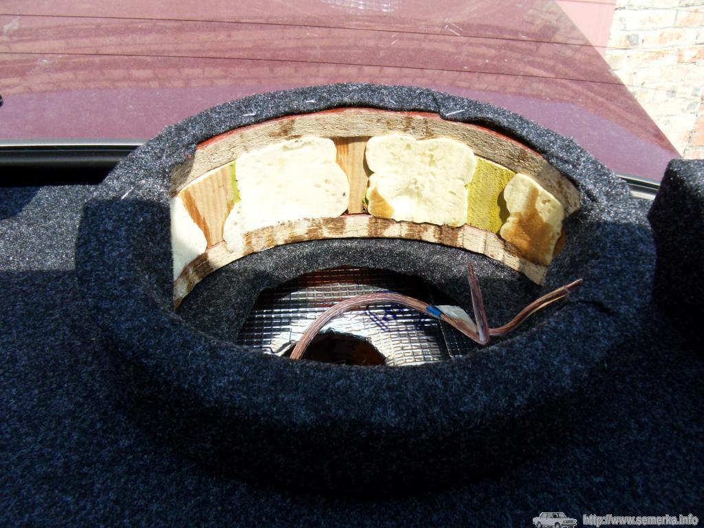

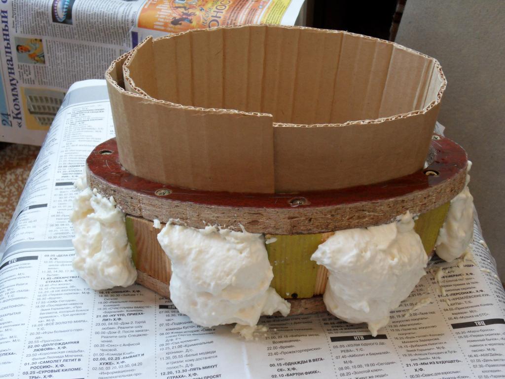

Заливаем пустоты подиума монтажной пеной, внутри прокладываем картон, дабы пена не растеклась до высыхания и оставляем сохнуть:

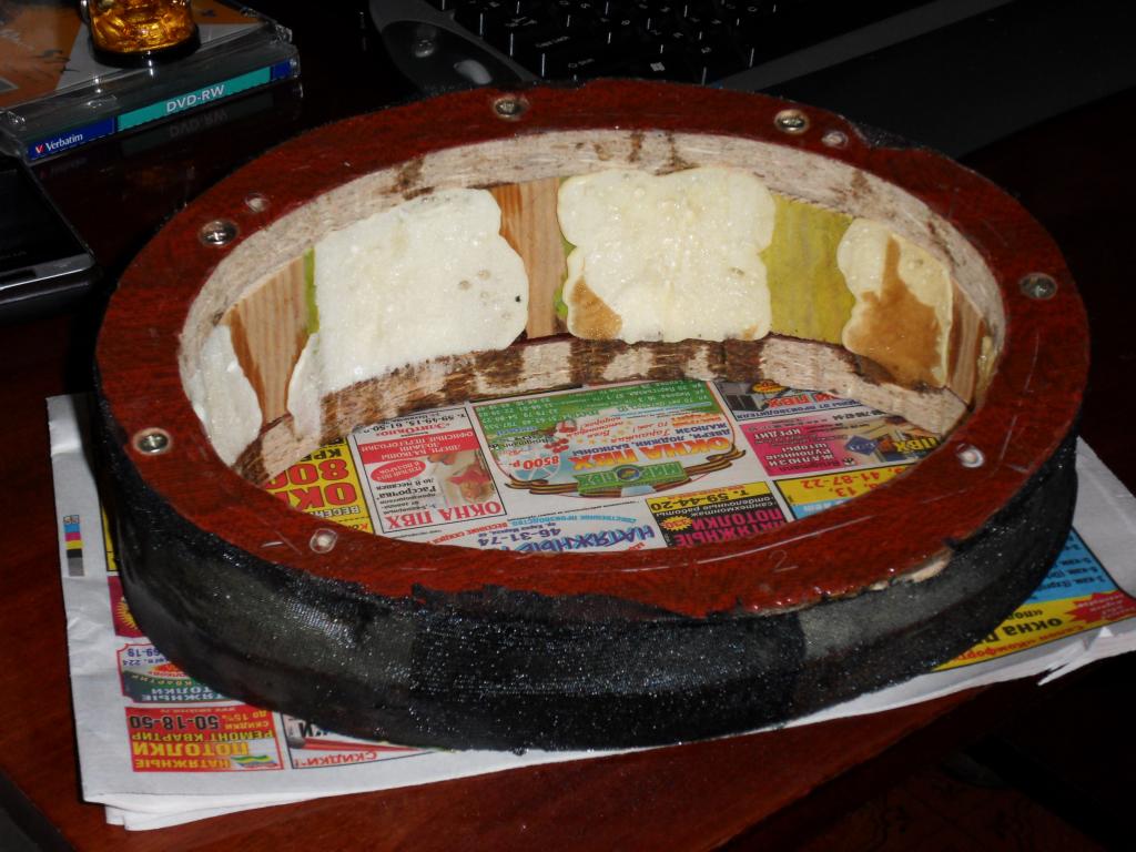

Когда пена высохла, аккуратно срезаем ее и обрабатываем наждачной бумагой:
Для усиления конструкцию обматываем капроном, пропитанным эпоксидным клеем:

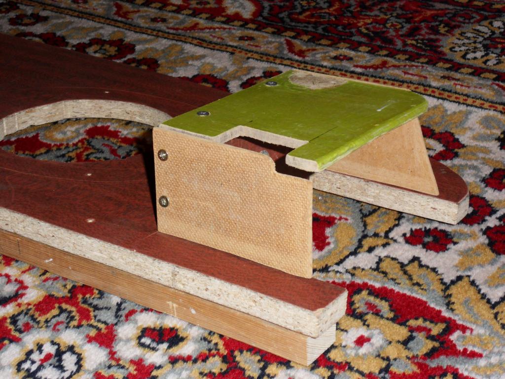

Подиумы готовы. Возвращаемся в полке. Делаем короб под ремни безопасности (как видно на фото, ремни заходят в короб сбоку):

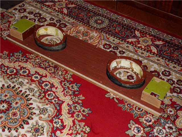

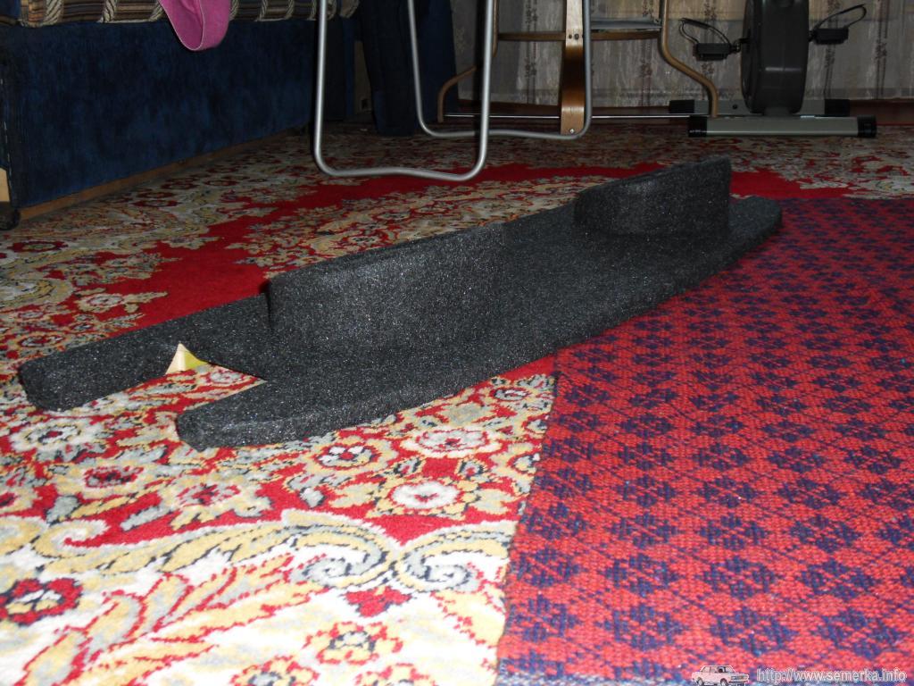

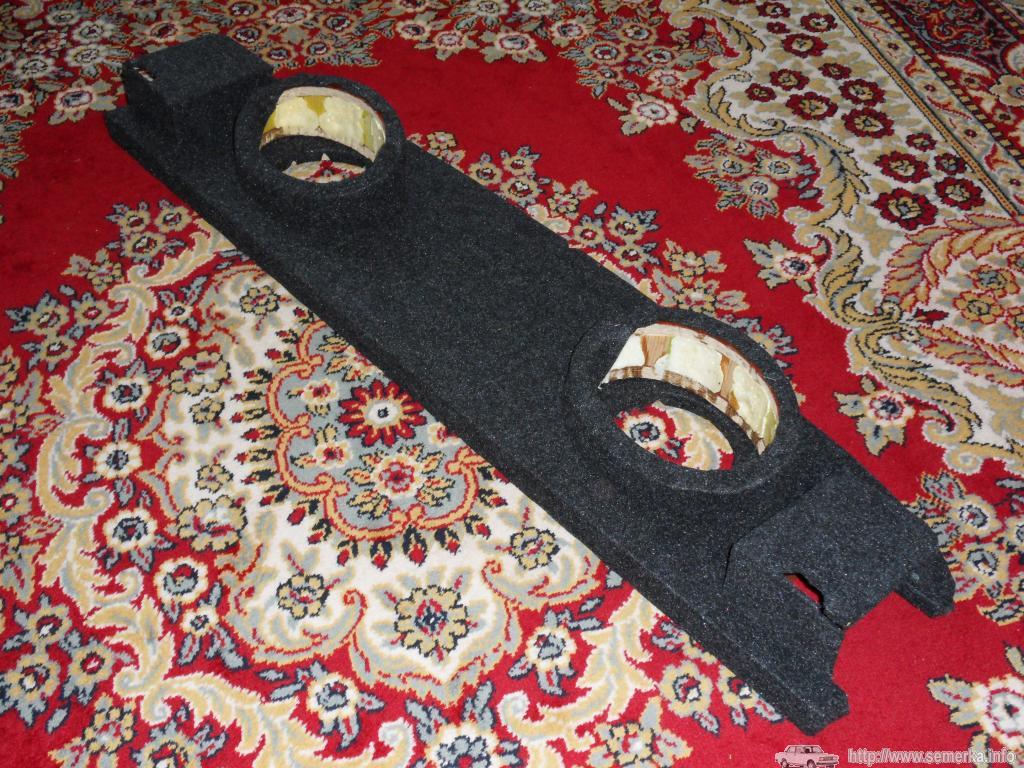

Прикладываем все на свои места и смотрим, что получилось. А получаться уже начинает нечто похожее на заводскую полку:

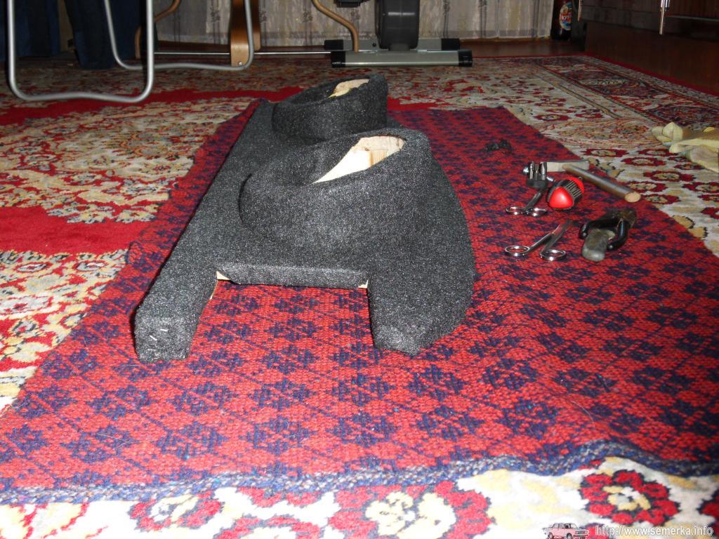

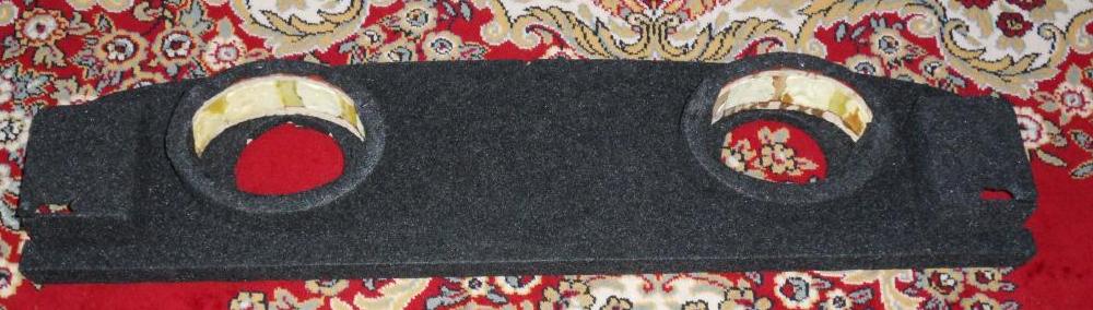

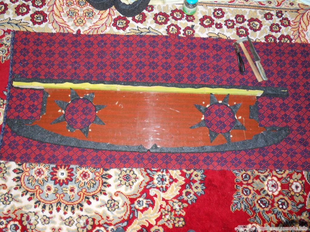

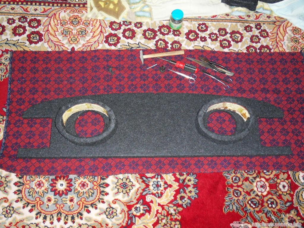

Вроде, все, как планировали и теперь начинаем обтягивать конструкцию карпетом. Для крепления карпета я использовал маленькие гвоздики. Если есть мебельный степлер, то все намного проще и быстрее:

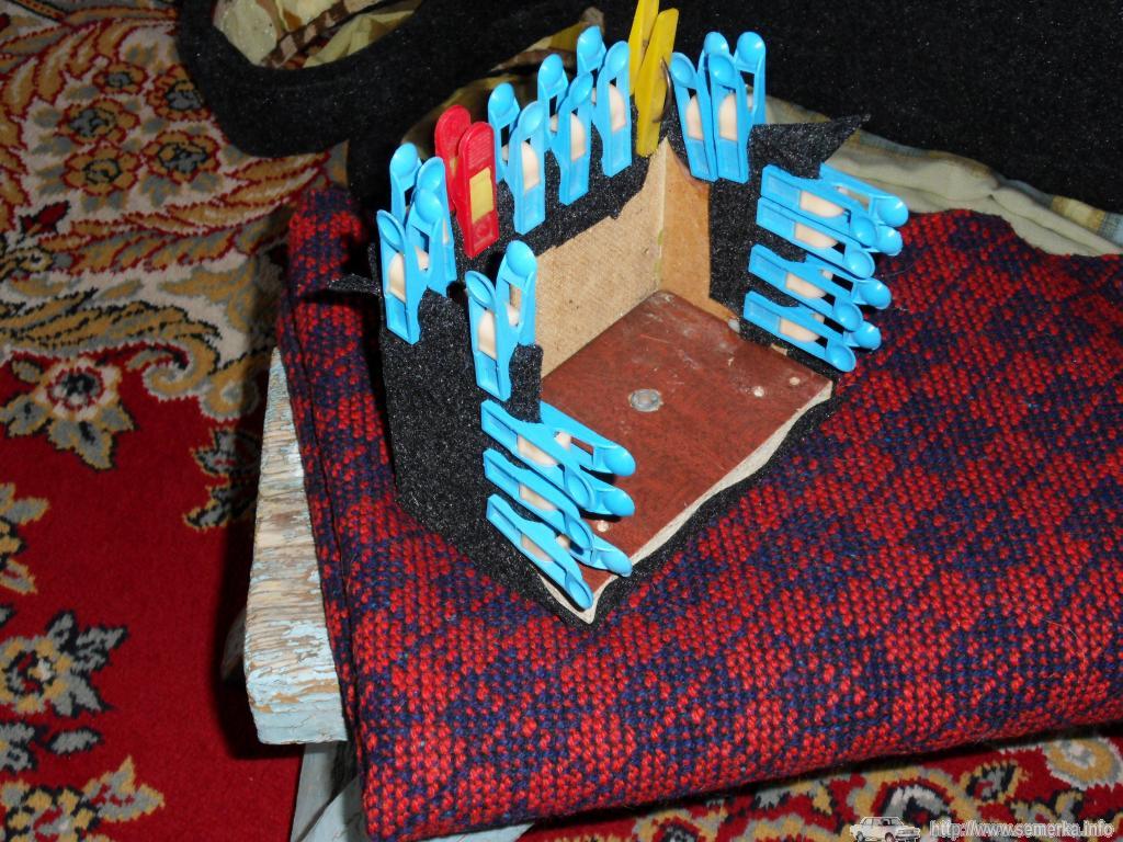

Для оклейки карпетом коробов под ремни я использовал бельевые прищепки:

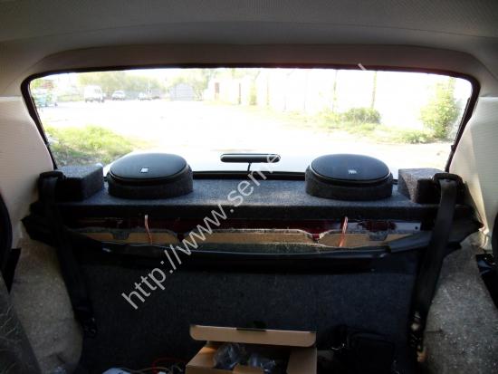

Прикручиваем короба под ремни на место и полка готова!

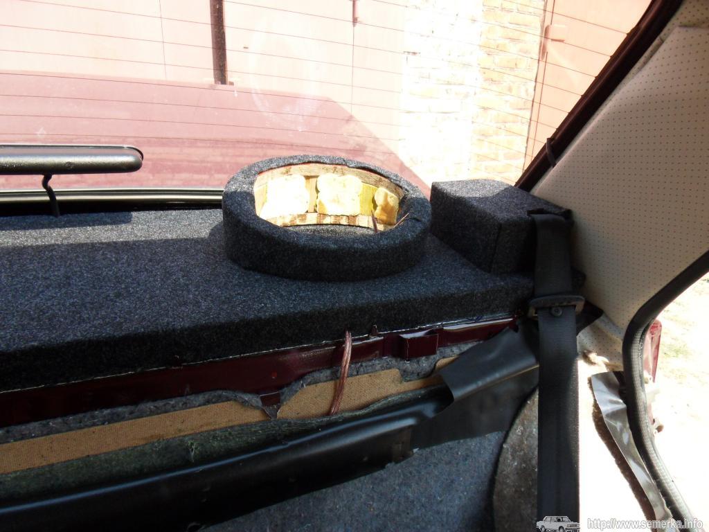

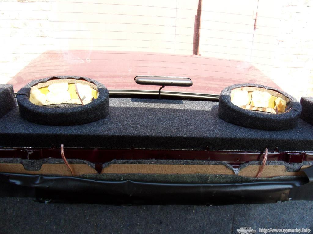

Теперь довольные собой бегом несем устанавливать полку в машину. У меня она крепиться болтами к металлу, гайки закручивал со стороны багажника:

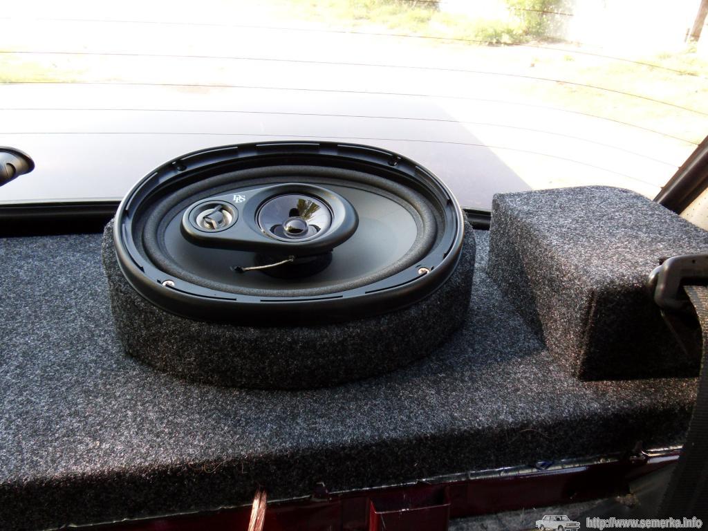

Подключаем и устанавливаем акустику:
Как видите, наша самодельная полка очень похожа на магазинную, которая стоит 1000 руб, но нам она обошлась значительно дешевле. Не знаю как вы, а я доволен!!! Постоянный адрес темы на форуме собственно там Вы можете высказать мнение, задать вопросы, внести предложения, поблагодарить автора, вобщем все что вашей душе угодно в рамках разумного ;)

Слушай, а как ты провода от
Слушай, а как ты провода от стоп сигнала протащил через полку?
Внимательно смотри
Внимательно взгляни на это фото: http://www.semerka.info/files/fkeditor/image/akusticheskaya_polka/sdc126... Там хорошо видно небольшой вырез для провода ;)

На скольких болтах
На скольких болтах прикреплена полка к железу, и как реализовано крепление на самой полке?
