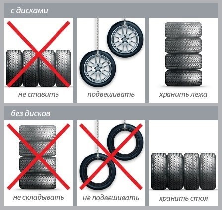

Третье, ложить их нужно «плашмя» одно на другое. Чтоб не получить к весне эллипсовидные колеса или еще каких сюрпризов. Храните их подальше от запасов ГСМ, ведь любая химия типа бензина или масла очень вредно может сказаться на состоянии резины. При наличии места их можно развесить на стене, на крючках, это вообще идеально, но думаю не у всех есть такая возможность. В идеале хранить их в хорошо проветриваемом, обязательно сухом и прохладном месте.
