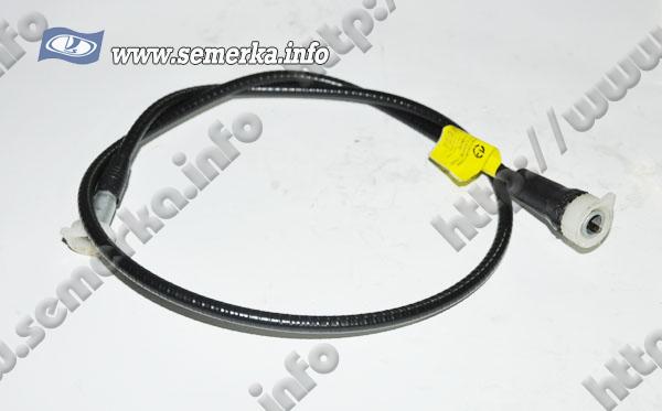

Слабое место во всем этом - трос спидометра. Вот как он выглядит:

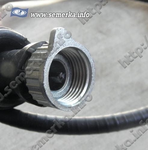

В идеале, когда устанавливается оный на авто его можно вынуть из оплетки и смазать литольчиком, это не даст проявится лишним шумам и увеличит долговечность. Редкий случай когда трос лопается. Чаще всего стачиваются грани, либо на том конце, который входит в спидометр, либо на том, который идет к приводу на КПП.
Подлезть к той части которая идет к спидометру несложно, достаточно открутить приборную панель и аккуратненько, открутив крепление вытянуть трос.
Осмотреть визуально грани, если не слизаны - тут все нормально.

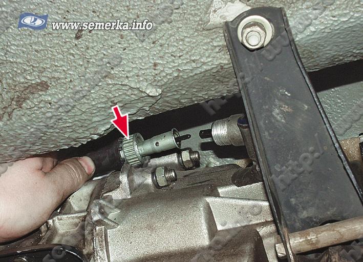

Далее нам нужно попасть под авто. Удобнее конечно на яме, но если оной нет - не беда. Правда менее удобно. Откручиваем трос с привода и исследуем грани:

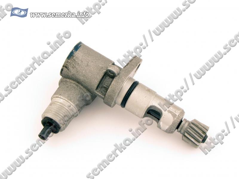

Если с тросом все ок, грани целые, он не разорван, то проблема тогда скорей всего именно в приводе, который расположен на КПП.
