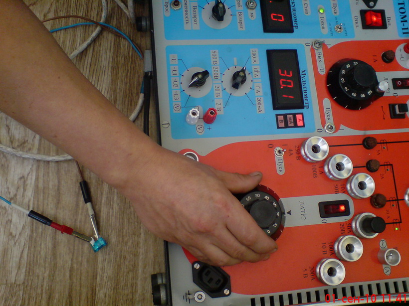

Нам удалось достать для проведения тестов максимальный амперметр только с пределом 10А по постоянному току. Берем предохранитель с номиналом 7,5 А. Даем нагрузку в 10 А - не перегорает.

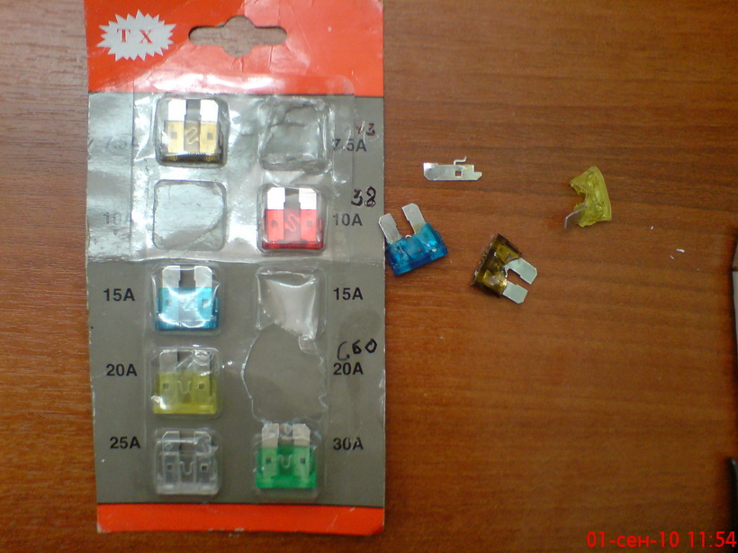

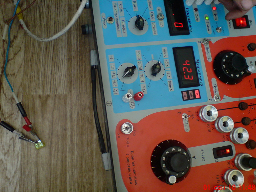

Ради эксперимента нагружаем его переменным током. Результаты удурчающие - предохранитель номиналом 7,5А сгорел при нагрузке в 43 А, предохранитель номиналом 10А перегорел при нагрузке 38А, а предохранитель с маркировкой 20А вышел из строя аж на 60А.

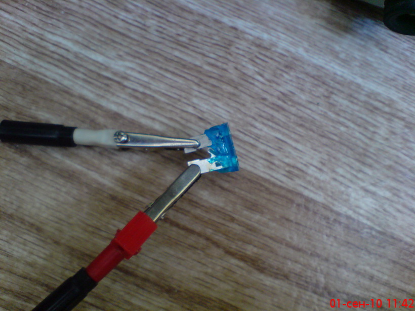

Плавится сам пластмассовый корпус предохранителя, но не сам предохранитель. То есть теоретически у вас уже как минимум сгорели дорожки в блоке, в лучшем случае, а в худшем поплавилась проводка в жгутах или не дай Бог, произошло возгорание автомобиля. Так что рекомендуем брать только предохранители проверенных производителей, а не китайский ширпотреб сделанный в Тайвани :) В нашем случае на блистере написано ТХ сделано как и всё российское в Тайване, поставщик ООО "Мегалайт-Авто".
