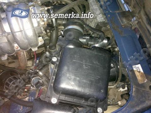

Позже я перенес короб на место акб, сделал холодный впуск что стало полезно для холостого хода, сапун вывел через маслоотстойник с помощью гофры.

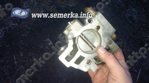

— Но как оказалось причина была в дросселе, отверстие под рхх 2112 у которого я рассверлил впопыхах с 8мм до 10мм под рхх 203й сверлом в тисках (мороз был, не обессудьте уж). Грибок рхх немного подзакусывало и он был не в состоянии перекрыть весь поступающий через канал воздух. Поменял дроссель на обычный 2112 и аналогичный рхх (все б.у.) и все заработало прекрасно.
