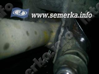

Вследствие старения железа, его ржавения и плохих дорог отломилось нижнее крепление заднего амортизатора. Покупать из за такой поломки новый чулок и поптом еще менять его очень трудозатратно и финансово не бюджетно. Поэтому было принято волевое решение восстанавливать своими руками, т.к. денег даже за эту работу возьмут ой как немало да и качество неизвестно какое будет. А лучше чем сам для себя ведь нигде не сделают :) Так что начнем описывать сей процесс...

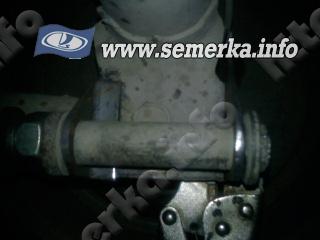

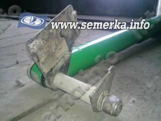

Отвалившаяся запчасть вместе с аммо

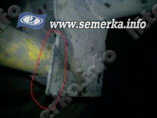

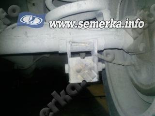

В разобранном виде.Малое "ухо" лопнуло.
Ровненько обломилось.
Такое впечатление, что крепление было приварено только к мосту.

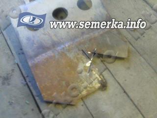

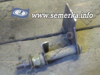

По размерам старых образцов изготовил из старой брони(сток от 2106) новые кронштейны.
Новые кронштейны: с одной стороны
и с другой стороны.
Примеряем-идеально.
Примерка.
Тоже примерка.

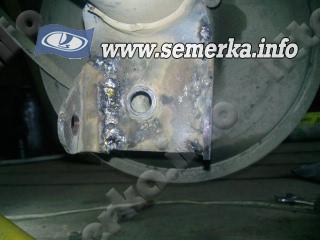

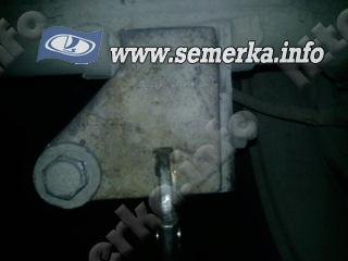

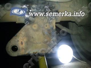

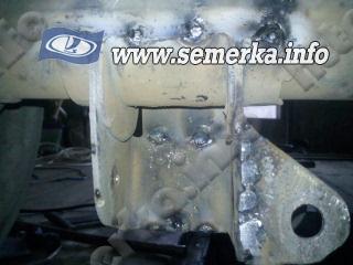

Варим.
Ставим все на место.

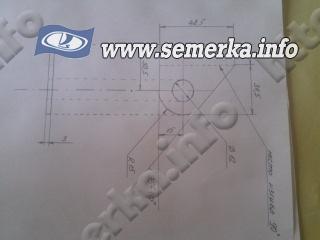

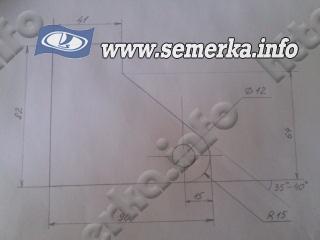

Может кому и поможет,на всякий случай сделал чертежи обоих кронштейнов.
Большой.
Малый.
