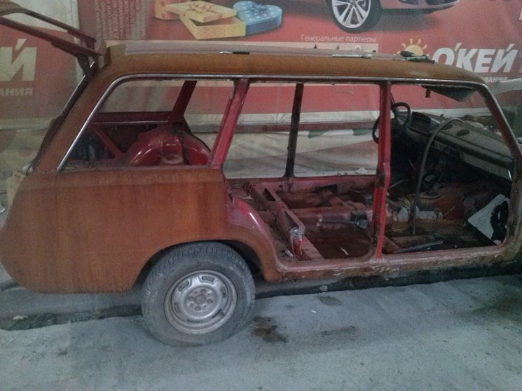

Сначала был приобретен донор - Ваз 2102, его покупал изначально для восстановления, параллельно уже делал другой проект, что мешало вплотную взяться за «Двойку».
В голове возникла безумная идея - сделать ее в стиле Rat-Look, но с хорошими ходовыми показателями, интересным салоном и японским сердцем.
Настало время моей «двоечки»!

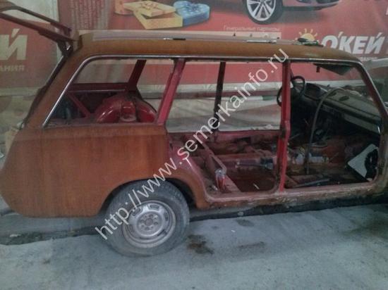

Кузов был зачищен, а затем оправлен на улицу, ржаветь натуральным способом.
Но однажды я передумал, решив создать яркий и насыщенный проект. В голове мелькал общий стиль, но мне кажется, что именно в тот момент, он уже был зарисован и просчитан.

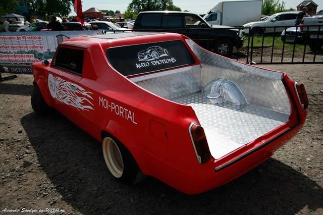

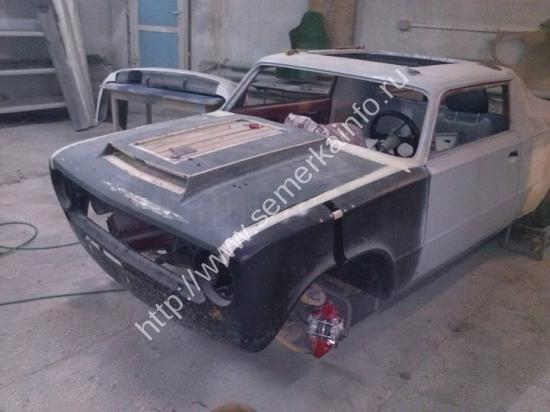

Я уже знал, что это будет маленький пикап, в стиле Эль-Камино. Крыша была отпилена, а затем занижена и укорочена. Чтобы крыша была совсем необычной, решили сделать панораму. Передние двери были удлинены, задние же заварены и срощены с крыльями.

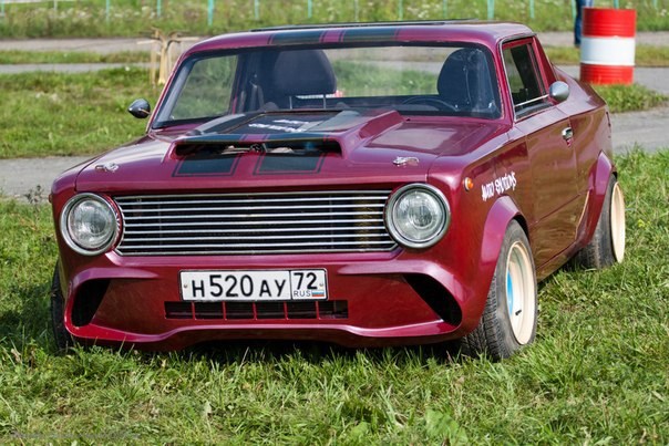

Так как выбранный нами ниссановский мотор не входил в подкапотное пространство, как по длине, так и по высоте. Передние крылья удлинили на 5 сантиметров, с подгонкой по ширине дела обстояли сложнее. Пришлось переделывать форму капота, которую лепили с нуля из пластилина, затем сделали матрицу. Итог - капот из стеклопластика со стеклянной вставкой посередине.
Кстати, двигатель от Nissan Silvia SR 20 DE, соединенный с родной жигулевской коробкой. Были сварены передние рычаги, для большего выворота колес. Установлена рулевая рейка с гидроусилителем, от какого то немца.

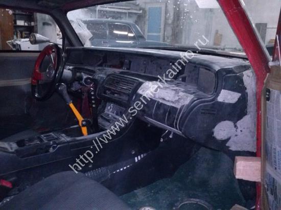

Пока авто ждет весны, чтобы снова выехать. Сам сосредоточился на салоне!
Пока внутри инсталляция музыки, панель от Хонды прелюд, сидения Субару, плюс обшиты двери.
