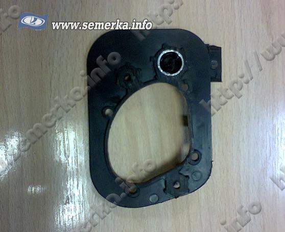

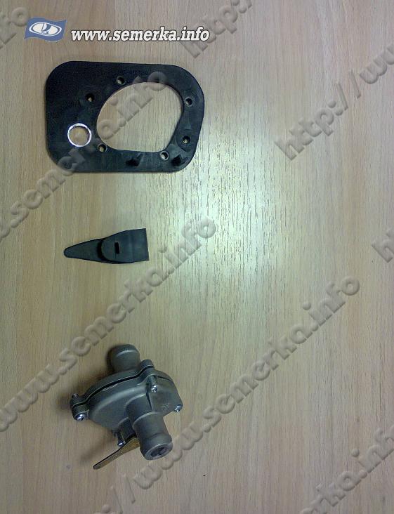

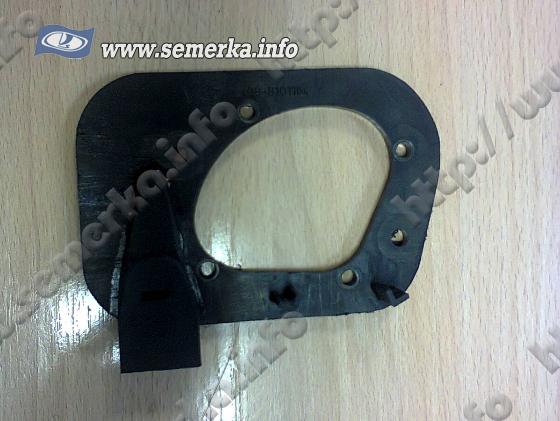

Разбираем кран, отсоединяя от него пластиковую пластину крепления. кран собираем обратно, чтоб не потерять детали. От пластиковой пластины канцелярским ножом отрезаем ту часть, на которой сделано посадочное гнездо крепления тросика,отпиливаем все лишнее, чтоб пластина была ровной. Делается это потому что в ваз 2108 тросик работает немного по другому и нам нужно перенести это посадочное гнездо на другую сторону.
Обе детали обрезаем, предав опрятный вид и плавные формы, обрабатываем напильником.

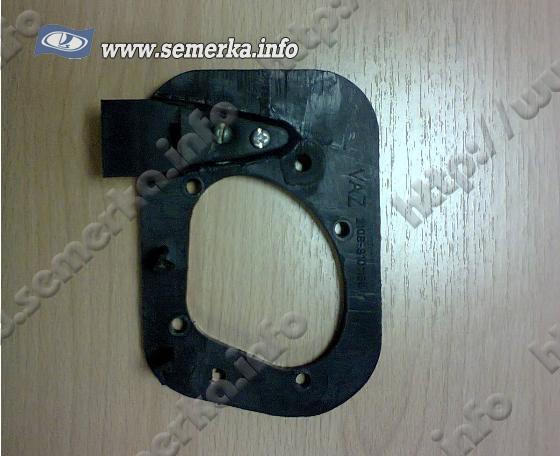

Обе детали склеиваем супер моментом как показано на фото.

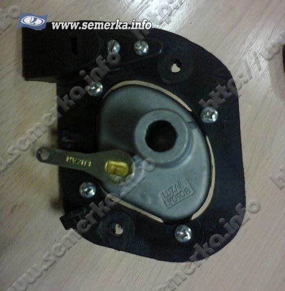

 Сверлим два отверстия и для надежности затягиваем два болтика, при чем на один нужно обязательно поставить шайбу с широки полями,чтобы закрепится в районе отверстия переходной трубки, которая была спилена.
 В флажке краника сверлом на 3,5 расширяем отверстие. При проведении процедуры будьте аккуратны, не повредите прокладку!!! Лучше зажать флажок в тиски!!!
Собираем воедино кран и пластину.

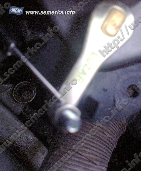

Кран готов к установке под капотом. Снимаем отводящий верхний патрубок, разрезаем его на пополам. Подгоняем длину, одеваем полученные половинки на кран и устанавливаем кран на место. Далее намечаем место для отверстия, снимаем воздушный фильтр, чтоб не мешал, сверлим отверстие сверлом на 8мм. Берем тросик крана отопителя ваз 2108, его можно выделить из общей массы - он имеет одинаковые конец, один конец откусываем и делаем петлю, болтиком соединяем флажок и петлю и закручиваем 2 гайки. Тросик подцепляем к рычагу в салоне. Регулируем положение рычага и фиксируем тросик скобкой к седлу пластины. Вот собственно и все.
Краник держится сугубо на патрубке но ход флажка крана очень мягонький, так что все опасения, что кран куда-то сдвинется можно смело вычеркивать!
