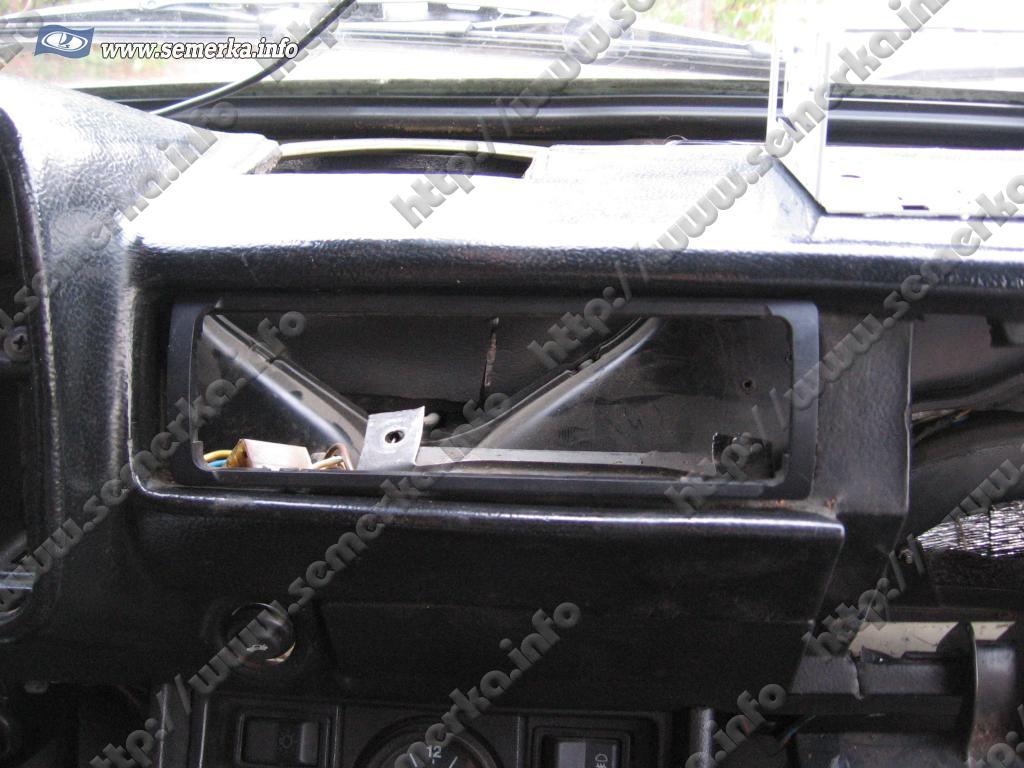

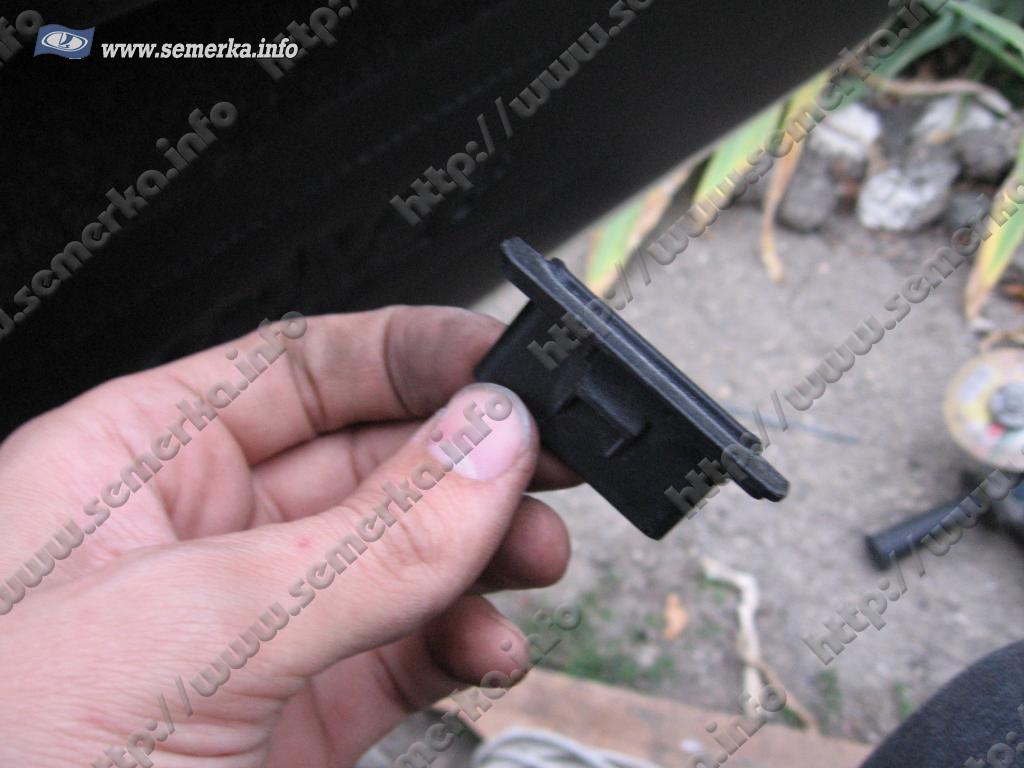

Вот он общий вид проема после элементарной разборки и первых действий. А самыми первыми действиями нашими будут разрезание креплений рычагов. металл у крепления достаочно податливый посему рекомендую резать их над или под отверствиями под шурупы, дабы при необходимости торпедо можно было придать первозданный вид вернув рычаги печки на место.
Вот результат:

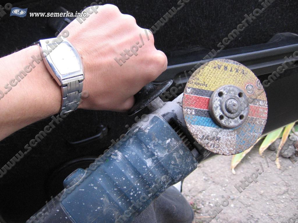

Кстати по высоте майфун в этот проем тоже по умолчанию не встанет, в данном случае узковато ему, тут нам поможет болгарка (ВНИМАНИЕ! Если вы расширяете проем без снятия торпедо то максимально обезопасьте стекла от искр от болгарки, ибо вы их просто похерите! Также очень осторожно работайте болгаркой - это ОПАСНЫЙ инструмент, у него 11000 оборотов!):

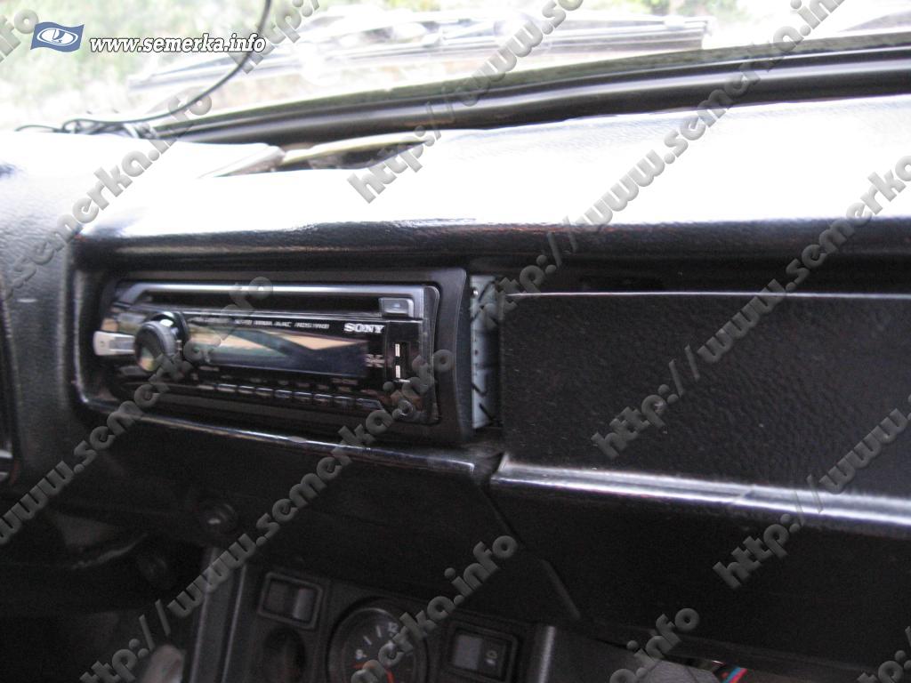

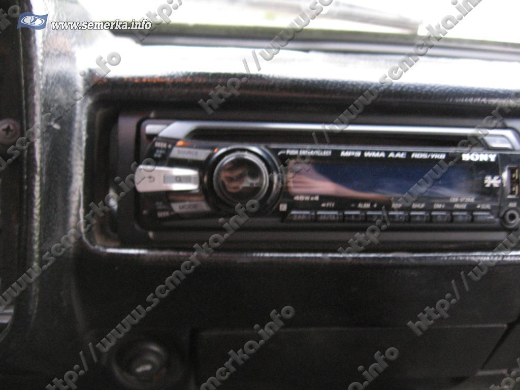

ставим шахту, прикидываем майфун, на первый взгляд вполне себе даже прилично смотрится:
Однако рассмотрев с разных сторон и ракурсов понимаем что не совсем то и прилично:

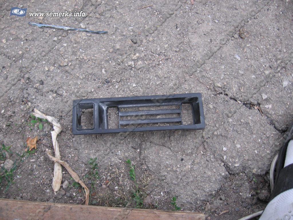

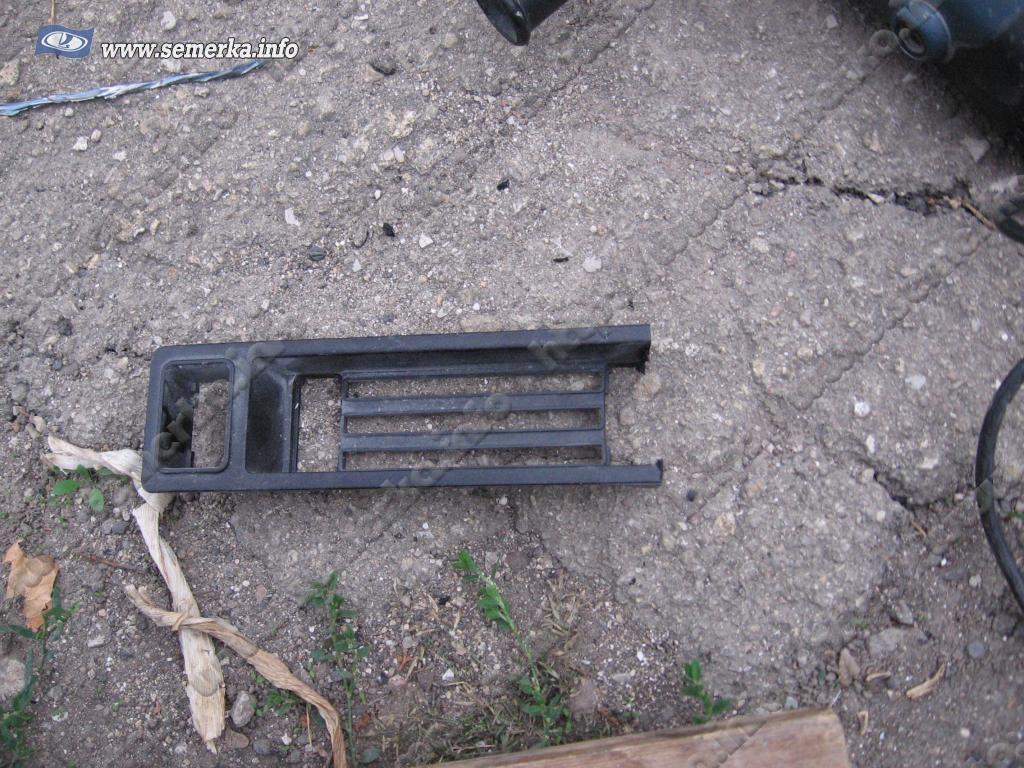

Вспоминаем про панельку, которая у нас здесь стояла. Сразу отмечу - если есть желание ее впоследствии перенесть - то она стоит копейки и продается без проблем. У меня немного другие план и она мне вообще не понадобится. Итак панельку режем:

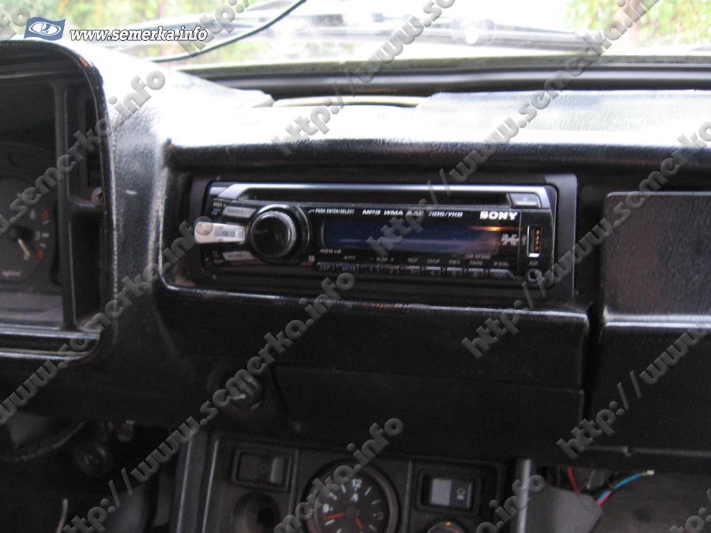

По такой схеме обрезаем с двух сторон. Кусочки ставим на их "родные" места:

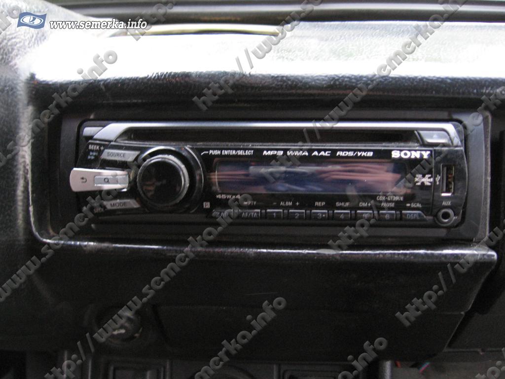

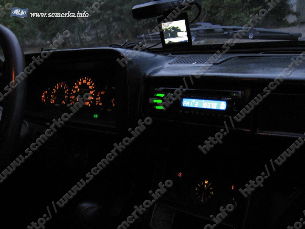

Вот теперь уже прилично. Итого имеем - майфун стоит вместо рычагов печки. Продолжение следует... Общий вид (было уже темно):
