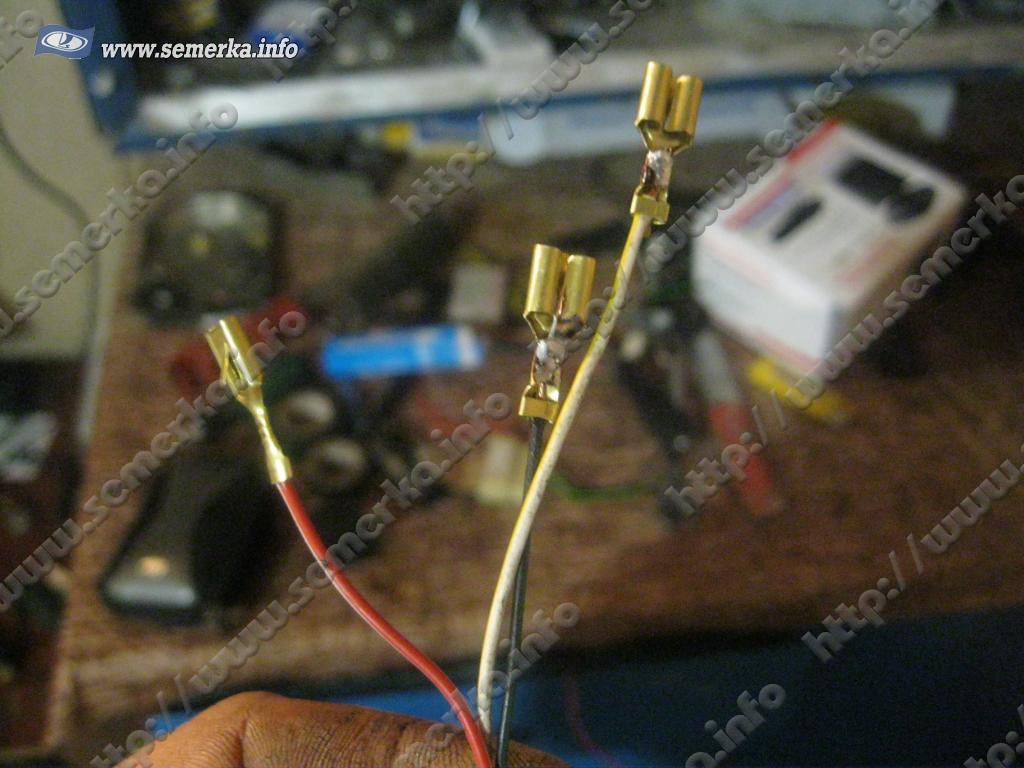

15 - к замку зажигания или к синечерному проводу
30 - к габаритным огням, это желтый или коричневый провод
31b - к концевикам дверей или к белочерному проводу

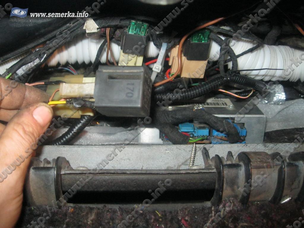

Хоть у меня и стоят ДХО, и головной свет включается только при включеном зажигании, я все же решил перестраховаться и себе установить этот чудный девайс, тем более что цена вопроса всего около 30 грн. вместе с клеммами, сигнализатор стоит не дорого потому что опелисты его выкидывают, наверное надоедает, принцип работы таков, при включеном зажигании зумер блокируется, при включенных габаритах и открытой двери начинает сигнализировать, вот пару фоток как это выглядит.
Если опелевский зумер то лучше установить его за бардачком, там рядом монтажный блок, и не надо тягать провода по всей машине, звук зумера слышен даже при средней громкости магнитолы. Обсудить конструкцию и полезность девайса, а так же уточнить что непонятно можно на форуме в теме автора. Удачи на дорогах ;)
