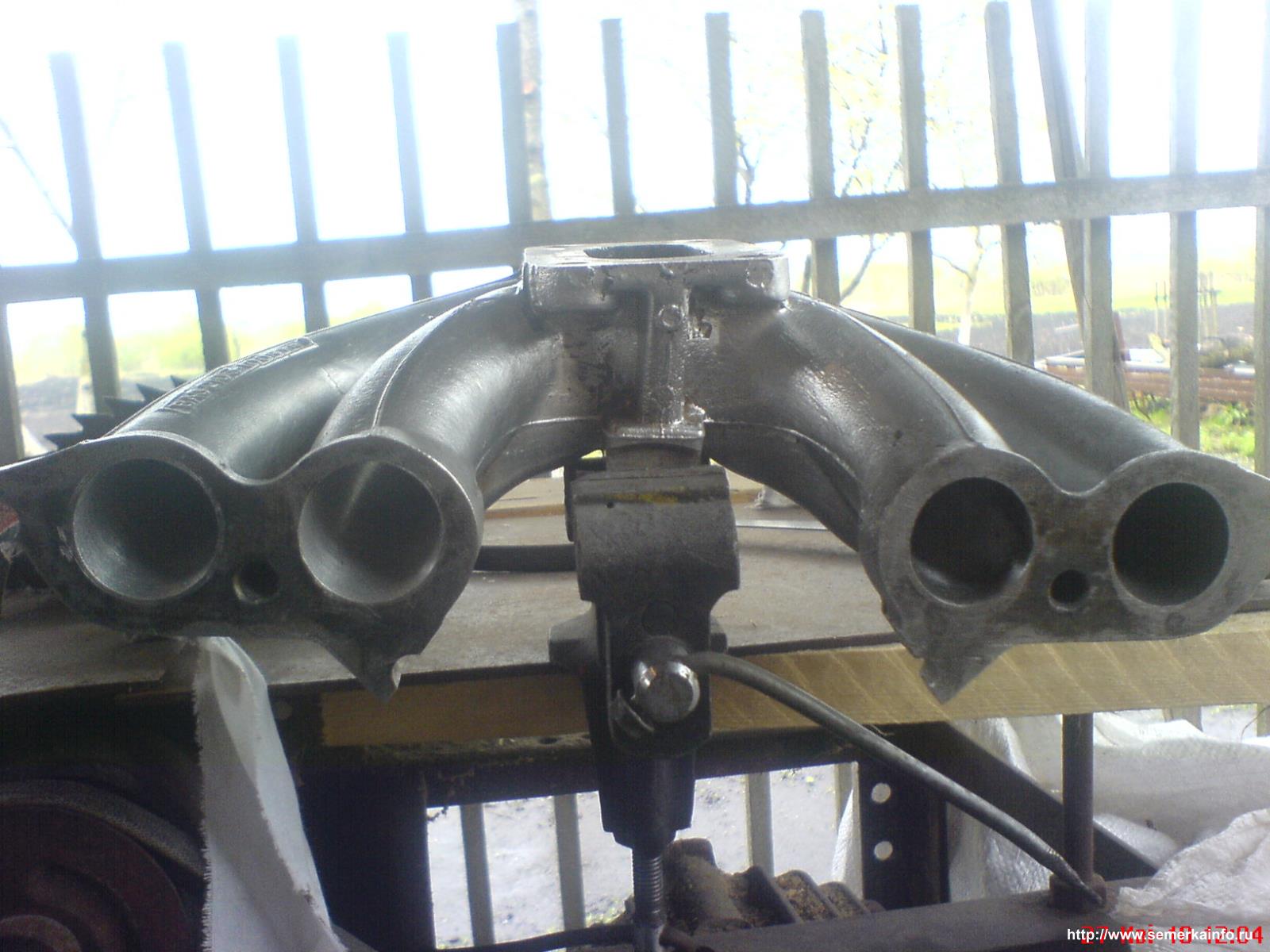

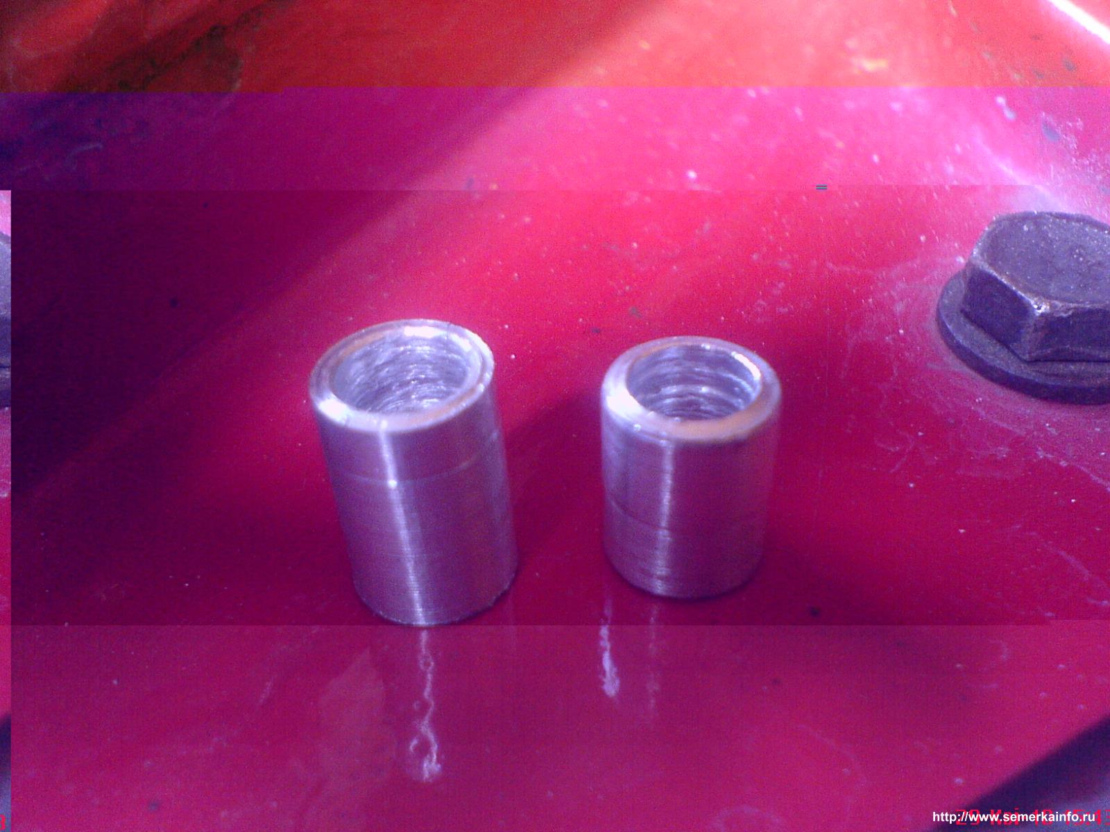

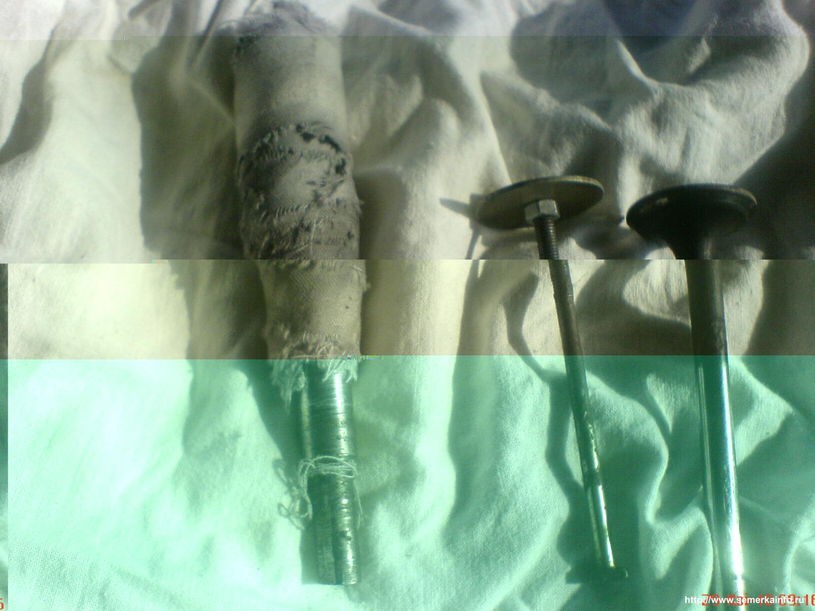

Инструмент почти подручный, ето дрель, выпускной клапан и калибровочная шайба 32мм в диаметре, шток(у меня грубое свердло) и гибкая тяга(у меня шланг вакуума), тряпки, ветошь, наждачка.
Смысл операции не сложный: пилим, меряем, пилим пока досягаем штоком, дальше тяга. Главное не наделать сильных горбов.
Когда коллектор готов надо подумать о совмещении и уж потом браться за голову. По началу возник вопрос о направляющих (чтобы после расточки ничего не съехало)) Где-то читал что хорошо подходит направляющие распредвала в каналы ОЖ, но у нас в городке я их не нашел, и пришлось напрячь соседа токаря...он мне алюминиевые втулочки-направлялки выточил.
И так, направляющие есть, пора бы знать на сколько и где не сходится наш пиленый коллектор с головой. Я клеил по кругу пластилин, змочил коллектор водичкой, и прямо по направляющим прижал. Вот и получилась картинка :)

можешь вото коллектора обточенного со стороны карба выложить?
и распиши пожалуйста поточней как совещать коллектор и голову когда сделаешь, какой вариант легче и тд...

выложи фото коллектора со сторону карба пожалуйста,
про совмещение все понятно стало

Bemrik писал(а):направляющие клапанов тож будешь выпресовывать и обтачитвать?
будет замена направлялок, но обтачивать не буду.

byran писал(а):будет замена направлялок, но обтачивать не буду.
а скоко они стоят в уе? если не так дорого может стоит попробывать обточить?
за фото спасибо, надеюсь летом колектор и вход в голову расточу, а там и недалеко тогда и до головы будет) так что жду руководства со всеми ньюансами)

Bemrik писал(а):а скоко они стоят в уе
да не дорого, 8-10уе. Но вопрос не в деньгах, а в качестве исполнения обточения! Я пока еще на знаю, посмотрим, может и обточу :)

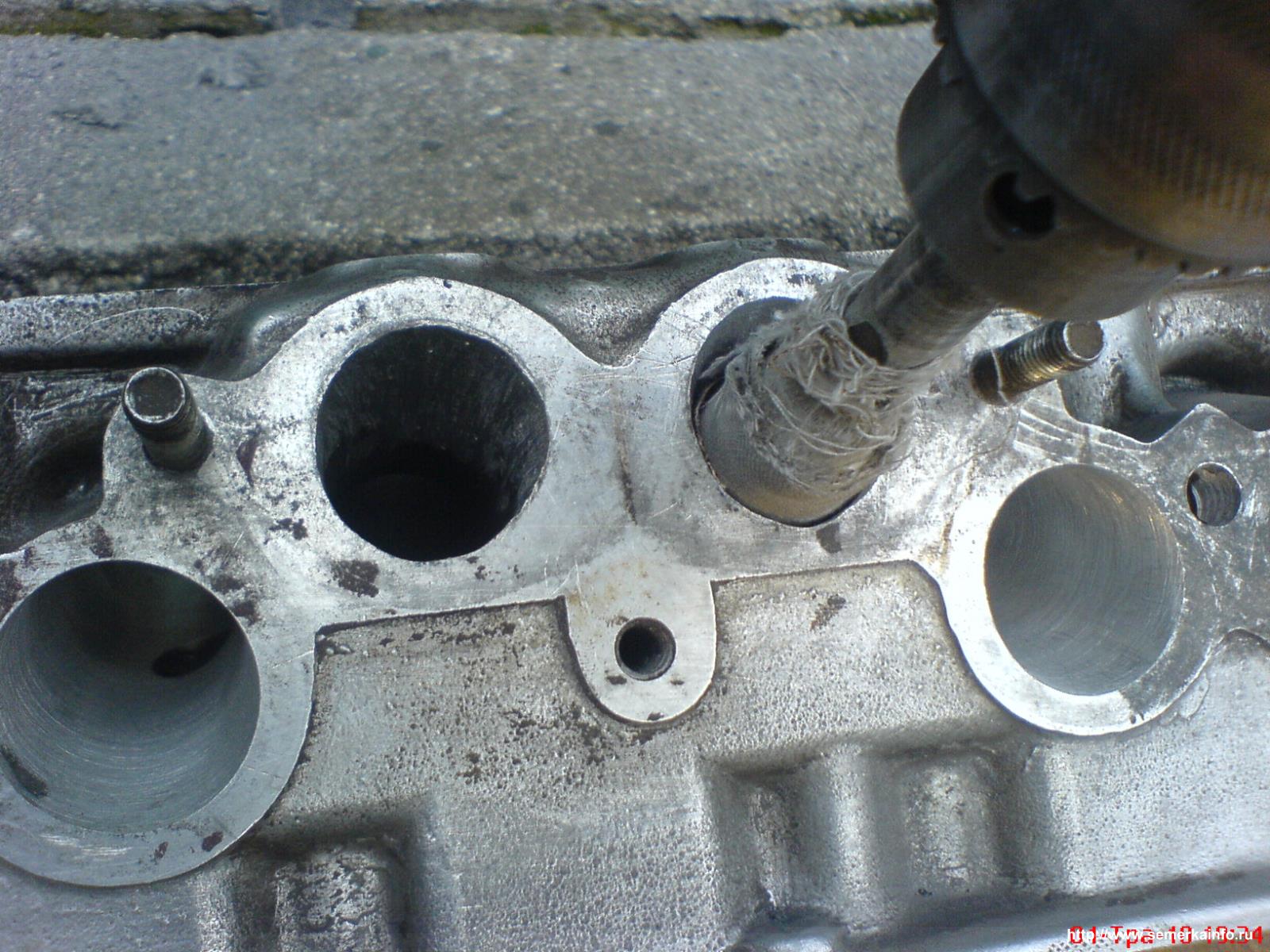

И так продолжаем "форсировать" голову :D
С самой головкой мне было немного легче, как я по началу думал пока не дошло дело до выпускных дырок.
Для начала по ранее размеченным линиям отреза снимаем лишний метал не доходя до линии 0,5-1мм, потом доберем шкуркой!
Далее по знакомой уже схеме, берем дрель, ветошь, шкурку. Я в начала делал шкуркой Р40, выводил Р50. Плавно двигаемся в перед и снимаем все выступы что там есть :) Я доходил до дырки под направляющую в 32мм, потом через КС проходил рабочую область под седлом. Важно: надо очень аккуратно, потому как седло очень легко повредить!!!
Вход сделан, остался выход. Тут меня ждал неприятный момент :cigar: Выпускной канал намного уже впускного, а выступ под направляющую больше :crazy: и когда доходил до выступа он просто не давал себя шлифовать а проталкивал вал с наждачкой вверх, тем самым снимая немого больше напротив дырки направлялки чем надо! Пришлось предварительно колупаться в канале сверлом чтобы хоть как то уменьшить тот коварный выступ. Повторюсь: ето только в выпускных каналах! И таким усердием я пока сделал только два канала, так как зашел вечер!

каким клапаном какой канал мерить
от чего шайба со шпилькой которой также мерить канал

Сусанин писал(а):каким клапаном какой канал мерить
выпускным, если хочешь точить до 32мм, если больше мерные шайбы в помощь!
Сусанин писал(а):от чего шайба со шпилькой
ету шайбу я нашел в гараже чисто случайно :) шток от втягивающего стартера... просто находишь подходящую шайбу, подходящего диаметра(штангель-циркулем подбираеш по размеру)
