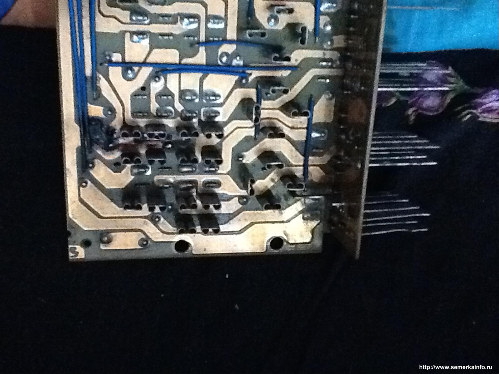

я поменял замок зажигания и стеклоочистители с фарами снова заработали.
Но возникла новая проблема, стоило мне завестись, как начал гореть блок предохраниетелей.(кстати говоря, перед заменой, старый блок сгорел в том же месте)
Следовательно вопрос: Что делать,как найти проблему? Может кто сталкивался,(ФОТО блока прилагаются)

марку блока скажи.
и, кстати, че это за синие проволочки на первом рисунке? это фабричное?

ipoh3g
Смотри на каком предохранителе горит дорожка,изучи цепи,защищаемые этим предохранителем на предмет КЗ,пред должен быть не китайский,иначе блок так и будет выгорать

Smoky555 писал(а):марку блока скажи.
Да провода фабричные, это уже второй блок, на первом тоже самое(блок такой 2105-3722010-17)
горит рядом с f12 f13 f14 f15

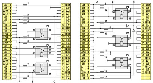

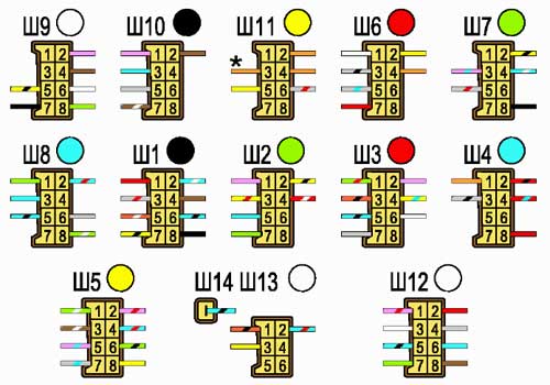

ipoh3g писал(а):Дайте схему плиз
Монтажного блока? Или всю схему? Так в сети их море морьное, выбирай на любой фкус ;)
СПС за схемы, надеюсь помогут, я имел ввиду больше общую схему

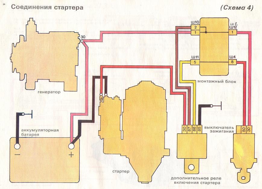

сергей100
Сообщения: 331
Зарегистрирован: Вт мар 09, 2010 19:35:22
Модель авто: ваз 2107
Откуда: Махачкала
Поблагодарили: 12 раз
Re: Горит блок предохранителей( нужен совет)
Непрочитанное сообщение сергей100 » Сб сен 10, 2011 4:04:40
"стоило мне завестись, как начал гореть блок предохранителей"--значит при включенном зажигании (без запуска двигателя) ничего не перегорает? А что у нас начинает работать при запуске-стартер и генератор.Вот там и поищи-запустись с горки без стартера-если перегорят дорожки опять, ищи причину в гене. Схема в помощь:
