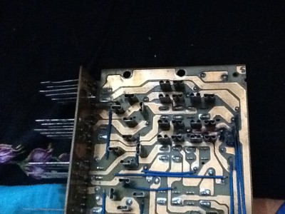

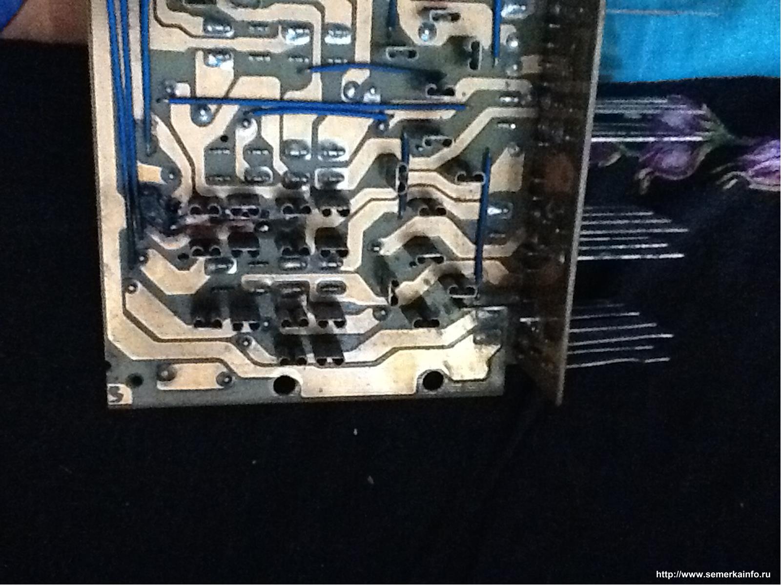

я поменял замок зажигания и стеклоочистители с фарами снова заработали.
Но возникла новая проблема, стоило мне завестись, как начал гореть блок предохраниетелей.(кстати говоря, перед заменой, старый блок сгорел в том же месте)
Следовательно вопрос: Что делать,как найти проблему? Может кто сталкивался,(ФОТО блока прилагаются)

Smoky555

марку блока скажи.
и, кстати, че это за синие проволочки на первом рисунке? это фабричное?

Smoky555 писал(а):марку блока скажи.
Да провода фабричные, это уже второй блок, на первом тоже самое(блок такой 2105-3722010-17)
горит рядом с f12 f13 f14 f15

рустем писал(а):ipoh3g
Смотри на каком предохранителе горит дорожка,изучи цепи,защищаемые этим предохранителем на предмет КЗ,пред должен быть не китайский,иначе блок так и будет выгорать
преды заводские все стоят, а как проверить на КЗ ?

ipoh3g
смотри по дорожкам на какие преды выходят, а дальше дело техники, прозванивать , проверять все цепи

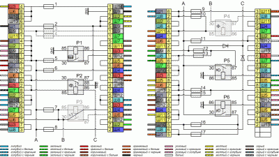

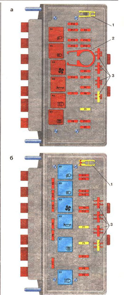

ipoh3g писал(а):Дайте схему плиз
Монтажного блока? Или всю схему? Так в сети их море морьное, выбирай на любой фкус ;)

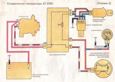

"стоило мне завестись, как начал гореть блок предохранителей"--значит при включенном зажигании (без запуска двигателя) ничего не перегорает? А что у нас начинает работать при запуске-стартер и генератор.Вот там и поищи-запустись с горки без стартера-если перегорят дорожки опять, ищи причину в гене. Схема в помощь:
