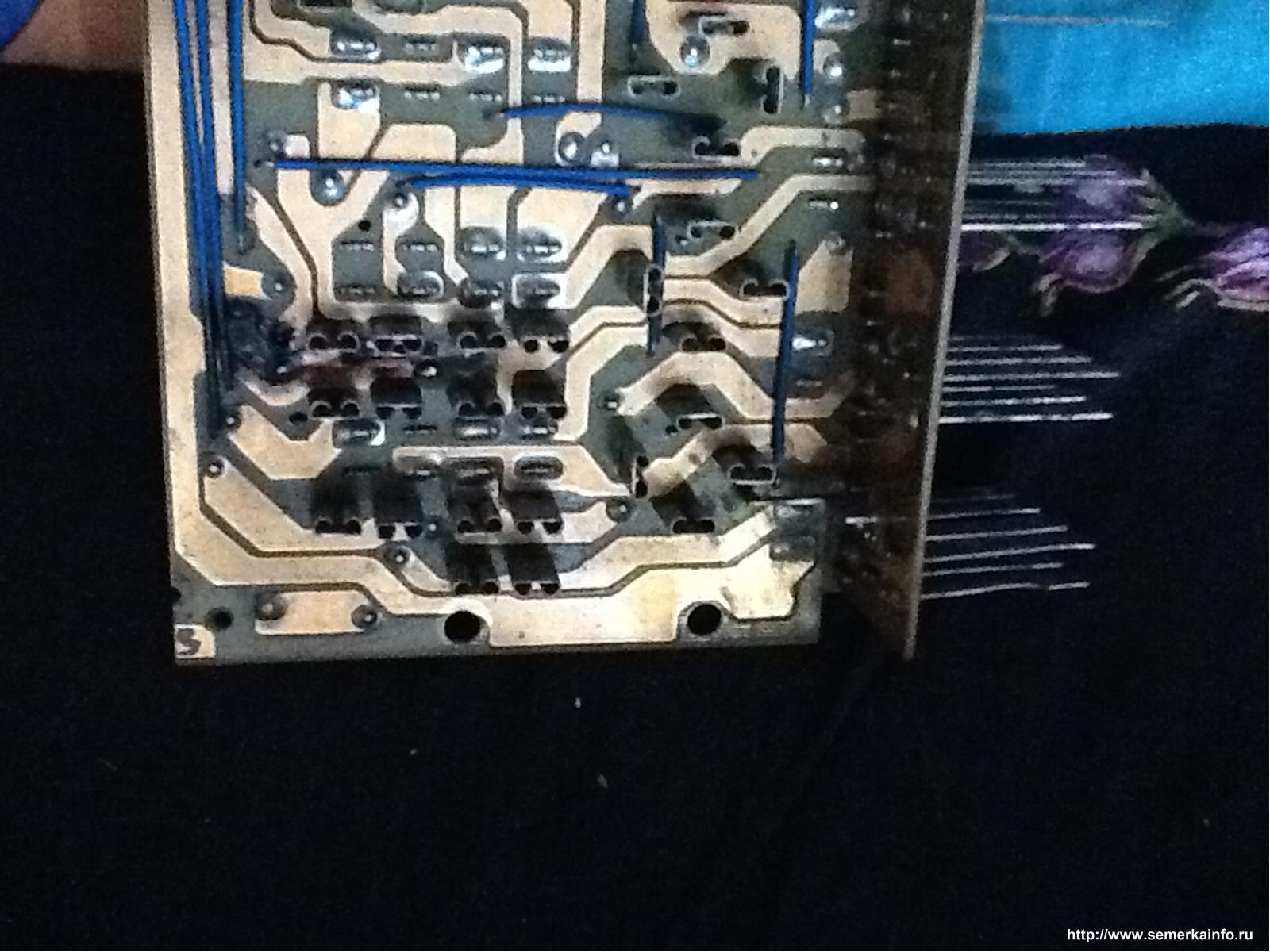

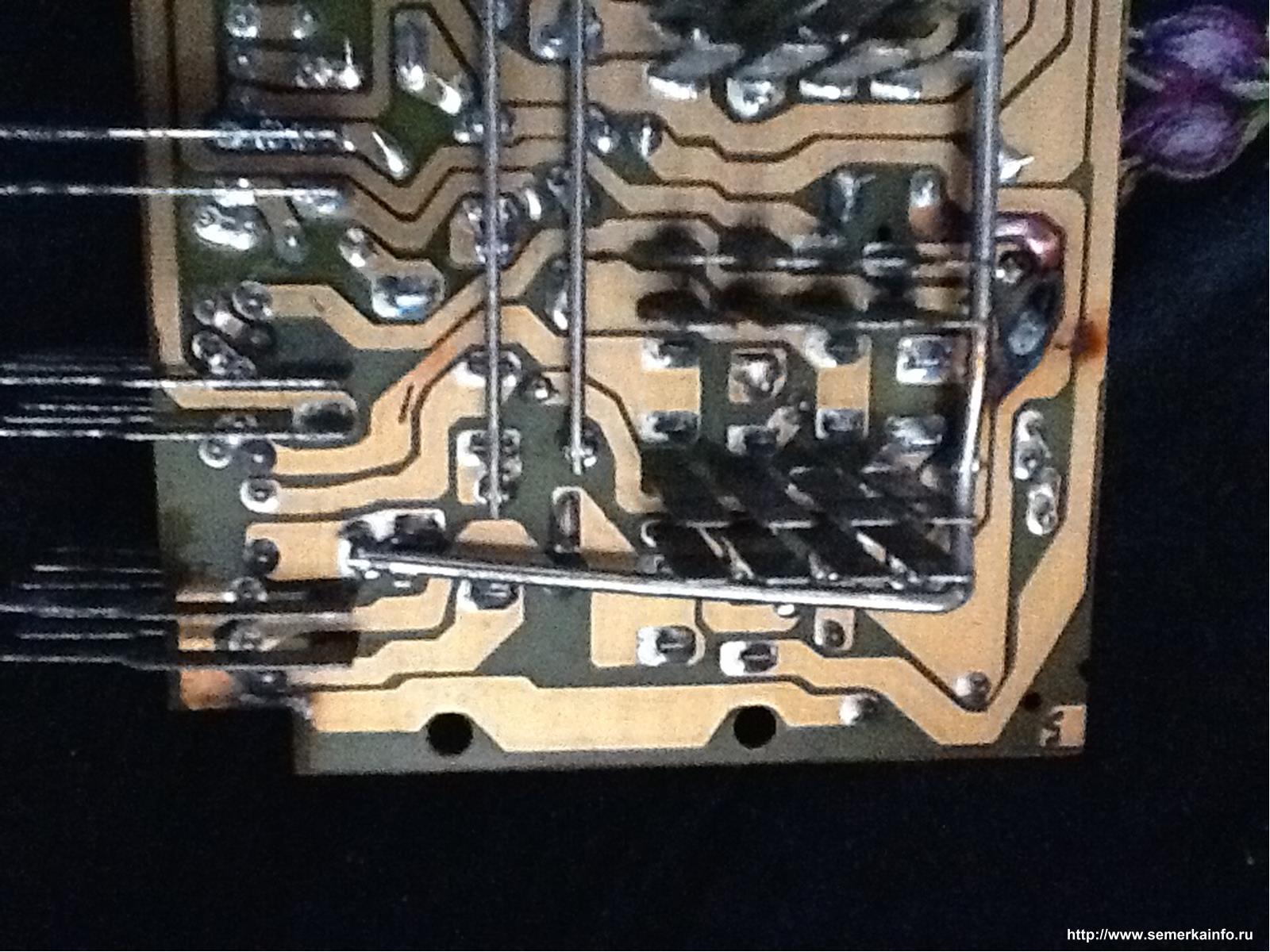

я поменял замок зажигания и стеклоочистители с фарами снова заработали.
Но возникла новая проблема, стоило мне завестись, как начал гореть блок предохраниетелей.(кстати говоря, перед заменой, старый блок сгорел в том же месте)
Следовательно вопрос: Что делать,как найти проблему? Может кто сталкивался,(ФОТО блока прилагаются)

марку блока скажи.
и, кстати, че это за синие проволочки на первом рисунке? это фабричное?

Непрочитанное сообщение рустем » Чт сен 08, 2011 19:38:00
ipoh3g
Смотри на каком предохранителе горит дорожка,изучи цепи,защищаемые этим предохранителем на предмет КЗ,пред должен быть не китайский,иначе блок так и будет выгорать
Да провода фабричные, это уже второй блок, на первом тоже самое(блок такой 2105-3722010-17)
горит рядом с f12 f13 f14 f15

рустем писал(а):ipoh3g
преды заводские все стоят, а как проверить на КЗ ?
блок такой стоит(верхний)

Непрочитанное сообщение Сусанин » Чт сен 08, 2011 19:47:53
ipoh3g
смотри по дорожкам на какие преды выходят, а дальше дело техники, прозванивать , проверять все цепи

да это-то как раз совсем не гуд, если преды целые - значит у них очень сильный запас по току, а это чревато

"стоило мне завестись, как начал гореть блок предохранителей"--значит при включенном зажигании (без запуска двигателя) ничего не перегорает? А что у нас начинает работать при запуске-стартер и генератор.Вот там и поищи-запустись с горки без стартера-если перегорят дорожки опять, ищи причину в гене. Схема в помощь:

Smoky555 писал(а): ... если преды целые - значит у них очень сильный запас по току ...
Однозначно. Это не блок с заводскими предохранителями, а полнейшая галиматья. Чтобы на оригинале сгорела дорожка, а предохранителю хоть бы хны ... :hmmm:
