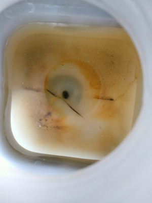

Скоро будет коллекция бачков... Один отходил ого-го, а второй, совсем ничего. Хорошо еще, что вовремя заметил лужу тормозухи под машиной.

мишаня, хомуты там не при чем. Оба бачка лопнули в одном месте - снизу, в районе соска, на фото выше это видно.
Ну или вот
Как начал желтеть/коричневеть - можно смело менять на новый, т.к. пластик становится хрупким.
PECHKIN писал(а):
Чт сен 22, 2022 17:02:34
мишаняОба бачка лопнули в одном месте - снизу, в районе соска
Давно известная проблема, а причина - слишком короткие шланги к ГТЦ, которые оттягивают соски :devil: (БДСМ,да! :pirate: ) у бачков, да ещё и вибрируют. Достаточно заменить на более длинные, чтобы провисали свободно + скрепить их между собой - и проблема уходит.

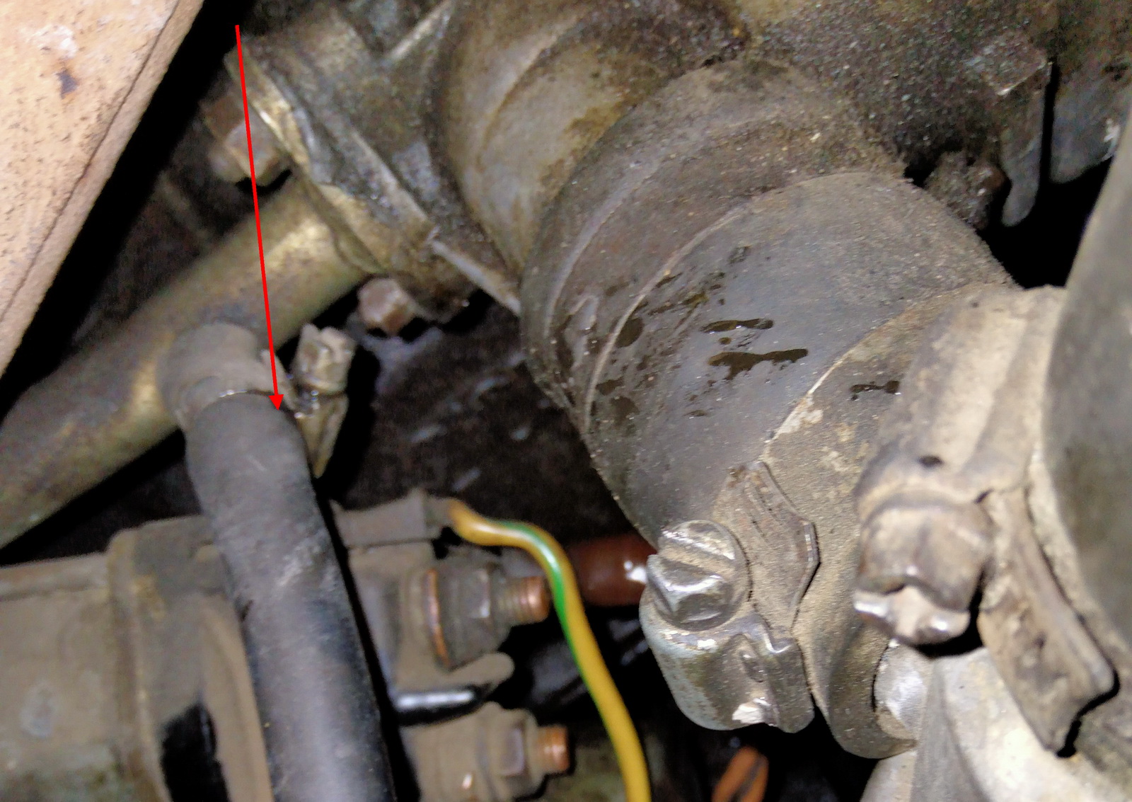

Сегодня при выезде из гаража заметил капельки на полу. Ну, капельки - не лужа.
Потом стартер два раза не захотел заводиться, запускали с толкача.
По дороге с работы пришлось резко оттормозиться и что-то совсем мне не понравилось, как она тормозит...
Отправлено спустя 3 минуты 35 секунд:
Приехал домой, благо в гараже валялся запасной стартер, который мне починили еще в 2019 году, хорошо хоть не продал его.
Ну, замена стартера тот еще квест, не знаю даже, что бесит больше, выкручивание-закручивание болтиков или выемка - вставка стартера на свое место.

Непрочитанное сообщение PECHKIN » Пн сен 26, 2022 19:00:05
Вытянул стартер, протер защиту тряпочкой, а когда ставил исправный, то смотрю, на защите уже накапано. начал искать, откуда течь, оказывается лопнула шлангочка ОЖ, которая идет на карбюратор. Вот оттуда и капочки с утра под машиной, я так думаю. Если бы не стартер, то долго бы еще так ездил, пока струей не полилось бы.... :rlc:

Теперь, по третьей строчке первого абзаца - тормоза. Я уже писал, что мне сразу не понравилось, как мне их прокачали после замены тормозного цилиндрика на правом колесе. А сегодня, после резкого торможения, чуть не въехал в зад автобусу.
Ну раз машина, правая сторона, уже была чуток приподнята на домкрате (под переднюю балку), то после замены стартера, решил поднять ее до отрыва колеса от пола. Позвал помощницу, я колесо кручу, а она на тормоз давит. А колесо-то не тормозит! Вообще!
Вот мастера! И СТО-то вроде солидное... :pz:
Придется снова к ним ехать, пусть делают.
Заодно может и масло в коробке и мосту поменяю, а то заглянул сейчас в свой гроссбух, крайний раз оно менялось в 2011 году, 75 тыщ на нем уже проехал :rlc:
Сейчас пробег 545920 км.
