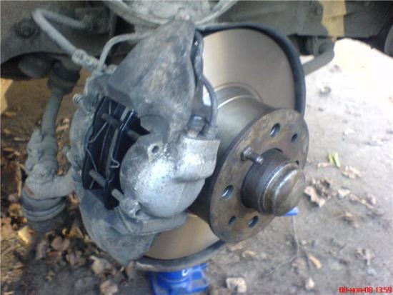

В общем загудели подшипники, один давно уже просился второй только попросился. Это раз, а второе это передние тормоза, уж очень било по рулю сильно при торможении. Итак для начала поднимаем машину снимаем колесо.
Дальше я раздвинул колодки отверткой и вытащил направляющие.
Снимаем супорт и отодвигаем в сторону.

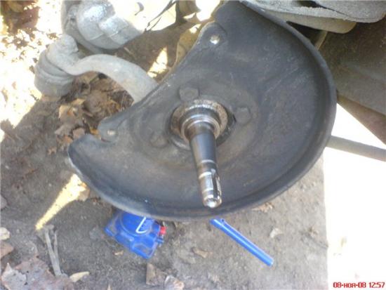

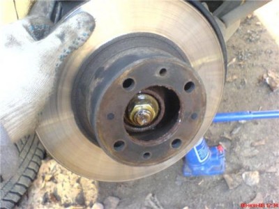

Откручиваем диск (два направляющих болта), и снимаем его, для замены подшипников этого делать не надо. Снимаем колпачок со ступицы и откручиваем гайку (на правом колесе резьба левая), и снимаем ступицу.
Вот все что достали, то что вверху на выброс что внизу отмываем оттираем, и выбиваем старые обоймы и сальник из ступицы (я выбивал старой стамеской, специально для этого держу такую, если есть у кого съемники лучше использовать их).
Не забываем оттереть от старой смазки ось ступицы.

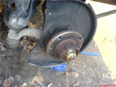

Дальше в чистую ступицу запресовываем наружные обоймы подшипников, можно использовать старую обойму.
Набиваем внутренне пространство смазкой (я использовал Литол-24), вставляем распорное кольцо, запресовываем сальник, не забыв перед установкой смазать рабочую кромку, и ставим все это хозяйство на место.
Ставим упорную шайбу, закручиваем гайку и регулируем при помощи динамометра как написано в мурзилке. Сначала затягиваем гайку до 20 Нм с одновременным покручиванием в стороны, затем отпускаем и снова затягиваем моментом 6 Нм и отпускаем на 20-25 градусов. Но если опыт есть можно и от руки, я делаю по настроению.

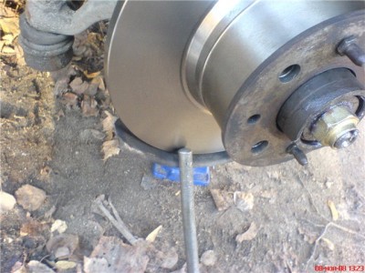

Проверить на биение желательно микрометром, но я прикладывал вороток от набора и так проверял. На левом все в нулях, а на правом десятка где-то. Глаз наметан уже.
Ставим все на место

DonPedro писал(а):Проверить на биение желательно микрометром, но я прикладывал вороток от набора и так проверял. На левом все в нулях, а на правом десятка где-то. Глаз наметан уже.
Чего-то не понял, как это?
DonPedro
Сообщения: 1954
Зарегистрирован: Сб июл 12, 2008 8:20:58
Модель авто: KIA SORENTO 175 л.с., 2007г. Турботрактор )))
Откуда: Обнинск, Калужская обл., Россия.
Непрочитанное сообщение DonPedro » Пн ноя 10, 2008 14:46:10
Работа у меня очень точная, и глазом уже вижу 0.1 мм. А чтобы отследить эту дсятку прикладывал вороток. Да и самое главное исчезла эта неприятная дрожь на руле при торможении. А собственно биение в моем случае на правом колесе, это от кривой ступицы. В другой раз как нибудь поменяю или не буду если ничего вести не будет.

DonPedro писал(а):прикладывал вороток
А как его прикладывать?

И куда смотреть при таком касании? На что обращать внимание? Что должно быть в норме и что обычно бывает?

Прикладываешь вороток или чтото подобное так чтобы он елеле касался диска и крутишь его. Смотреть в щелочку между диском и воротком. Если при прокручавании диск не чиркает подвигаем ближе вороток. Как начнет чиркать тогда смотрим как меняется щель. Если сильно можно попробовать повернуть диск на 180 гр. Ели не помогло ищем причину почему. Причин несколько либо кривой диск либо кривая ступица или кривые из привалочные плоскости. По результатам ииследовании делаем выводы что нужно заменить. Поэтому мурзилка рекомендует менять диски вместе со ступицами. Но если ступицы нормальные и диски нормальные то все должно быть гуд как у меня на левом колесе. Т. е. при повороте диска вороток постоянно скребет, либо не скребет вообще. Ну вот такой вот колхозный метод. С индикатором проще. Но у меня его нет и не будет, не нужен он мне. Металоломавсякого хватает и без него.
