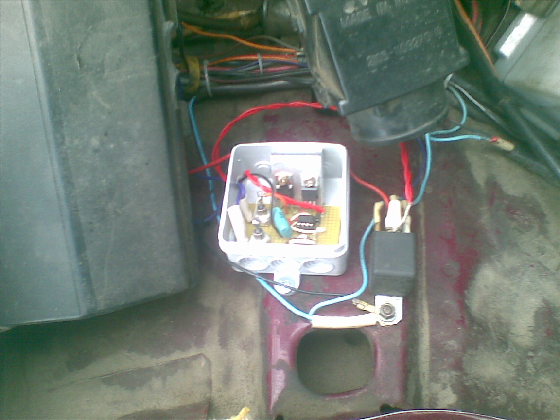

Я себе уже сделал аналог. Только включает ближний на ПОЛНУЮ мощность. Мне обошлось ~150р.

Re: Дневные ходовые огни
Непрочитанное сообщение Dik2107 » Вт дек 07, 2010 18:21:25
В общем сегодня потеплело и смог установить свою схемку в авто. Ездил вечером по делам, тормознули гайцы для проверки документов, насчет освещения ничего не сказали. Так что все ок, кому нужно можете повторять схемку. В общем настроено у меня сейчас 5в на лампах дальнего, самое оптимальное имхо. Работает нормально, тестил схему пол дня дома перед установкой, от зарядного на штатную галогенку с перемычкой между ближним и дальним. Плюсы на всякий случай перечислю еще раз, мало ли кто еще сомневается? В общем что мы имеем: пониженную нагрузку на гену (по сравнению постоянным включенным ближнем), увеличенный ресурс ламп, штатная схема не меняется, не надо дополнительно приобретать дхо (которые кстати на классике не предусмотрены заводом и соответственно запрещены), сохраняется возможность мигать дальним(кстати обнаружилась после установки одна вещь - когда включена схема, лампа дальнего на приборке горит вполнакала. Вот такая индикация!) и т.д и т.п. В общем касаемо самой схемы - регулятор собирал в двух вариантах: на микросхеме к561лн2 и Ne555. Оба варианта работоспособны, но в авто сейчас стоит на Ne555. На выходе установлено параллельно два полевых транзистора IRF 4905(p-канал). Имеющиеся в и-нете схемы шим-регуляторов к сожалению, в основном на N-канальных, что нам не подходит т.к там нагрузка подключается между плюсом и выходом (а у нас масса это минус) Два транзистора пришлось использовать т.к один здорово грелся (с двумя абсолютно не греется). На к561лн2 схема здесь http://kravitnik.narod.ru/switch/switch1.html только транзистор нужно см. выше и соответственно изменить схему. На Ne 555 схема http://profrepair.3dn.ru/publ/skhemy/re ... /19-1-0-66 только с изменениями R1-470K, C1-0,015мкФ, R2-56 и естественно 2 паралельных транзистора p-канал. На выходе к фарам я установил 2 мощных диода с минимальным падением напряжения (Шоттки)
Непрочитанное сообщение Dik2107 » Вт дек 07, 2010 18:26:29
Сфотал как выглядит схемка в собранном виде уже на авто:
Непрочитанное сообщение dragon61 » Вт дек 07, 2010 20:20:16
транзисторы можно заменить чем-нибудь отечественным? Это полевые?
