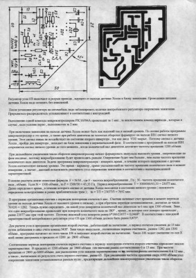

РЕГУЛЯТОР УОЗ НА PIC16F84
Очень полезная штуковина. В данный момент стоит у меня в машине.
